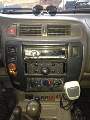

Annars má geta þess að hægt er að koma strípaðri Finidælu inn í vinstra afturbrettið, setja mjög stabílla og fína fartölvufestingu mælaborðið á eldri pre facelift bílunum sem eru ekki með risa útvarpi og 10cm hækkun á fjöðrun er algeng fyrir 38" breytingu en 17cm fyrir 44". Boddýhækkun er sjaldan framkvæmd, eftir því sem ég best veit.

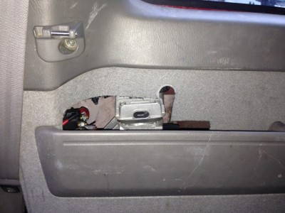

Ég á engar myndir frá mixinu sjálfu en tók eina mynd af því hvernig þetta lítur út akkúrat núna. Þessu er klambrað saman af mér, ég hef ekki séð hvernig þetta er gert í öðrum bílum.
Ég skar smávegis úr klæðningunni til að koma henni fyrir. Einnig bætir það loftflæði.
Þarna bakvið er einnig pressustatið. Kúturinn er á innanverðri grindinni, hægra megin rétt fyrir aftan miðju.
Á langtíma planinu er að setja eitthvað vírnet að grind yfir þetta, því kæliviftan er enn á sínum stað og því leiðinlegt ef eitthvað færi þarna niður.

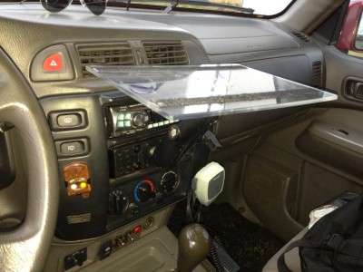

Og hér má sjá tölvuborðið og festinguna. Ég er með 10" netbók með Win8 og ssd disk. Gamalt göngutæki tengist við tölvuna sem og 12v hleðslutæki.
