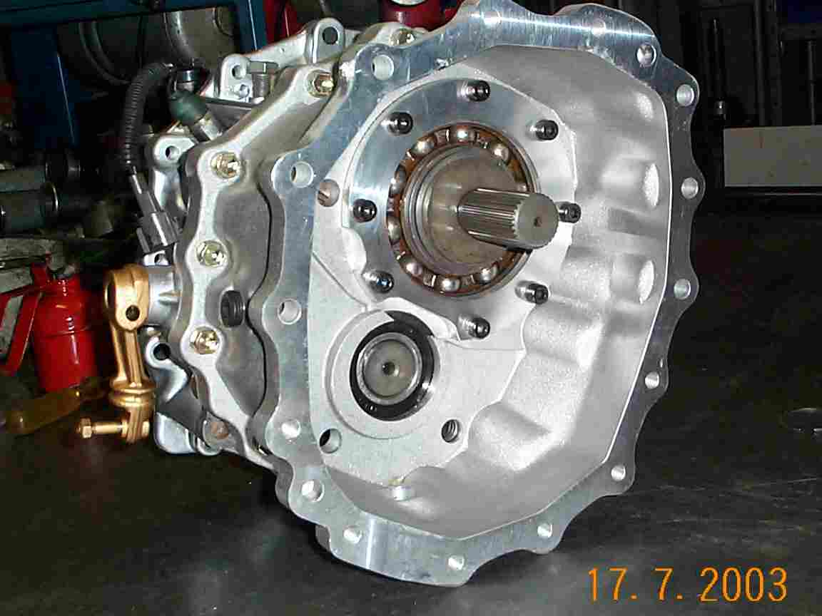

ég fann þetta á netinu um daginn
þessi kassi kostar að mig minnir 1200 ástrlíudollara
og hann er með skiptistöng eins og sést á myndinni

Hér er hlekkur á síðu seljandans:
http://www.marks4wd.com/products/gearmaster/Nissan-gq-gu-dual-tc.htm
Þetta lítur vel út, en grunnsettið kostar yfir 200 þúsundkall og því borgar sig bara að velja íslenskt og kíkja á Ljónsstaði, eða smíða sjálfur.
