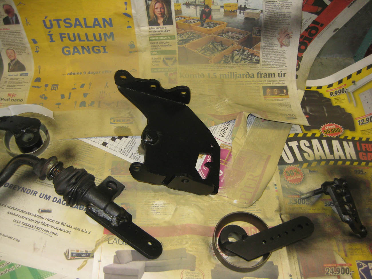

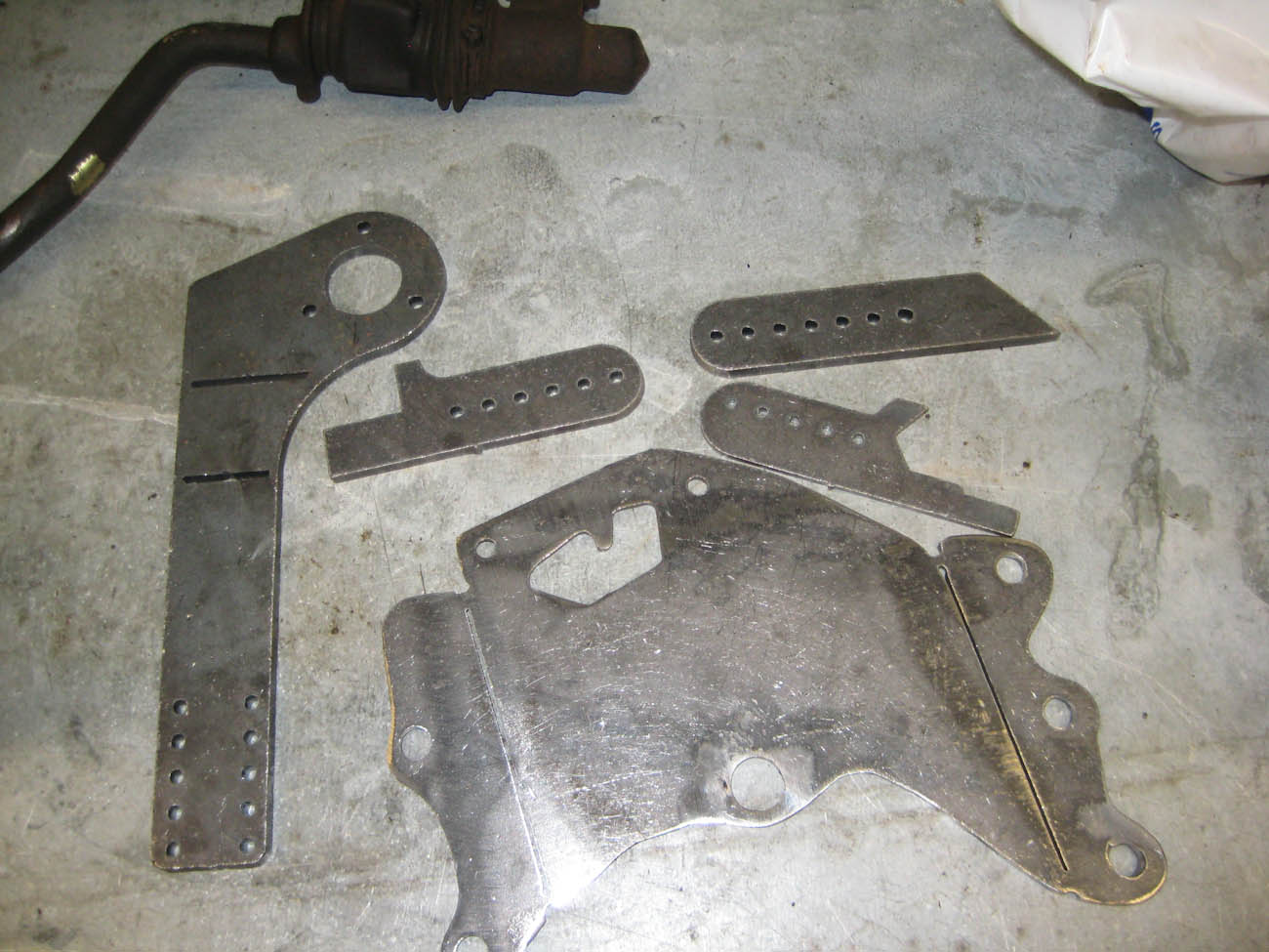

Hluti af settinu frá breyti. Stykkið vinstra megin er ætlað fyrir barkaskiptingu, ég notaði það ekki.

Brakketið og armarnir.
Stýringin fyrir tjakkin ásamt rofanum fyrir loftdæluna. Ég setti einnig auka rofa fyrir tjakkinn til að útiloka möguleikann á því hann sé virkjaður fyrir slysni.

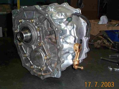

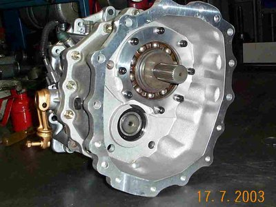

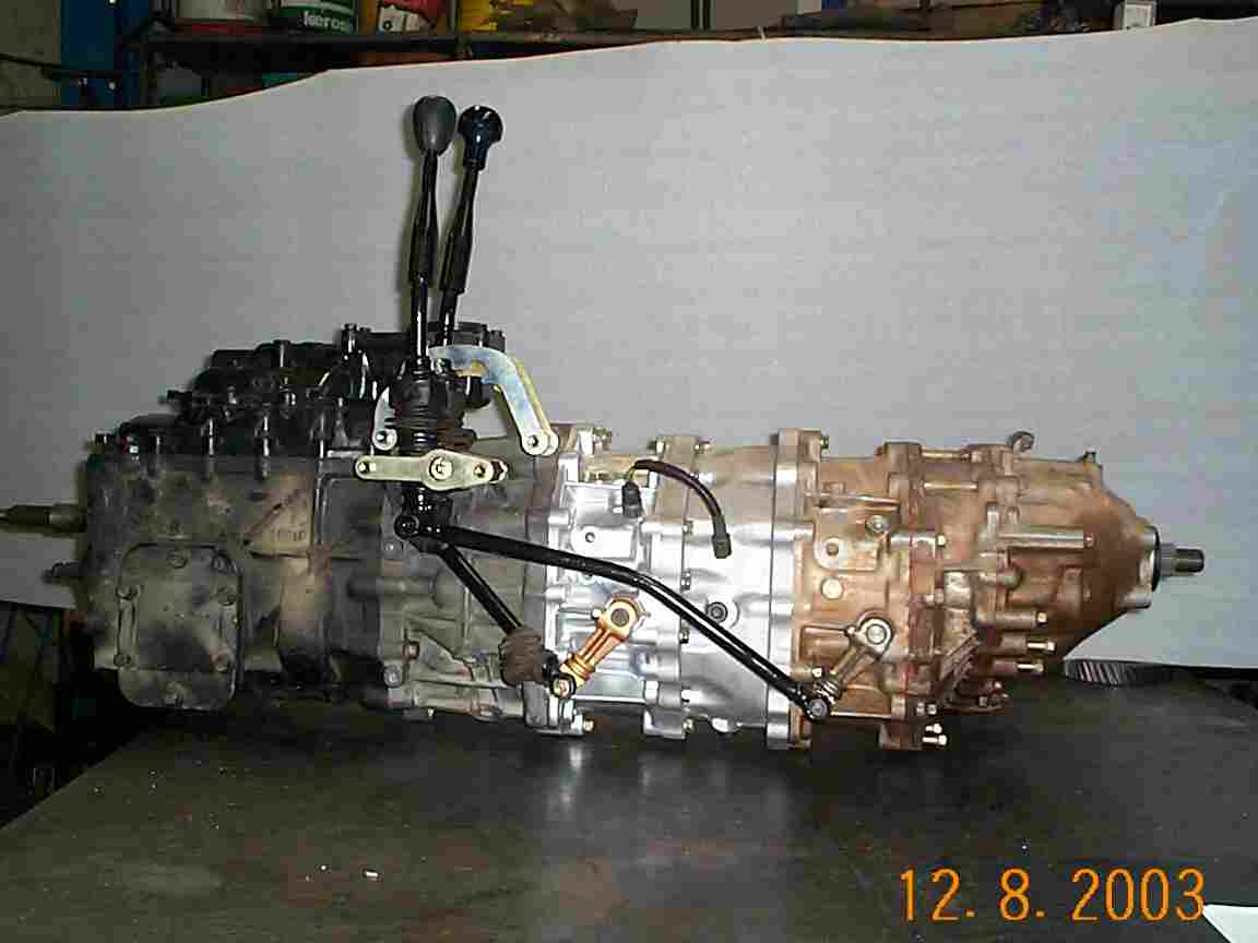

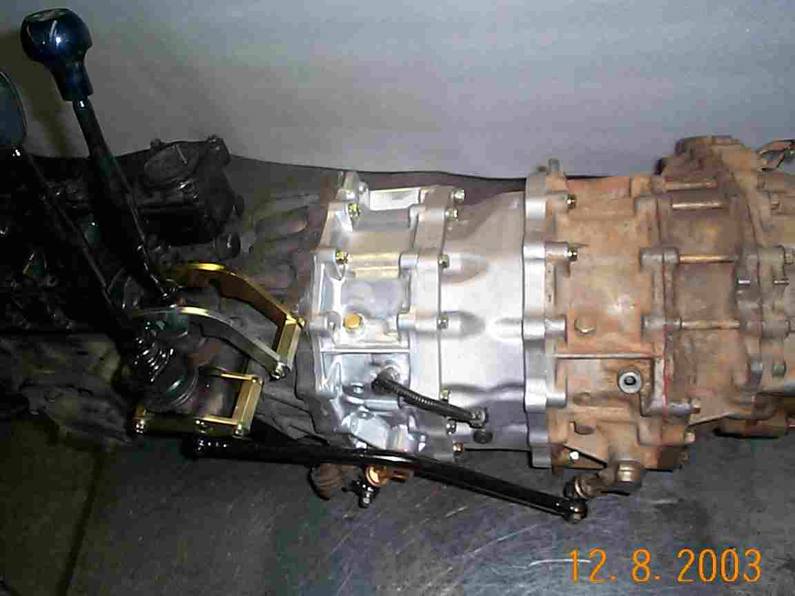

ég fann þetta á netinu um daginn
þessi kassi kostar að mig minnir 1200 ástrlíudollara
og hann er með skiptistöng eins og sést á myndinni
