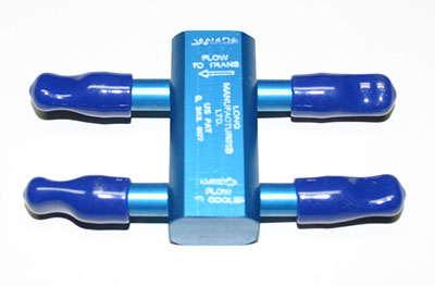

Rakst á þetta:
External thermal bypass for large coolers used in cold climates (32 degree -). Installs in cooler line. Includes bypass only! Use on 5/16" & 3/8" line sizes ONLY!! Opens fully at approx. 180 +-. This by pass is included in the Tru-Cool 4739 cooler. Add to the 47391 or any other cooler with 3/8" or 5/16" line. / 708-4739P6 / UPC 621859000111.
Þetta myndi flýta fyrir hitun á vökvanum og controla betur hitastigið fyrir skiftinguna, fyrir utan það að, þá er maður búinn að aftengja hita sambandið á milli kælikerfis vélar og skiftingar. Ætti að vera betra fyrir skiftinguna og vélina.
Fer það á þrjóskunni

Ég á mjög góðan álkassa ef einhvern vantar.
