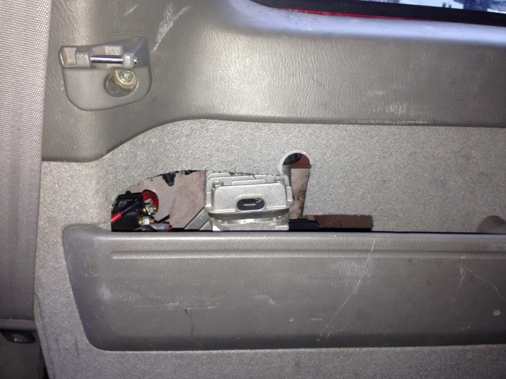

thorjon wrote:....LIKE.... þá er það komið ;)
en að FINI dælunni í v. brettið,, hef einmitt verið að velta þessu fyrir mér og gott að heyra að þetta hefur verið gert. En áttu einhverjar myndir eða annað hvernig er gengið frá þessu ?
Ég á engar myndir frá mixinu sjálfu en tók eina mynd af því hvernig þetta lítur út akkúrat núna. Þessu er klambrað saman af mér, ég hef ekki séð hvernig þetta er gert í öðrum bílum.
Ég skar smávegis úr klæðningunni til að koma henni fyrir. Einnig bætir það loftflæði.
Þarna bakvið er einnig pressustatið. Kúturinn er á innanverðri grindinni, hægra megin rétt fyrir aftan miðju.
Á langtíma planinu er að setja eitthvað vírnet að grind yfir þetta, því kæliviftan er enn á sínum stað og því leiðinlegt ef eitthvað færi þarna niður.

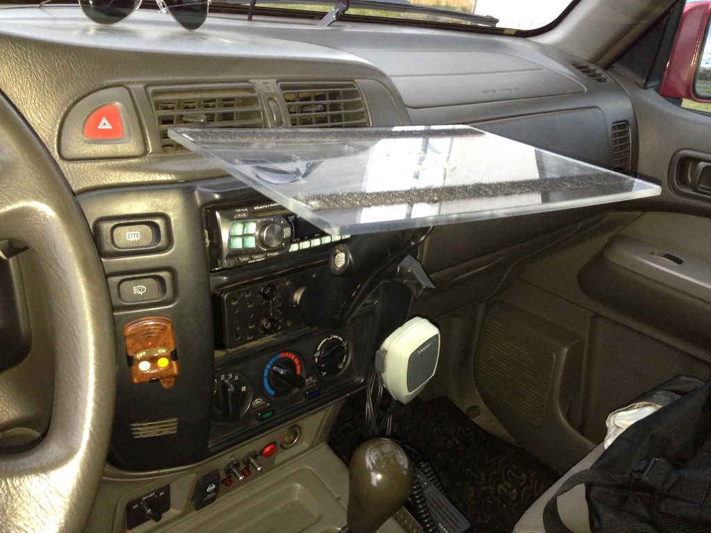

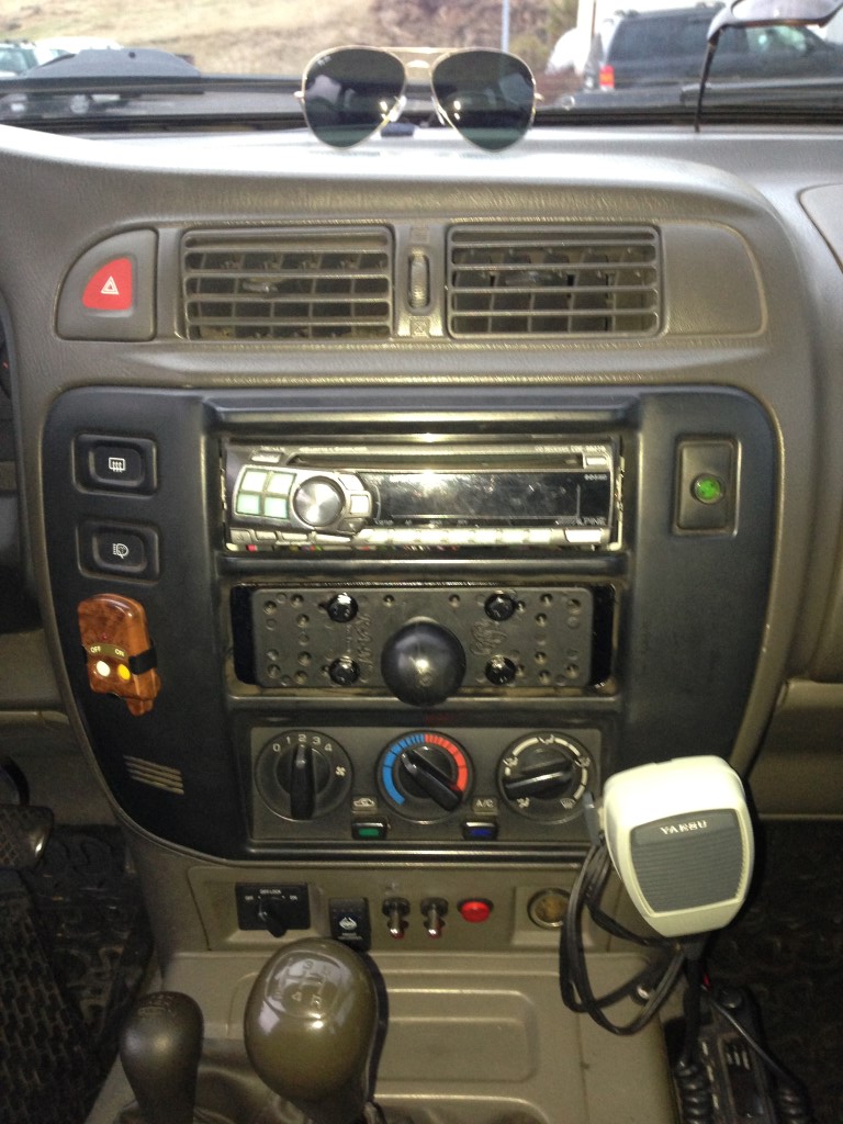

Og hér má sjá tölvuborðið og festinguna. Ég er með 10" netbók með Win8 og ssd disk. Gamalt göngutæki tengist við tölvuna sem og 12v hleðslutæki.

Flott tölvu borð :)
