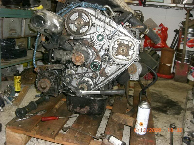

Tímareimar
Hér er svona vél spíssalaus ofan í Range Rover.
Þetta er úrbrædd blokk úr Galloper sem ég notaði í mátun,, þarna er soldið pláss :)
