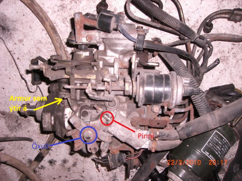

Þetta er ekki beinlínis pinni sem skíst inn og út úr verkinu heldur lítill öxull. Utan um hann eru gormar og dóterí og til hliðar þessi stimpill sem hreyfir hann.
Þessi mynd er af olíverki á hlið og fyrir miðju ca sérðu arma og dót en hægra megin við miðju sérðu tvær slöngur tengjast þessu öllu. Þú ættir að sjá hvort það sé hreyfing á þessu en svo geturðu líka prufð að hreyfa þetta til.

Ég er aðeins búinn að rannsaka málið og ég komst að þeirri niður stöðu að þegar púngurinn hitnar þá ýtist pinninn út. Enda veit ég ekki í fljótu bragði um neitt annað en vökva sem þenst út við kulda og þá þegar hann frís en hvað um það :)
Á myndinni á neðan er ég búinn að merkja þetta eins og það kemur mér fyrir sjónir. Eins og flestir vita þá togar inngjafarbarkinn gjöfina aftur er maður gefur inn og rauða örin sem snýr upp bendir á stykki sem fast er við inngjöfina. Og þegar stigið er á gjöfina þá færist þetta aftur. Og í sem stystu máli þá ýtir stykkið sem bláa örin bendir á inngjafarstykkinu aftur til að bæta örlítið við gjöf þegar bíllinn er kaldur og þar af leiðandi þá gengur pinninn inn. Og þegar dótið hitnar þá gengur pinninn út og armurinn færist frá gjöfinni og þar af leiðandi ætti vélin að ganga eðlilegann hægagang.
Hér er ég með heitt kranavatn sem fer í gegn og lengra fór hann ekki út með því enda ekki nema kannski 40 gráðu heitt.
Og hér er kalt kranavatn að leka í gegn og allt gekk saman.
Hér tók ég dótið frá og þar var svosem ekkert merkilegt að sjá.
Ég mældi gróflega með kranavatninu að pinninn gengi ca 6 mm inn og út og á myndinni að neðan þá sést olíverkið á vélinni sem er í bílnum hjá mér, að ég setti 7 mm ró á milli pinnans og armsins. Það sem ég græddi á því að vélin var hunderfið í gang og þurfti að halda henni á gjöf í soldinn tíma til að hún gengi þegar hún loks tók við sér. En áður en ég setti róna á milli þá hrökk hann í gang og malaði eins og köttur eftir örfáar sekúndur. Þannig að þetta dót skiftir máli og ég mig tilneiddan til að tengja þetta eða hreinlega skifta um verk og setja annað sem er ekki með þessum búnaði. En ég þarf að kynna mér hverju ég tapa á því.

Ég skal éta hattinn minn núna og með glöðu geði. Ég hef sjálfsagt verið fastur á virknini útfrá öllum Danfoss Waxmótorum sem ég hef tengt en þeir virka akkúrat öfugt við þennan. Flott líka að sjá myndir af þessu og vel útskýrðar.
Það sem þú missir við að þetta stykki fari er að í miklum kulda þá færðu ekki þessa flýtingu á olíuverkið sem hjálpar bílnum í gang. Þessi kaldræsifídus fer af um leið og það kemur einhver velgja í vatnið og þá fer bíllinn að ganga eðlilegan hægagang. Ég hef séð þetta virka og það munar talsvert um að þurfa ekki að halda bílnum á gjöf í startinu og fyrstu mínútuna. Ég er að vísu með handolíugjöf í mínum þannig að þetta pirrar mig minna en ég hefði betur lagað þetta í góðærinu í staðin fyrir að þrjóskast á einhverjum þúsundköllum.

Re: Pajero vesen.
Jens Líndal wrote:Þetta er ekki beinlínis pinni sem skíst inn og út úr verkinu heldur lítill öxull. Utan um hann eru gormar og dóterí og til hliðar þessi stimpill sem hreyfir hann.

Re: Pajero vesen.
er hægt að virkja þennan fjandans vax hólks drasl aftur eða hvar fæst þetta nýtt ( Bún að tala við heklu og ég hefði eins getað spurt hundin )
