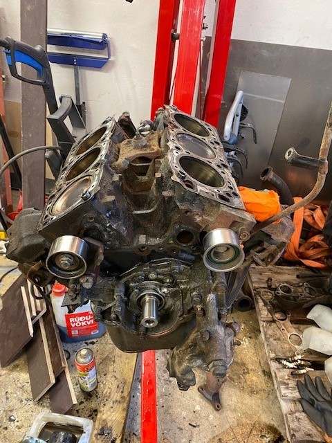

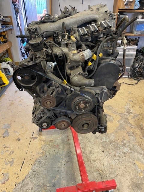

Vélin var öll þakin smurolíu og drullu. Greinilegt var að ventlalokspakkningarnar láku sem er algengt í þessum vélum. Ákvað því að skipta um allar pakkningar og skynjara á vélinni en lét rafmagnsdótið á throttle bodyinu eiga sig. Skipti einnig um sveifarás pakkdósir, lét plana headin. Báðar pústgreinarnar voru sprungnar en þær ganga á milli vélanna og ég átti til heilar greinar í gramsinu mínu.
Skipt um allar pakkningar og sensora
Þessi einfalda lausn hjálpaði mikið við vinnu á vélinni

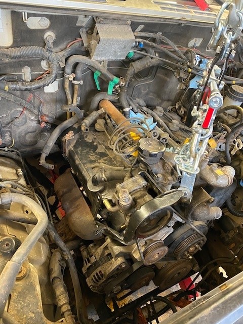

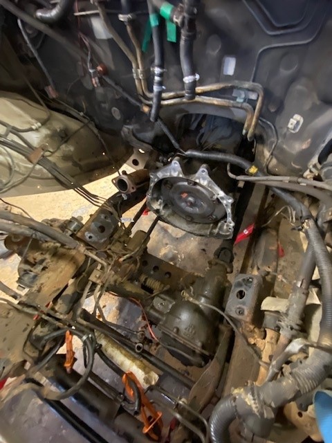

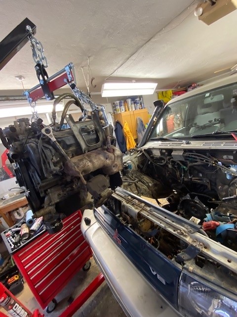

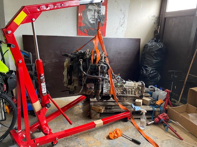

Svo ég tók mér frí eftir hádegi á fimmtudegi og í lok dags var vélin komin upp úr bílnum. Það gekk í raun ótrúlega vel en það hjálpaði að hafa æft sig á 3500 vélinni, þ.e. að ná vél frá skiptingu og vita hvernig rafkerfið og það allt liggur. Eins og sagt er í Ameríkunni "stop while you are winning" þá ákvað ég að láta þetta gott heita þarna um kvöldið.
Verið að hífa gamla bensínhákin upp
Dáldið tómlegt

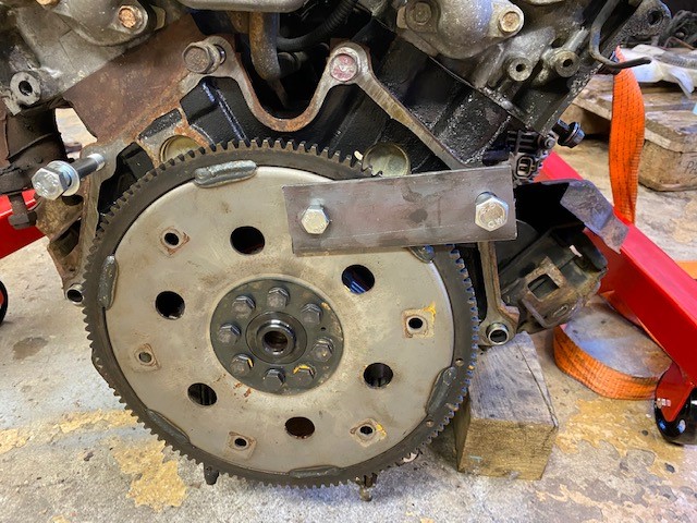

Föstudagurinn hófst á slípirokka leiðindum. Skar mótorfestingarnar af báðum vélunum, hélt eftir plötunum á 3500 vélinni og sauð svo festingarnar af 3000 mótornum á þær. Mótorfestingarnar á 3500 vélinni eru aðeins voldugri og eru festar aðeins aftar í grindina en á 3000 bílnum. Hinsvegar passa 3000 festingarnar alveg við þar sem maður sker 3500 plötunar. Þ.e. það er hægt að sjóða bara beint 3000 festinguna þar sem maður skar hinar festingarnar af. Þetta náttúrlega vissi ég ekki þannig að ég þurfti fyrst að koma vélinni á réttan stað og máta þetta sama og punkta með vélina í vélasalnum sem var tímafrekt og þröngt.

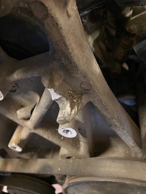

Í lok föstudags var þá vélin komin í boltuð við skiptinguna en þegar ég ætlaði að fara að losa reimina af stýrisdælunni vildi ekki betur til en að brakketið sem heldur öllu draslinu framan á vélinni brotnaði. Þannig að við þessa gleði ákvað ég að segja þetta gott og pantaði pizzu ofan í fjölskylduna.
Brot við strekkjarann
Náði nokkrum tímum á laugardeginum sem fóru að mestu í að skipta um stykkið sem brotnaði, gat tekið það af gömlu vélinni og að koma throttle bodyinu á og setja startarann í. Ég var ekki laveg samkvæmur sjálfum mér þennan daginn. Ákvað að nota startarann sem kom af 3.5 vélinni þó svo að hann eigi að vera eins milli véla. Hinsvegar ákvað ég að nota throttle bodyið af 3000 vélinni með þeim rökum að ég treysti því. Var ekkert mál að bolta það við soggreinina en málið vandaðist þegar ég þurfti að tengja pípuna úr pústgreininni við throttle bodyið. Það vantaði nokkra millimetra upp á og svo tókst mér ekki að koma festingunni milli blokkar og TB hægra megin á. Þá pössuðu ekki boltagöt fyrir bensínlagnirnar.

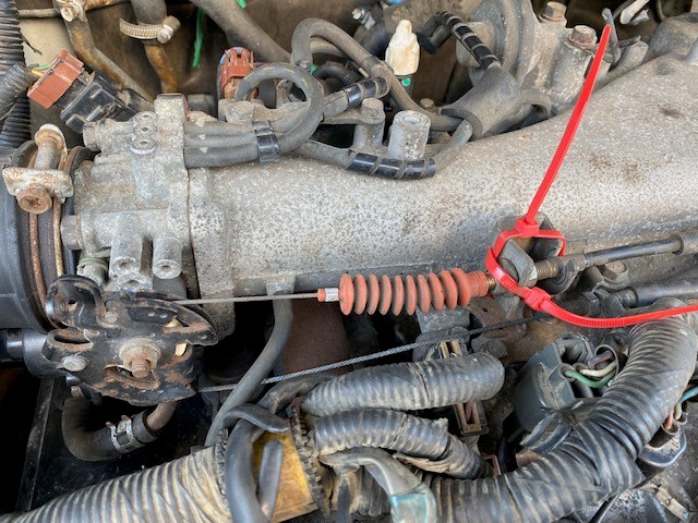

Sunnudagur hófst með því að ég ákvað að skipta út 3000 TB fyrir 3500 TB og þá passaði allt saman mjög vel. Svo voru allar vacum slöngur tengdar og restin af rafkerfinu. Lenti í smá brasi með kick-down barkann þar sem að TB á 3500 vélinni er aðeins lengra svo það var skítmixað með strekkböndum.
Skítamix eins og það gerist verst

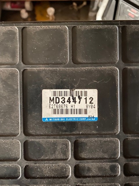

Við þetta má bæta að ég er núna að keyra vélina á gömlu vélartölvunni. Langaði samt að nota rétta tölvu og þá finna útúr því hvar knock-sensorinn tengist inn á tölvuna. Prófaði að setja 3500 tölvuna í samband en þá startar hann ekki. Snýr bara vélinni en sprengir ekki. Velti fyrir mér hvort það sé þjófavörn í vélatölvunni eða þá hvort að tölvan sprengi ekki vegna þess að hún fær ekki merki frá knock-sensornum. Samt miðað við það sem ég hef lesið þá á ónýtur knock sensor bara að kveikja vélarljós og leiða til gangtruflana. Ekki til þess að bíllinn starti ekki.
Tengingarnar (plöggin) eru nákvæmlega eins á vélartölvunum. Tölvan í mínum bíl er númer MD344710 en tölvan úr 3500 er MD344712. Miðað við hvað þetta er líkt þá trúi ég ekki að tengingarnar (vírarnir) raðist eitthvað öðruvísi inn á þessar tvær tölvur. Væri ógeðslega gaman að fá réttu tölvuna til að virka við vélina.

muggur wrote:... Prófaði að setja 3500 tölvuna í samband en þá startar hann ekki. Snýr bara vélinni en sprengir ekki. Velti fyrir mér hvort það sé þjófavörn í vélatölvunni eða þá hvort að tölvan sprengi ekki vegna þess að hún fær ekki merki frá knock-sensornum. Samt miðað við það sem ég hef lesið þá á ónýtur knock sensor bara að kveikja vélarljós og leiða til gangtruflana. Ekki til þess að bíllinn starti ekki.
Algert grundvallaratriði í svona málum er að vera með lesara sem getur sagt hvað vélartölvan er að bralla.
Ábyggilega alveg rétt. Vandamálið er að þessar tölvur eftir því sem ég best veit þurfa sk MUT-lesara sem var sérstakt apparat frá Mitsubishi. Reyndar talar kaninn bara um OBD2 lesara þannig að kannski er það öðruvísi í bensín bílnum en diesel. Er samt mest að hallast að því að það sé þjófavörn sem gerir það að verkum að 3500 tölvan er ekki að virka.

Þekki ekki þessa bíla en finnst það einmitt ekki fráleitt að svisslykillinn og tölvan séu kóðuð saman.
Mitsubishi nöddar ættu að vita hvort það er hægt að para þannig saman eftirá.

Varðandi vélartölvuna, þá jú það þarf að að kóða hana við, verkstæðið Bílvogur ehf auðbrekku 17 í kópavogi á svona Mut2 mmc tölvu og geta kóðað þetta saman.

Pajero 1998 bensín á að vera með venjulegt OBD2 port
