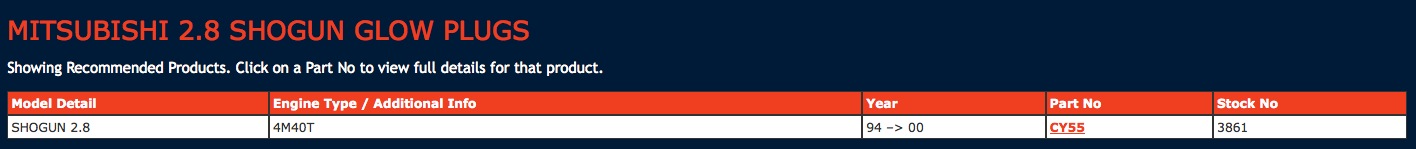

Samkvæmt NKG sjálfum á CY55 að ganga.
Allavega ekkert annað part number sem kemur til greina.
Sjá mynd.
p.s. Hvað er verið að selja þessi kerti á á ebay ?

Ég komst í Cross reference lista, og það lítur út fyrir að þetta sé í lagi.
Þar að segja, sem passar við 4M40T vélina (2.8 Turbo)...
Mitsubishi OEM kertin eru : ME201638
HKT : CP-05
Bosch : GPF-119
NGK : CY55
