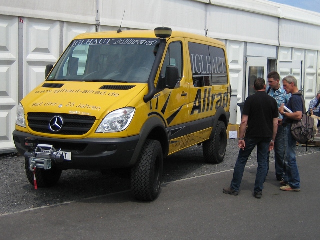

Þeir eru helvíti flottir þarna hjá Iglhaut og þessi er sérstaklega fallegur með snorkel og alles. Ætli þetta séu 31" dekk þarna undir? Kannski aðeins stærra en þetta og þá er ég góður í sumarslarkið:)

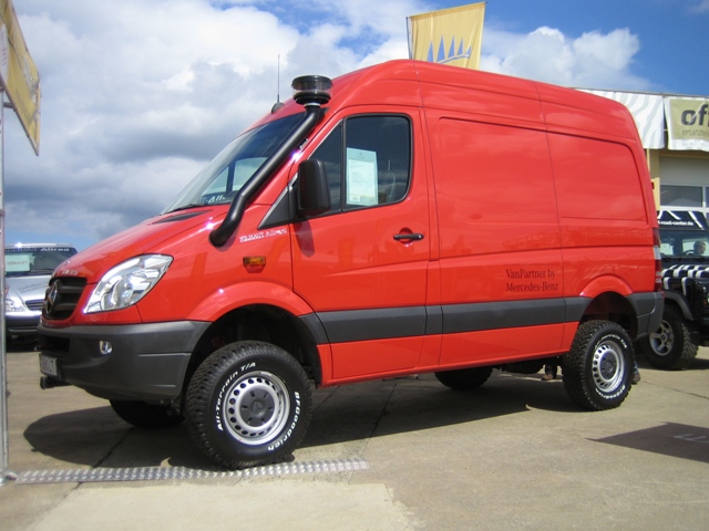

...þessi er nú enn flottari og bara nokkuð vígalegur...
