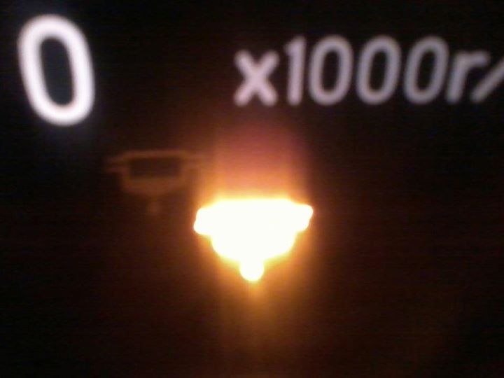

þegar ég fór út áðan og setti bílin minn í gang þá kviknaði gult ljós í mælaborðinu, og það hverfur ekki ég er buinn að athuga með ólíu og vatn og það er allt í góðu. eg er buinn að reyna að finna þetta á netinu og finn ekkert það vatar bæklingin i bílin með öllum svona uppls, þetta er pajero sport díslel 1999 árg.
svog eg reyni að lísa ljósinu þá er þetta einsog gamall pottur i laginu með höldum, hálffullur og það dropar fyrir hann miðjan úr botninum,, hehe ég veit að þetta er ekki mjög góð lýsing en þetta verður að duga

Vatn í hráolíusíunni, annað hvort að tappa úr henni og setja rakavara í tankinn eða skifta um hana hafi það ekki verið gert lengi.

Þetta er ljósið

ég var að redda þessu , það var vatn í síuni.

Settu svo ísvara í tankinn, færð hann t,d í olís

jáá ég þarf samtsem áður að skifta um hana. þarf að kaupa nýja a morgun ég tæmdi bara úr þessari nuna, svog tókum við eftir því þegar við forum að skoða undir hann að það vantar festinguna fyrir millikassan þessa sem fer i grindina
