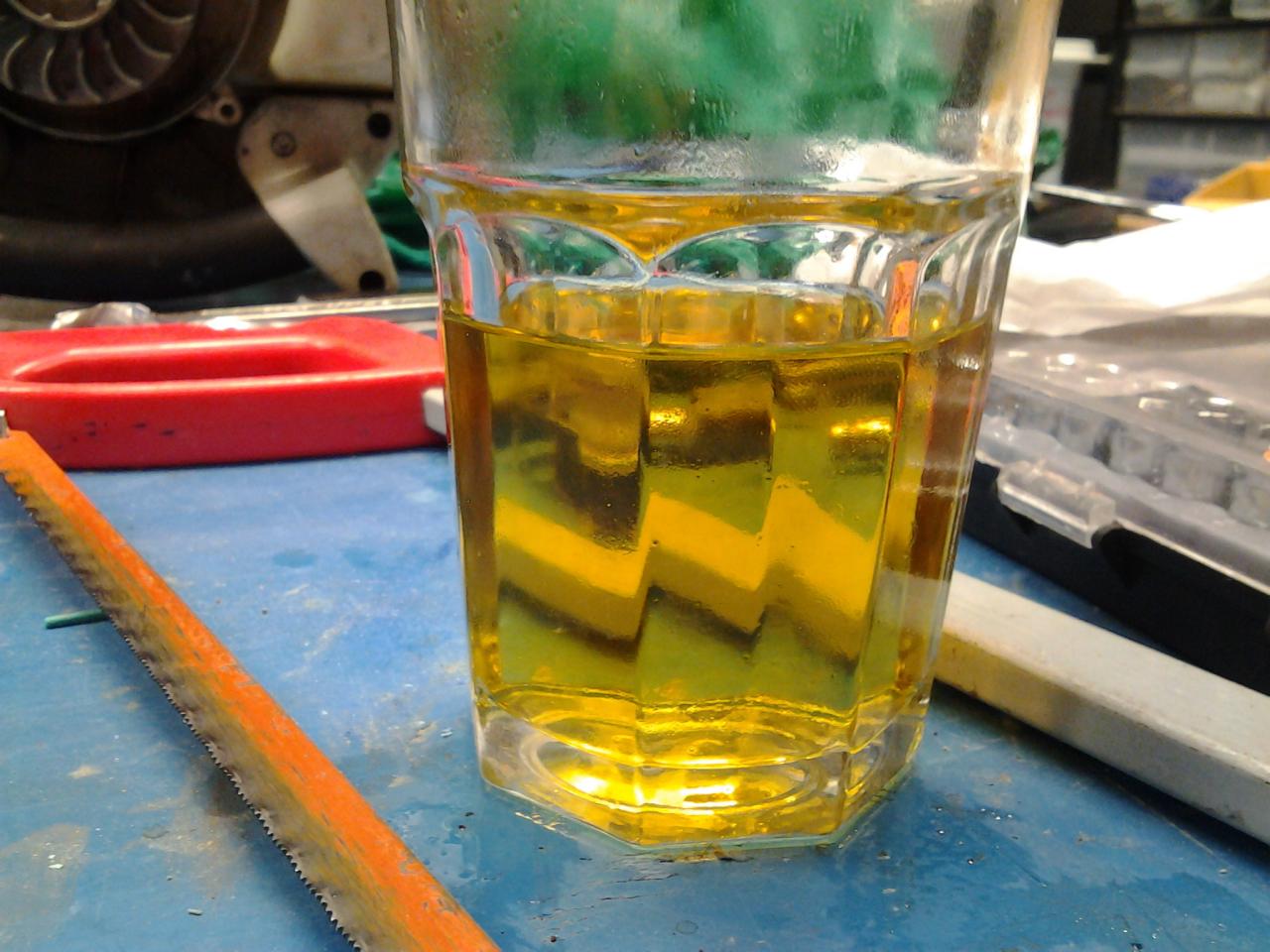

Ég á því miður ekki myndir af þessu en ferlið er í sjálfusér ekki flókið en frekar hættulegt ef að menn eru kærulausir. Það þarf að byrja á því að grófsía olíuna og hita hana svo uppfyrir ca 60°í nokkra klukkutíma, yfir nótt er flott ef það er hægt. Við komumst í affall af frekar stóru húsi sem var með gufuinntak þannig að hiti var ekki vandamál og auðvelt að gleyma spíral ofaní tankinum yfir nótt til að þurka olíuna aðeins. Svo er þetta formúla útfrá sýrustigi og einhverju blablabla eða bara 100L af metanóli með rúmlega 4 kílóum af vítissóda út í 500L af 60-70°heita olíu og svo blanda vel.
Svo gerist einhver svartigaldur og metanol/sóda blandan grípur alla fjölómettaðar fitusýrur og botnfellir þær. Þá hleypir maðru ógeðinu undan og skolar olíuna með nánast jafn miklu magni af vatni í gegnum fínan spíss sem úðar yfir tankinn.
Ef að menn vilja fara þessa leiðina þá marg borgar sig að nota google og lesa sig heilalausan á þessu, gera reglulega góðan biodiesel og brosa hringinn fyrir rúmlega 100 kall líterinn.
P.s
Ég ber enga ábyrgð á því ef að menn gera sig blinda á einhverri vitleysu í þessu ferli. Metanól er stórhættulegur andskoti og þegar er búið að blanda vítissóda útí þá er þetta enþá hættulegra.

Ég hef verið að gera þetta í meira en tvö ár og ætla að skrifa hérna í annað sinn um það sem ég hef lært (því að síðast eiddist þetta út)
Ég brenni notaðri matarolíu sem ég fæ af veitingastöðum og mun ég fjalla um brennslu á henni
Dælur
Línuverk tel ég að sé best í þetta og ég hef ekki trú á stjörnuverki (Vanepump) vegna segju en hægt væri að hita olíuna með kælivatninu til að minnka segju. ég hef tekið svona verk í sundur og sett saman aftur það og bara hlýtur að þurfa að vera sverari rásir fyrir svona eldsneyti
Filterun
Eitt helsta vandamálið við filterun sem ég hef verið að slást við er fita í olíuni en í sumum djúpsteikingarolíu er bætt við dýrafitu til að drýja olíuna best er að ná henni út með gróffilterun í gegnum gallabuxur (fæ gefins héðan og þaðan + ódýrt)
ég tek það framm að ekki í öllum olíum er svona fita
http://www.peachparts.com/shopforum/att ... 010413.jpg
hérna sést þessi fita hægt er líka að leifa henni að standa lengi og mun fitan falla til botns en það tekur mjöög langan tíma
og nýtnin er ekki góð
ég hef hætt að taka við svona olíum vegna subbuskaps og kostnaðar við filterun þessar olíur heyta yfirleitt CREAME OIL
Ég hef gert allt frá því að hella olíuni manualt í gegnum svert frárenslilrör með gallabuxum á endanum til að pressa olíuna í gegnum 2x 10" sundlaugarfiltera með vafningsfilterum með stýrisdælu úr nissan micra með ásoðnum nippli til að tengja við borvél,,steikti líka nokkrar borvélar með þessum tilraunum..
ferlið í dag felst í því að soga olíuna upp úr brúsunum í gegnum gírdælu drifna af þvottarvélarmótor og þrýsta henni í gegnum gallabuxur sem er komið uppá 1/2" pípulagningarrör með hosuklemmu í báða enda. buxunar blásast svo upp eins og blöðrur og kemur nokkuð hrein olía í gegnum þetta ferli. Olían fellur ofan í stóra olíutunnu og situr þar þangað til að ég dæli henni á bílinn í gegnum 2 filtera annan 10 micron og hinn seinni 1 micron.
Á olíutunnuni er úrtak ca 12 cm frá botni og annar alveg við botn og tek ég alltaf olíu frá þeim efri sem á að fara á bílinn
en í neðri tappa ég reglulega undan soranum. tunnan er í raun sethylki.
Hérna er útskýringamynd og vona að ég sé ekki dæmdur vegna teiknihæfileika minna
Ég vill ekki hita olíuna til að vera sneggri að filtera við hitum bráðnar fitan og hún fer í gegnum filterana.
síðasta lokafilterun fer framm í bíllnum í hráolíusíuni og trúi ég að vélarframmleiðandi ákvarði þolmörk og sían sé valin í samræmi við það, ekki bölva filter sem stíflast hann er að gera það sem hann er hannaður að til að gera
ef sían er að stíflast í bílnum mjög oft ertu ekki að ná að hreinsa olíuna nógu vel. ég hef lent í því að skifta um síu allt að
3 sinnum í einum mánuði en þá er sparnaðurin farin fyrir gýg. í dag stíflast filterinn svona á 3 mánaða fresti og kostar einn nálagt 2500 kallinum Ég hef alltaf lágmark einn í bílnum til vara
ég veit að besta leiðin er að skilvinda olíuna en ég á ekki svoleiðis græju eins og er en mig langar að pannta mér spinner centrifuge í þetta og eina leiðin til þess að sía notaðri smurolíu er að skilvinda hana ég myndi ekki treista filterun öðruvísi
í svokölluðum black diesel er mikið af málmögnum og sóti sem nást ekki nægjanlega úr nema með skilvindun eða eimun
