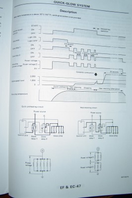

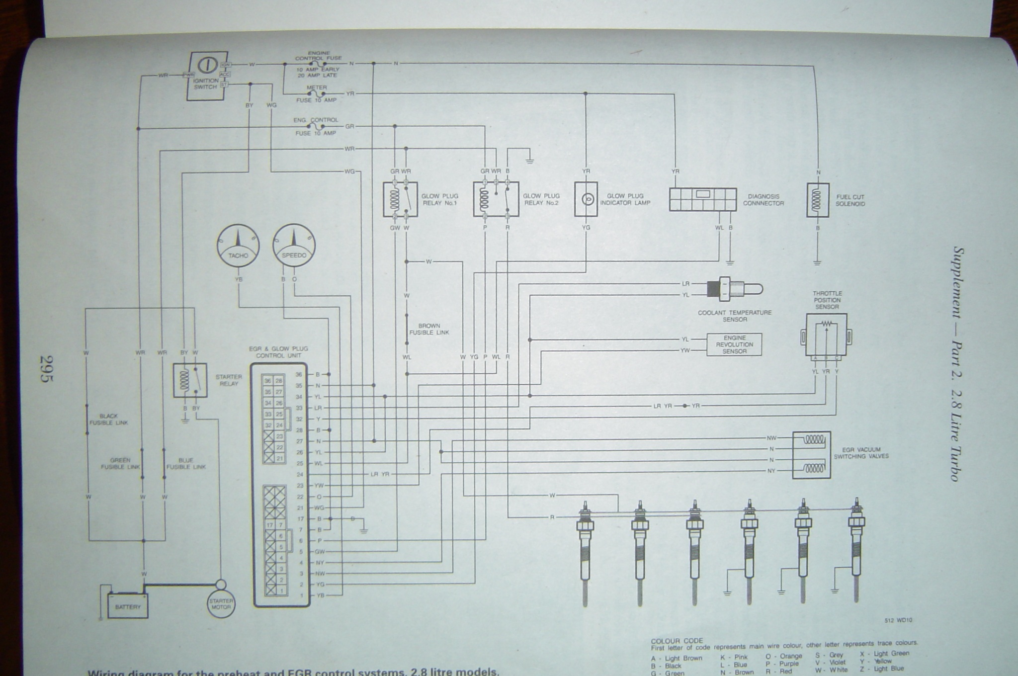

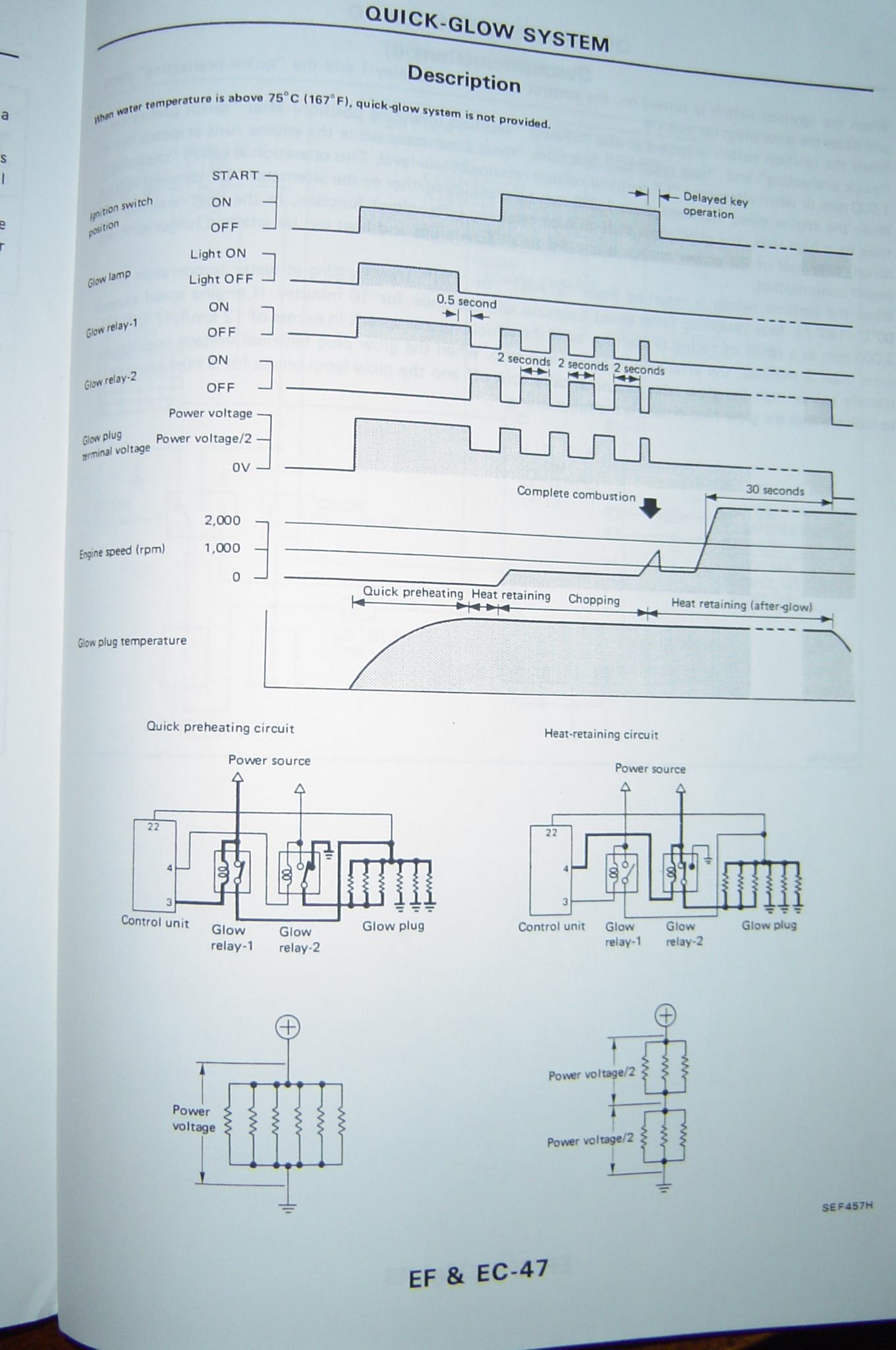

Viðhengin með þessum pósti eru nokkrar síður úr Patrol handbókum og er þar sennilega meira en nokkur vill vita um glóðarkerti í RD28T :)

Sæll Gísli. Við ættum kannski að býtta á glóðarstýrikerfum. Minn er með með 4.2 vél en 2.8 stýringu :) En annars er þetta eins og Ólafur lýsti og sést á mynd númer 2 sem ég setti inn. Byrjar í 12V og skiptir siðan yfir í 6V.
