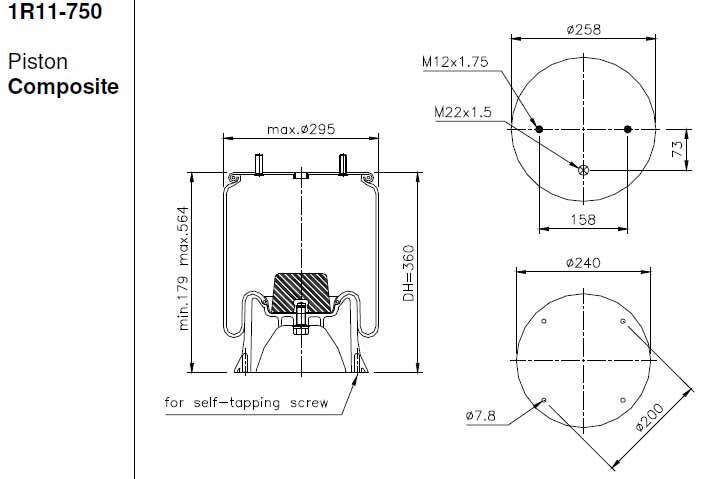

Þá er verið að loftpúðavæða fordinn (F350 bíll) og ég fékk þessa líka fínu púða í ET.
Hinsvegar er ég að komast á þá skoðun að þeir séu helst til stórir. Mér reiknast til að ég þurfi ekki meira en 20psi til að halda bílnum góðum tómum. Þetta eru sennilega 3,5T púðar og heita 1R11-750 frá good-year.
Mig langaði að spyrja hér inni hvort einhver hafi prófað að nota svona "of-stóra" púða og ef svo er, hvernig kemur það út?
Endilega komið með fróðleik tengda loftpúðum ef þið lumið á honum.
Kv. Ívar
Kv. Ívar

Sæll. Áhugaverð lesning og takk fyrir góð svör allir.
Þetta er ekki auðvelt mál heyri ég.
Púðarnir sem ég keypti hafa alveg 18cm samslag, þar af eitthvað í samsláttarpúða, í vinnuhæð. Og í raun veit ég ekki alveg með hvaða reikningum ég get fundið út í hvaða hæð púðinn er m.v. hvaða þrýsting. Einnig eru þeir með 38cm slaglengd svo mér leyst voða vel á þetta, en óttast núna að þeir muni einmitt vera að höggva. (akkúrat útaf því að þeir eru að slá í samslátt)
Stór ástæða þess að ég keypti ekki þessa hefðbundnu púða var að mér blöskraði verðið á þeim. Á meðan svo til hvaða loftpúði sem mér dettur í hug kostar 20-25þús, kostuðu púðar hjá landvélum ef ég man rétt 45þús. Hinsvegar er þetta ekki eitthvað til að elta ef þetta verður það sem gerir gæfumuninn.
Varðandi dempara þá var ég eðlilega í svipaðri klemmu. Ég sá fyrir mér að kaupa koni, einfaldlega af því ég er leiður á því að gefa öðru séns sem skilar sér aldrei 100% í ánægju. Þar er ég samt í vandræðum með sundur/saman stillingar því ég var kominn á þá pælingu að af því púðinn er allt of stór væri gott að vera með samslagsdempun líka til að hægja á honum. En kannski er það vitleysa?
Varðandi staðsetningu á púða þá er það bara undir miðri grind og yfir miðri hásingu og ég sá fyrir mér að hafa dempara utan við púða (þó ekki alveg ákveðið)
Notkun er 80% dagleg keyrsla með tóman pall innanbæjar og ætti því litlu að skipta hvernig hann hagar sér þar. 15% er bara í ferðalögum og þá með hóflegan slatta af olíu meðferðis, en aldrei að nýta fullan burð. Hin 5% af tímanum er ég að nýta burðin ýmst beint á pallinn eða við að draga eitthvað. (sem kemur þessu kannski lítið við)
Bætir þetta ekki einhverju inn í umræðuna?
Kv. Ívar

Re: Of stórir loftpúðar?
Sæll.
Mér finnst þetta mjög athugavert svar hjá þér.
Ég kastast á milli þess að fara að skila þessum og kaupa "staðlaða" loftpúða t.d hjá fjaðrabúðinni part, en þar fæst það sem er í öðru sæti sem stendur, eða 1600kg púði með að mig minnir 25cm slaglend. Það sem ég óska mér helst núna er 1600-2000kg púði, með 30-35cm slag. Þá fer þetta að nálgast.
Ég verð neflilega að viðurkenna að sama hvernig ég reikna, finn ég ekki að það eigi að vera munur sem nokkru nemi á stórum og litlum púða (auðvita getur allt gengið í öfga).
Hinsvegar segja allir við mig að þetta sé ekki málið og ég eigi að skila þessum og kaupa það sem allir eru að nota.
Nóg er plássið og nóg er styrkurinn til að takast á við þá.
Púðarnir eru keyptir í ET og kostuðu um 45.000kr parið. Var hægt að fá aðra eitthvað ódýrari, en ég vildi þessa því þeir verða lægri samþjappaðir.
Kannski ég tali við þá og fái að skila þeim með einhverju affölum ef ég kemst að því að þetta gengur alls ekki.
Ég googlaði í 2 mín um daginn og fann ekki þessa kúrvu aftur. Áttu hana til?
Ívar
Ívar

tja, þetta var kannski ekki alveg nógu skýrt hjá mér, biðst afsökunar.
Það sem ég var að hugsa er það er ekki alveg sama hvort að allt rýmið stækkar og minnkar eða bara hluti af því. Ef þú ert með kút við púðann hefur þú meira rými til að þjappa loftinu saman á og þá nærðu meiri færslu á púðann fyrir sömu þrýsti breytingu.
