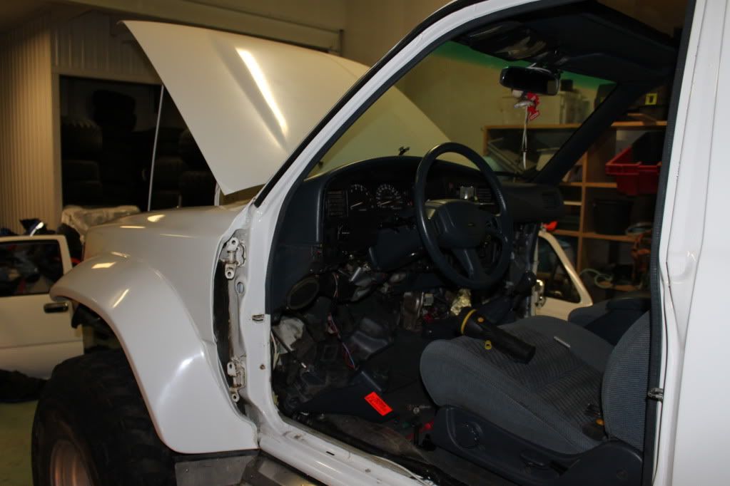

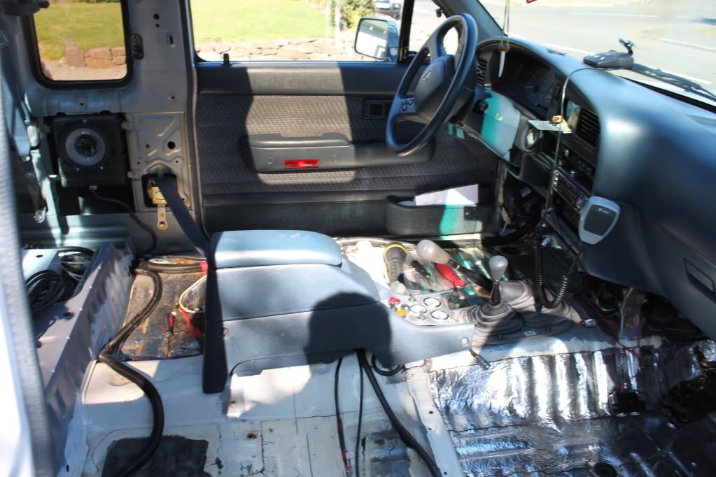

Jæja er byrjaður á þessi helvíti. Þetta er nú meiri hausverkurinn.
Er búinn að rífa allt innan úr bílnum. Næst mál er að taka tjöru mottur burt.
En ætti ég að setja aftur tjöruborðar eða sleppa því ?
öll ráð vel þeginn
öll ráð vel þeginn

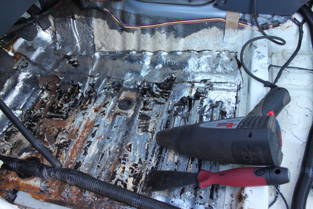

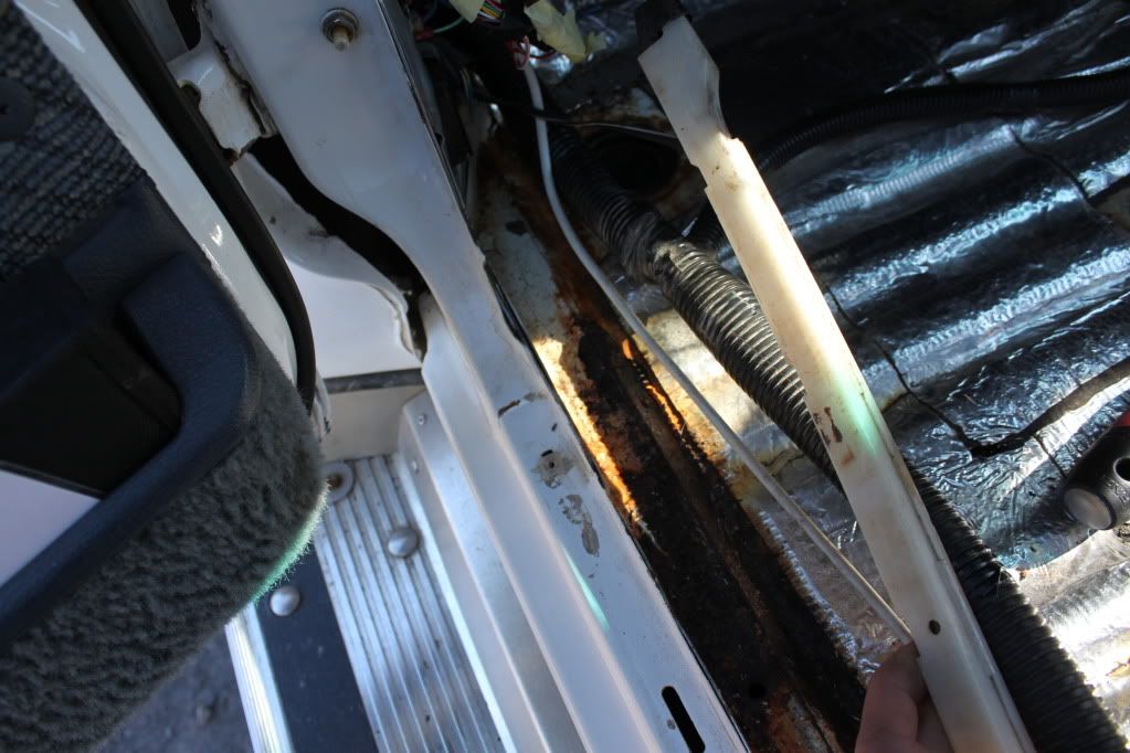

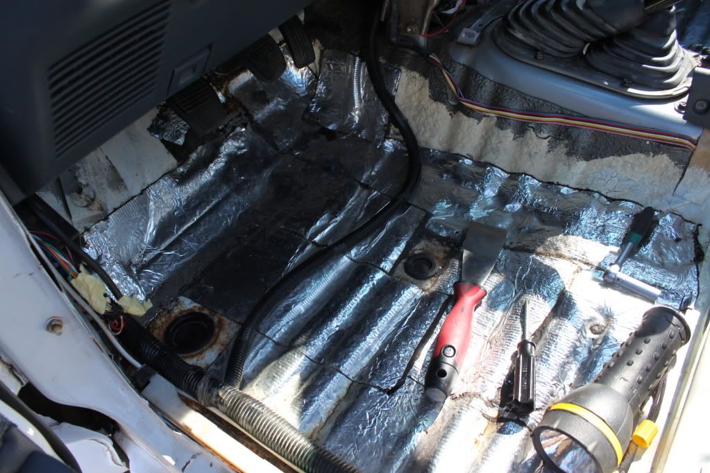

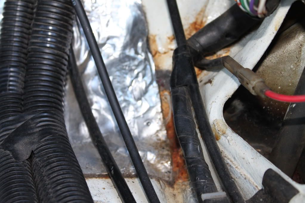

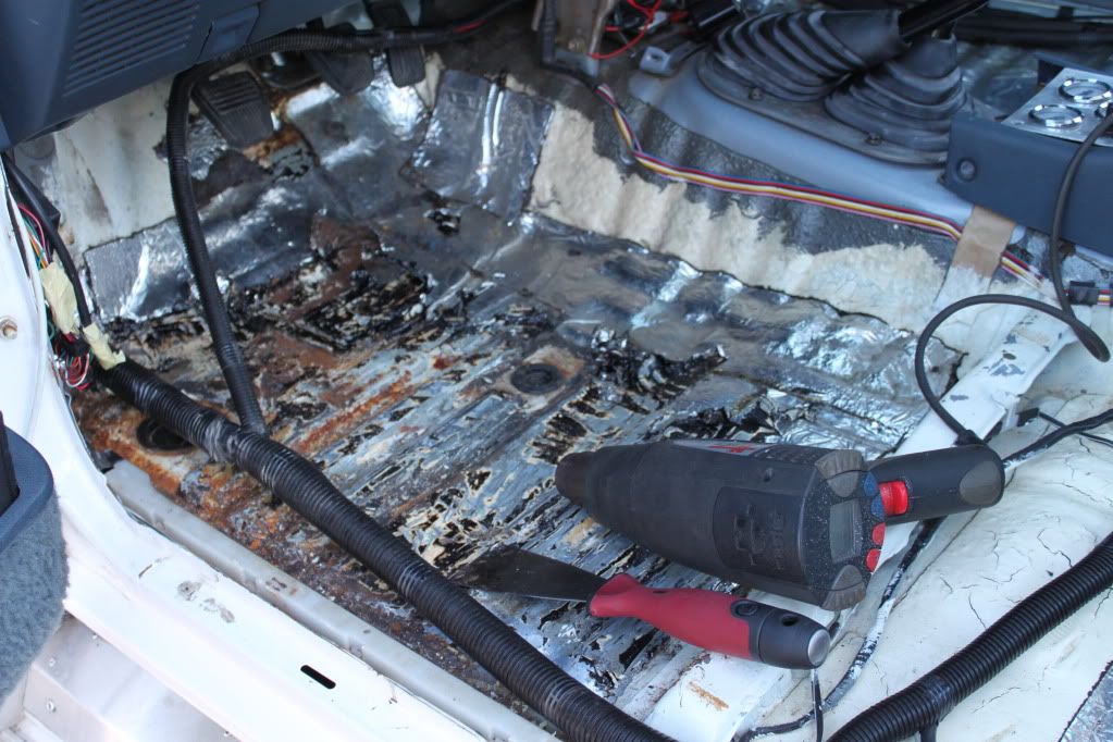

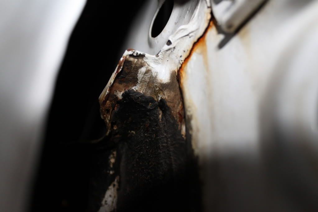

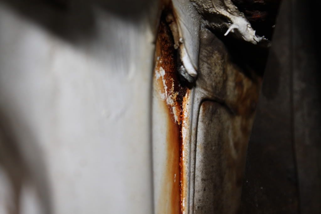

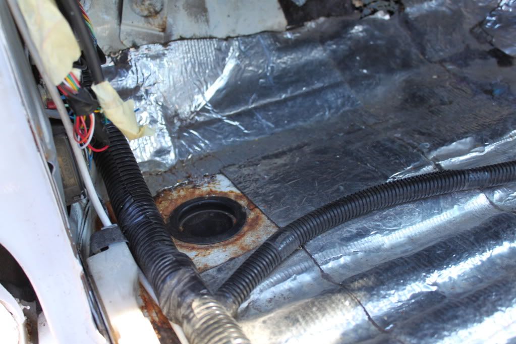

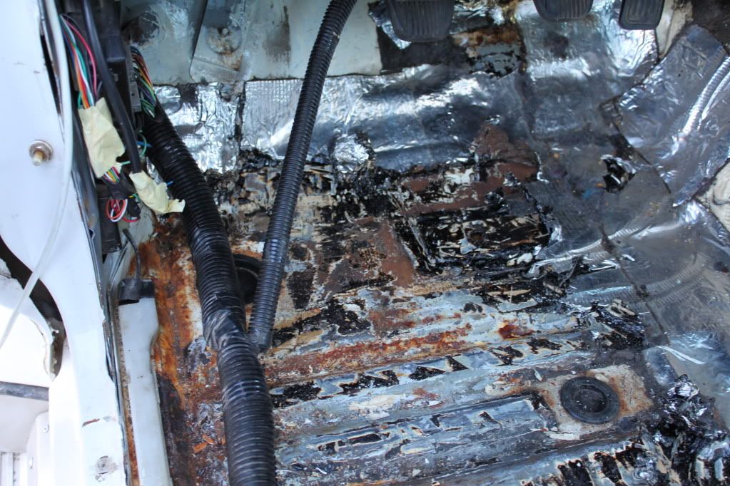

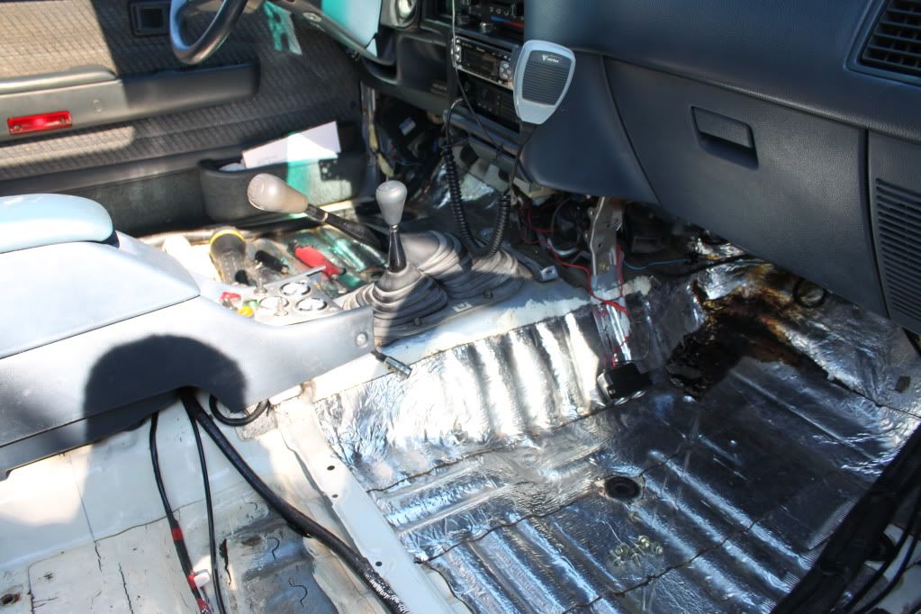

Hérna eru nokkrar myndir frá því í dag. Er búinn að puða við þetta í 8 tíma. Búið að kosta blóð svita og næstum tár.
Hérna er ég að spá í að setja tjörumottur.
Þetta er ekki gaman :)

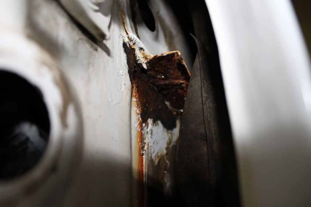

Ætla að setja svona inn í öll holrúm sem ég finn

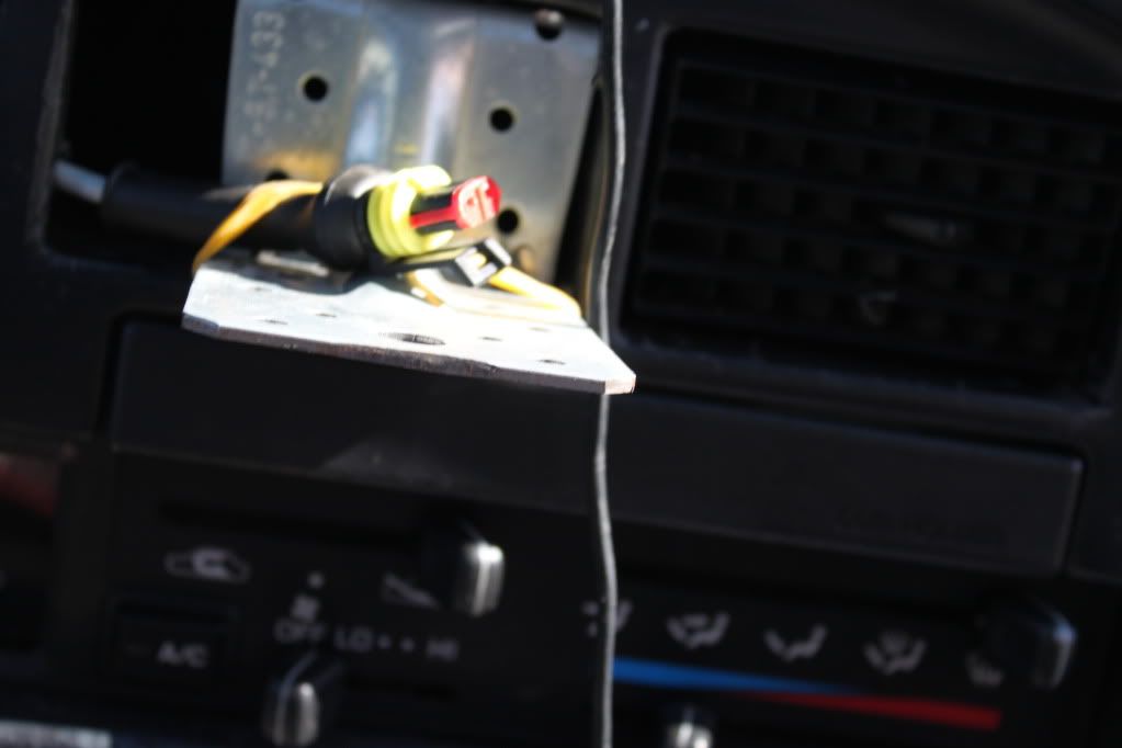

Getur einhver frætt mig um hvaða plug þetta er ?
Ætla að setja tjörumottur aftur.

Blessaður vertu náðu þér í þurrís. Ómögulegt að hamast á þessu svona.

Jæja þá er þetta búið. Var ansi mikil vinna.
Var sandblásið og grunnað tveggja þátta epoxy grunn og málað með vinnuvélalakki. setti holrúmsvax inn í öll holrúm og setti tjörumottu í gólfin og afturgluggavegginn. Þvílíkur munur.
Fór svo að skoðaði þetta núna áðan. það er búið að rigna alveg djöfullega í allan dag. Og það var allt á floti farþegameginn.
Það lekur vatn inn hjá hvalbak þar sem loft og rafmagnið fer í gegnum hvalbakinn inn í huddið.
Þannig ég þarf að rífa mælaborðið úr og laga þennan leka. Meira fjörið :)

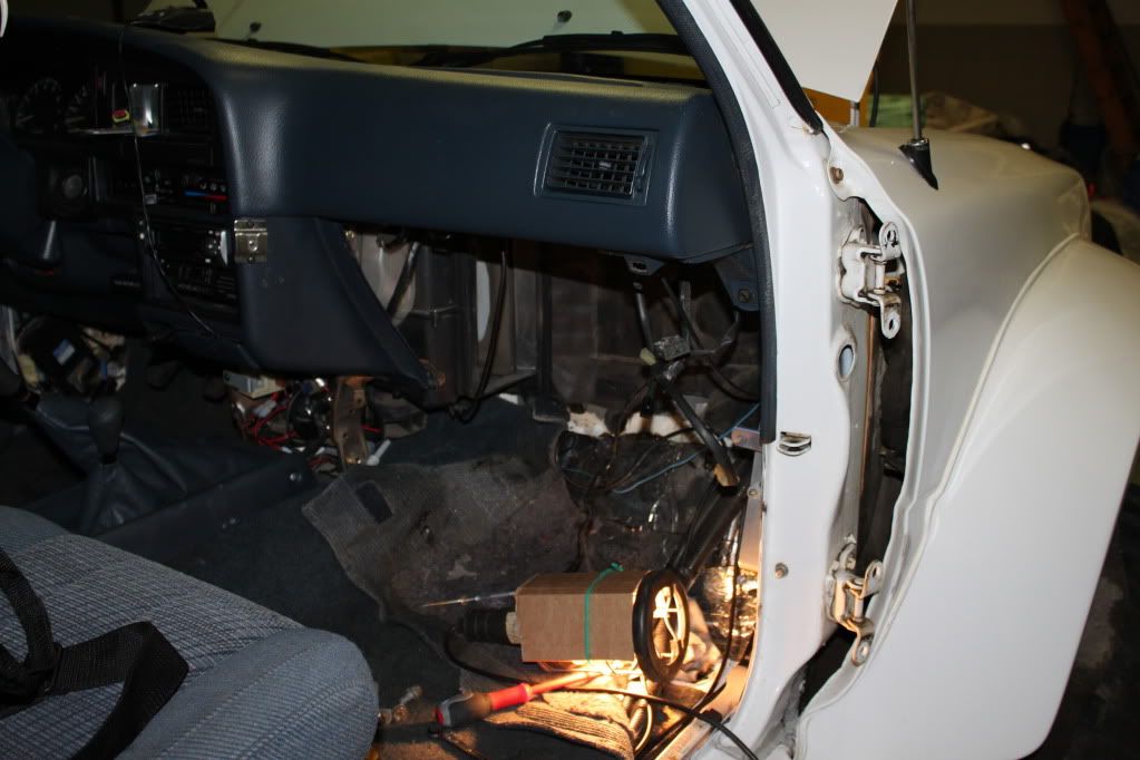

Jæja gamanið heldur áfram
Hérna lekur vatnið inn í bílinn
Bílstjórameigin
Hér er svo ég í öllu mín veldi
Bílstjórameigin
