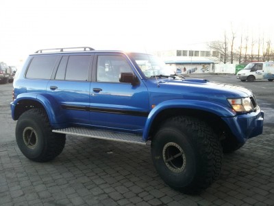

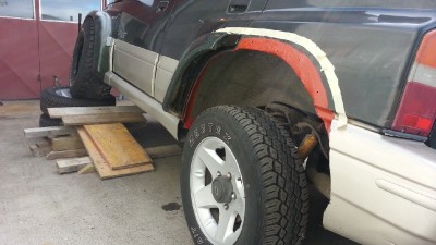

Sælir, ég er með 38" 94 árg af patrol y60 sem ég hef átt í tvö ár. Nú er komið að boddý yfirhalningu. Ryðbætingu og sprautun í kjölfarið ásamt yfirhalningu á vélinni. Ætlaði að seljan en síðan fór ég í nokkra túra og tími ekki að selja hann!! Ég hendi myndum við tækifæri

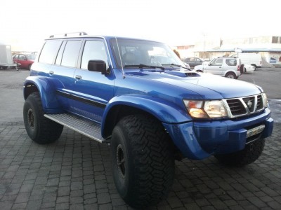

Jæja þá er byrjað að vinna í bílnum mínum. Miklar vangaveltur með lit eða liti :)
http://s1278.beta.photobucket.com/user/PatrolY60/library/Patrol%201994
Ætla að vera duglegur að henda inn myndum!

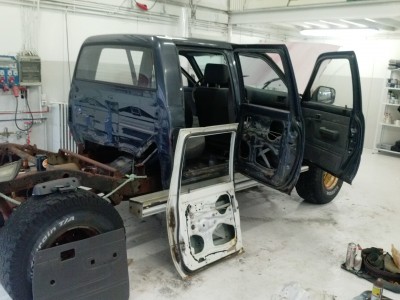

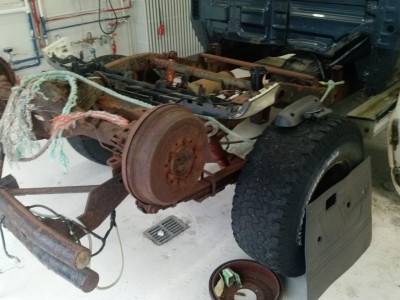

Hérna er núverandi verkefni hjá mér..
Lengdur DC, með 2.4 efi ( sem er að hrekkja mig með að fara ekki í gang).
Núverandi verkefnalisti er að skipta um afturrúðu.. koma vélinni í gang, skipta um í afturbremsum, sandblása grindina og síðan að spá og spekúlera í mismunandi útfærslu á palli...
6 hjóla? neee bara aukahásing
Lengd grind.. fyrir e-cab pall
Skipta um afturrúðu..
framendinn.... já það þarf líka að mála húddið!!

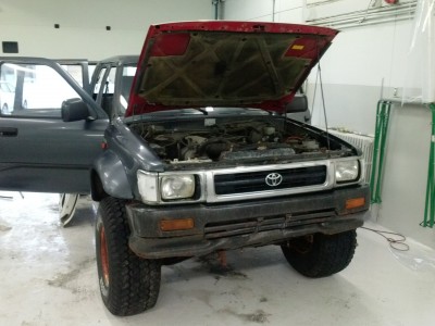

Þessi er kominn inn í skúr sem er ofur lágur í lofthæð, það mátti litlu muna að hann næði ekki inn.
Ekkert merkilegt að ske hjá mér en ætla að massa og bóna, setja nýja olíudælu í frá aukatanki, lóða saman raflagnir
jafnvel eitthvað meira ef nennan er fyrir hendi :)

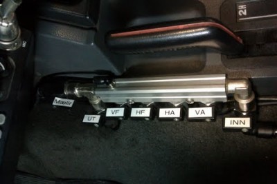

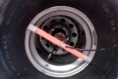

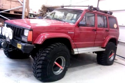

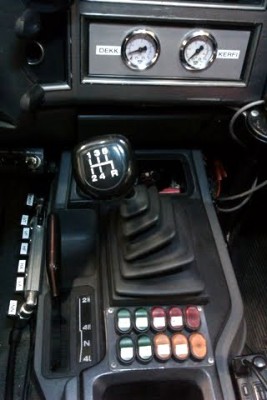

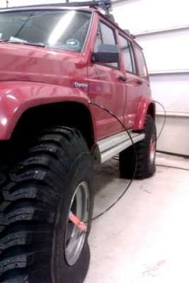

Fyrir ekki svo löngu ákváðum við að breyta innbyggða úrhleypibúnaðinum í utanáliggjandi þar sem annar afturöxullinn hjá mér og búnaðurinn á honum skemmdist í haust, og ljóst var að viðgerðin hefði orðið dýrari en þessi breyting. Nú er þetta klárt og virðist virka fullkomlega :) Við erum sérstaklega ánægð með litinn á spöngunum á felgunum ;) Var gríðarlega fyndið að sjá svipinn á fólkinu í bænum þegar við fórum prufu rúnt með þetta tengt :D
Og svona lítur þetta út, er mjög sáttur :D
Hér sést hvernig slöngurnar liggja og hvað þær fara langt út frá bílnum
Í einu orði sagt glæsilegt :)
Kranakistan var til staðar í bílnum en ég hafði mig loksins í að merkja alla kranana á henni :)
Hér sést svo hvar ég kom mælunum fyrir, 0-1 bara mælir fyrir lágþrýsting (0-15 Psi) og svo 0-6 bara mælir fyrir hærri þrýsting (sýnir ca 10-90 Psi)

Doddi23 wrote:
Hér sést svo hvar ég kom mælunum fyrir, 0-1 bara mælir fyrir lágþrýsting (0-15 Psi) og svo 0-4 bara mælir fyrir hærri þrýsting (sýnir ca 10-80 Psi)
Fékkstu 0-1 bar mælin í Landvélum ?
Kv Snorri
User avatar
Doddi23
Innlegg: 194
Skráður: 14.jún 2012, 21:59
Fullt nafn: Þórður Már Björnsson
Bíltegund: Jepp Cherokee 91 4,0
Staðsetning: Rvk
Re: Hvað er að gerast í skúrnum?
Postfrá Doddi23 » 02.mar 2013, 19:51
xenon wrote:
Kv Snorri
Já það passar ;)

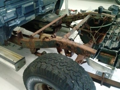

Notaði daginn í cherokeeinn. Setti stífu til að styrkja þverstífuturninn að framan, breytti millikassabitanum og svo almenn yfirferð, olíuskipti o.þ.h.
Sjá fleiri myndir hér: http://www.facebook.com/media/set/?set= ... 985&type=3

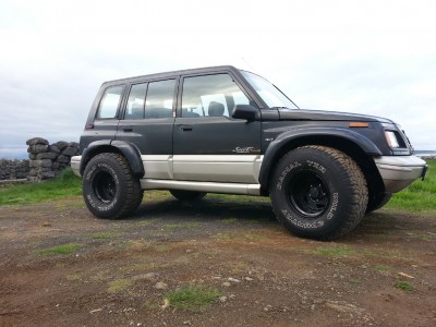

Doddi23 wrote:Fyrir ekki svo löngu ákváðum við að breyta innbyggða úrhleypibúnaðinum í utanáliggjandi þar sem annar afturöxullinn hjá mér og búnaðurinn á honum skemmdist í haust, og ljóst var að viðgerðin hefði orðið dýrari en þessi breyting. Nú er þetta klárt og virðist virka fullkomlega :) Við erum sérstaklega ánægð með litinn á spöngunum á felgunum ;) Var gríðarlega fyndið að sjá svipinn á fólkinu í bænum þegar við fórum prufu rúnt með þetta tengt :D
Sá þennan fyrir utan dominos í gær ;) mjög verklegur og flottur bíll, ég var á grænu súkkunni við hliðina á þér í stæðinu hehe

ég er að breita eins og einni ferozu í skúrnum mínum, var að klára að sprauta eitt frambretti í litnum sem bíllinn verður í, tókst líka svona ljómandi vel :)

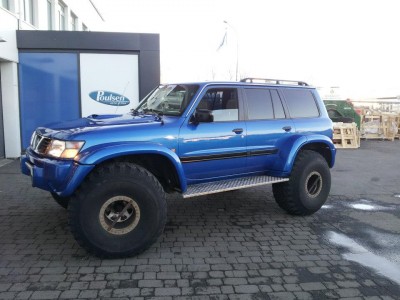

Postfrá GFOTH » 06.maí 2013, 12:41
þá fer hann að verða allveg klár
svona smotterí eftir
þetta eru kanski ekki bestu myndirnar teknar á síma

Smá update hér. Það er lítið að gerast í stóra patta núna þar sem að ég er að bíða eftir legum í afturdrifið. Það er verið að taka það í gegn fyrir mig. En hinsvegar keypti ég annan patrol 33" breyttan og er með hann á 31" núna. Hann er ætlaður sem fjölskyldu bíll. En hann var þó ekki alveg gallalaus þegar að ég keypti hann. Það er auðvitað ryð hér og þar sem þarf að laga. Grindin er mjög góð í honum. Rageymirinn var nú við það að yfirgefa svæðið þegar að ég keypti hann.. Í gær ryðbætti ég geyma sætið og hluta af innri brettinu.
Þetta er nú frekar ílla unnið eftir suðu vinnuna. En ég ætlaði heldur ekkert að fara að keppa í útlits keppni. Það skiptir öllu þetta heldur. En ég hefði nú alveg mátt eyða meiri tíma í að slípa þetta niður.

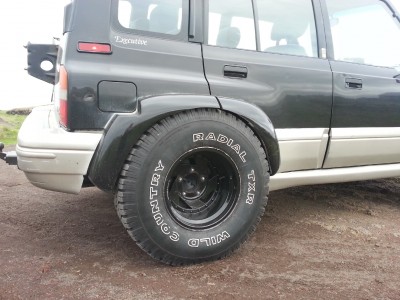

Postfrá emmibe » 17.jún 2013, 13:58

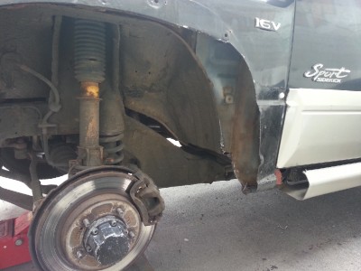

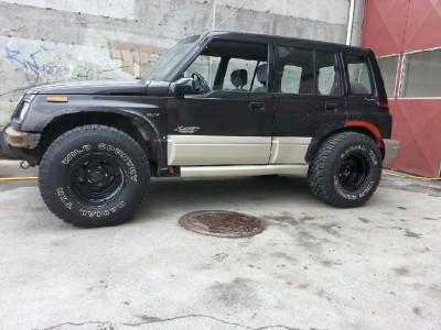

33" breyting á ´97 Sidekick. Ekkert hækkaður bara klippt en setti smá ofaná afturgormanna til að fá bílinn í rétta hæð vegna slappra afturgorma.
Svo á ég boddýhækkunina inni þegar farið verður í 35 tommuna.
Smá prufa
Það er svosum fullt af plássi þarna
Klippa prufa og svo klippa meira
Nagar í kanntinn sestur á samsláttinn sem var lengdur um nokkra cm, ekkert mál að redda því.
Ætli maður fari svo ekki í Gúmmísteypuna og fá sokkaefni og Bílasmiðinn til að breikka kanntana um 4 Cm.
Nokkuð sáttur við útkomuna, en fullt af dundi eftir svosem að setja stigbrettin á drullusokkana kítta kanntana breyta loftinntaki sem var í hægra frambrettinu og mikið fyrir, rafmgnsvifta fyrir framan kassa, þetta held ég að verði aldrey búið :-)
Kv Elmar
