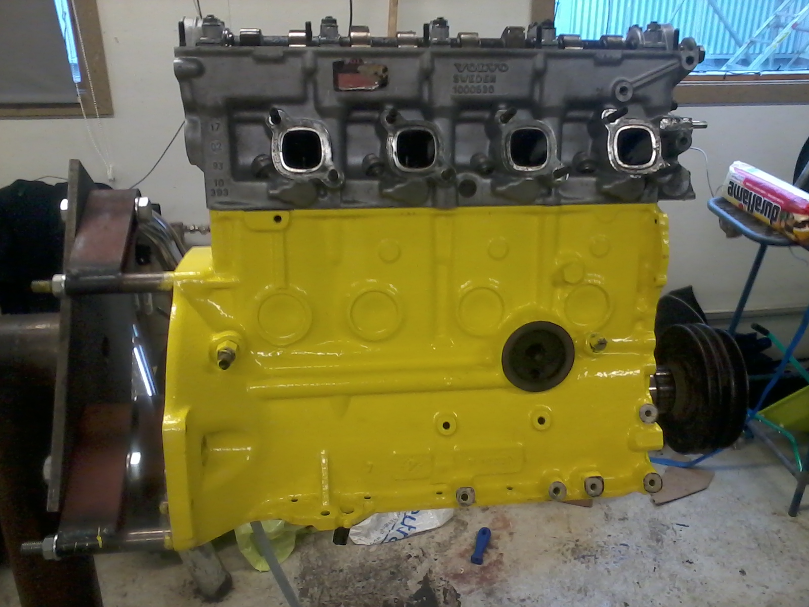

Það er ekkert að gerast í augnablikinu, en ég er kominn með langtímaverkefni í hendurnar.
Konunni til mikillar skelfingar keypti ég Volvo station, í honum er 2,3l túrbo bensín vél sem stendur til að gera upp, fríska aðeins og setja í húddið á Hiluxinum

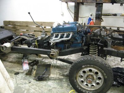

sælir..er að reyna að koma saman 66 bronco grind og heimasmíðuðu willys boddí úr áli og trefjaplasti.351 windsor með öllu nýju inní fyrir utan sveifarás,
np 435 4 gíra kassi með dana 20 millikassa.9 tommu ford að aftan með arb lás og 1541h alloy öxlar frá yukon.dana44 framan með arb og 4340 crhomoly öxlar ytri og innri.grindin er að mestu leyti klár það er að segja suðuvinna og svoleiðis.þetta er langtíma verkefni og gengur hægt.er samt komin með allt dótið í þetta,það sem tefur mest fyrir er að maður þarf að hanna þettta jafnóðum og maður smíðar...alltaf að reka sig á einhver smá vandamál.280 cm milli hjóla,bronco stífur aftan/framan og gormar.búið að færa vél og kassa aftur um 43 cm.
semsagt mátulega glórulaust. kv hlynur

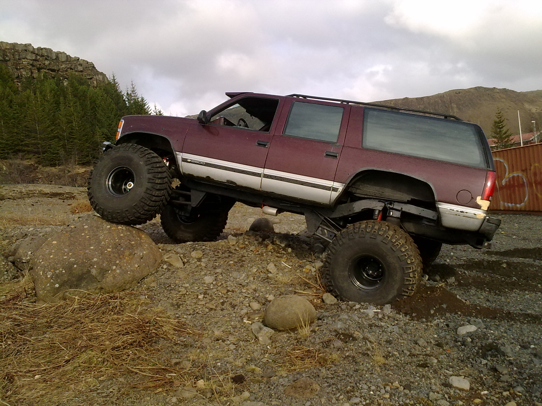

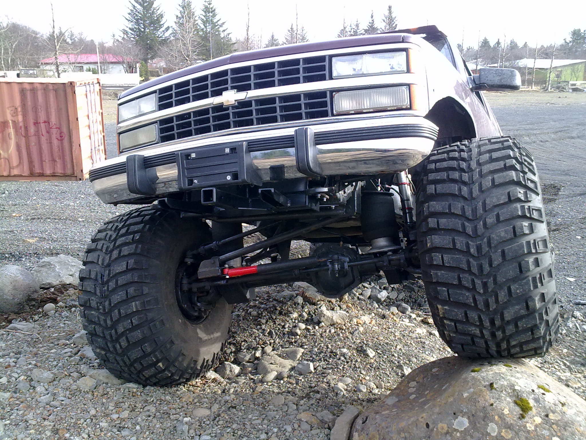

ég er í rólegum 44" breyttingum á land rovernum hjá mér, búinn að færa afturhásinguna sem var fyrir færð um 13cm um 2cm, sem gerir 15cm fyrir þá sem kunna ekki að reikna. Svo er verið að fara að smella loftpúðum undir hann að aftan, skipta um gorma að framan og setja upphækkunarklossa undir þá. þá ætti hann að vera orðinn nokkuð góður.

Hef aðeins dundað í 38" XJ jeppanum. Lagaði þrálátan leka á stýrisdælu sem hélt áfram þrátt fyrir 2 nýjar dælur + forðabúr. Fór með kæliristar til bílamálara, mun setja ristarnar aftarlega á húddið til að auka loftstreymið í gegn. Pælingar í gangi varðandi gormavæðingu að aftan í haust.
Var að enda við að gjörbreyta loftinntakinu hjá mér. Nú er lögnin frá soggrein bara örstutt og sver og K&N sía. Plata lokar svæðið yfir frambrettinu vm. frá heita loftinu í húddinu og þar er sían staðsett. Er svo með auka lögn gegnum toppinn á hvalbaknum og hef möguleika á að tengja loftinntakið inn í bíl. Á bara eftir að finna lítið húdd scoop til að auka loftstreymið að síunni.
Límdi bút úr einangrunardýnu á plötuna til að einangra hana og svo álpappír utaná svampinn til að einangra enn betur.
Hitahlífin að verða klár:
Verið að leggja lokahönd á verkið:
Á "næstunni" stendur til að:
-Yfirfara kveikjukerfið
-Bora út throttle body
-Smíða upp á nýtt fremsta hluta pústsins
-Þar sem ég hef gert ýmsar breytingar sem bæta loftflæði að og frá vél þyrfti að auka aðeins við bensínmagnið, er að hugsa um að setja annann lofthitaskynjara við hliðina á loftsíunni þar sem loftið er mun kaldara og neminn gefur þ.a.l. tölvunni boð um að styrkja blönduna. Á samt eftir að hugsa málið aðeins betur.
-Hugsanlega smíða gormafjöðrun að aftan.
-Setja eitt sæti afturí jeppann og minnka bensínbrúsagrindina (erum orðin 3 manna fjölskylda).
Þetta er svona það helsta sem liggur fyrir fyrir utan að sinna öllu viðhaldi sem þarf til að halda honum í 100% standi.
Kv. Freyr

Ég er að dunda mér við að raða saman Volvo B23 og B230FT í eina túrbóvél með hárri þjöppu, reikna með að ná 190-200 hö út úr því og setja þetta svo í Hilux
Þarna slátraðir þú alveg rauðblokkinni með þessum lit.
En hverju breyttir þú í henni ? Einhverju á utan líka, er þetta úr 700 bíl ?
LC 120, 2004
Startarinn
- Innlegg: 1157
- Skráður: 01.aug 2010, 12:02
Re: Hvað er að gerast í skúrnum?
Það sem ég breytti er að ég notaði B23 kjallara í staðinn fyrir B230, B230 kjallarinn var mikið skemmdur eftir piston slap, ég taldi það ekki borga sig að bora hana út.
Ég fékk B23 blokk sem er mikið minna slitin og skipti um stimpilhringi og legur og renndi grunna skál ofan í stimpilkollana, enda þá með þjöppu uppá 1:9,5-9,8 í stað 1:8,7 eins og B230 vélin var, en ef ég hefði látið stimplana eiga sig væri þjappan um 1:10
Miklu sverari stimpilstangir, sverari legur og þrykktan sveifarás í stað steypts.
Einnig gerði ég rákir í heddið samkvæmt kenningum Somender Singh sjá: http://somender-singh.com/
Að öðru leyti fer B230 dótið utan á hana, mesta snilldin er svo að það er sama gatadeiling á svinghjólinu á B23-B230 og er á 3vze vélinni frá toyota, svo smíðin við að koma vélinni ofaní verður ekki nálægt því jafn flókin og ég átti von á
B230FT vélin kemur úr volvo 760 innfluttum frá Kanada minnir mig
