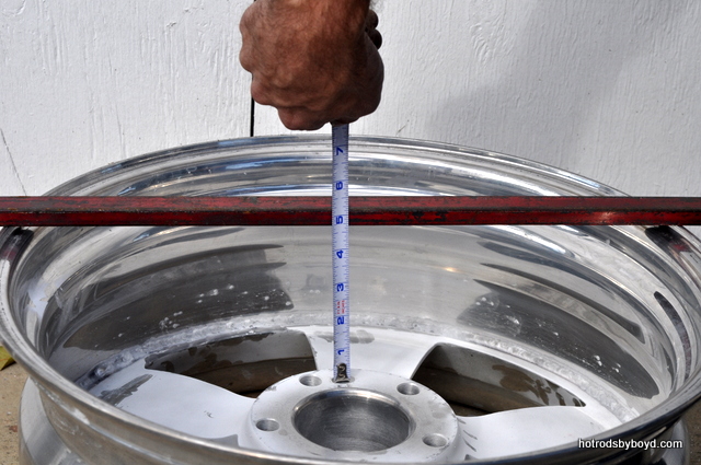

Það eru tveir hlutir sem skipta máli í þessu samhengi. Felgubreiddin og svokallað "backspace", sem er fjarlægðin frá innri felgubrún að plattanum sem skrúfast á nafið. Það ræður því hversu langt inn á við felgan fer, og það skiptir máli upp á hvort hún eða dekkið rekst í spyrnur, stýrisarma eða eitthvað annað inni í brettinu. Backspace og heildarbreidd ráða svo í sameiningu hversu langt út dekkið og felgan nær, það er t.d. þannig að tvær jafn breiðar felgur með mismunandi 'backspace' geta staðið mislangt út úr brettinu. Einnig getur 'backspace' haft mismunandi áhrif á aksturseiginleika, sérstaklega ef felga er orðin yfir 10 tommur á breidd.
Backspace mælt
