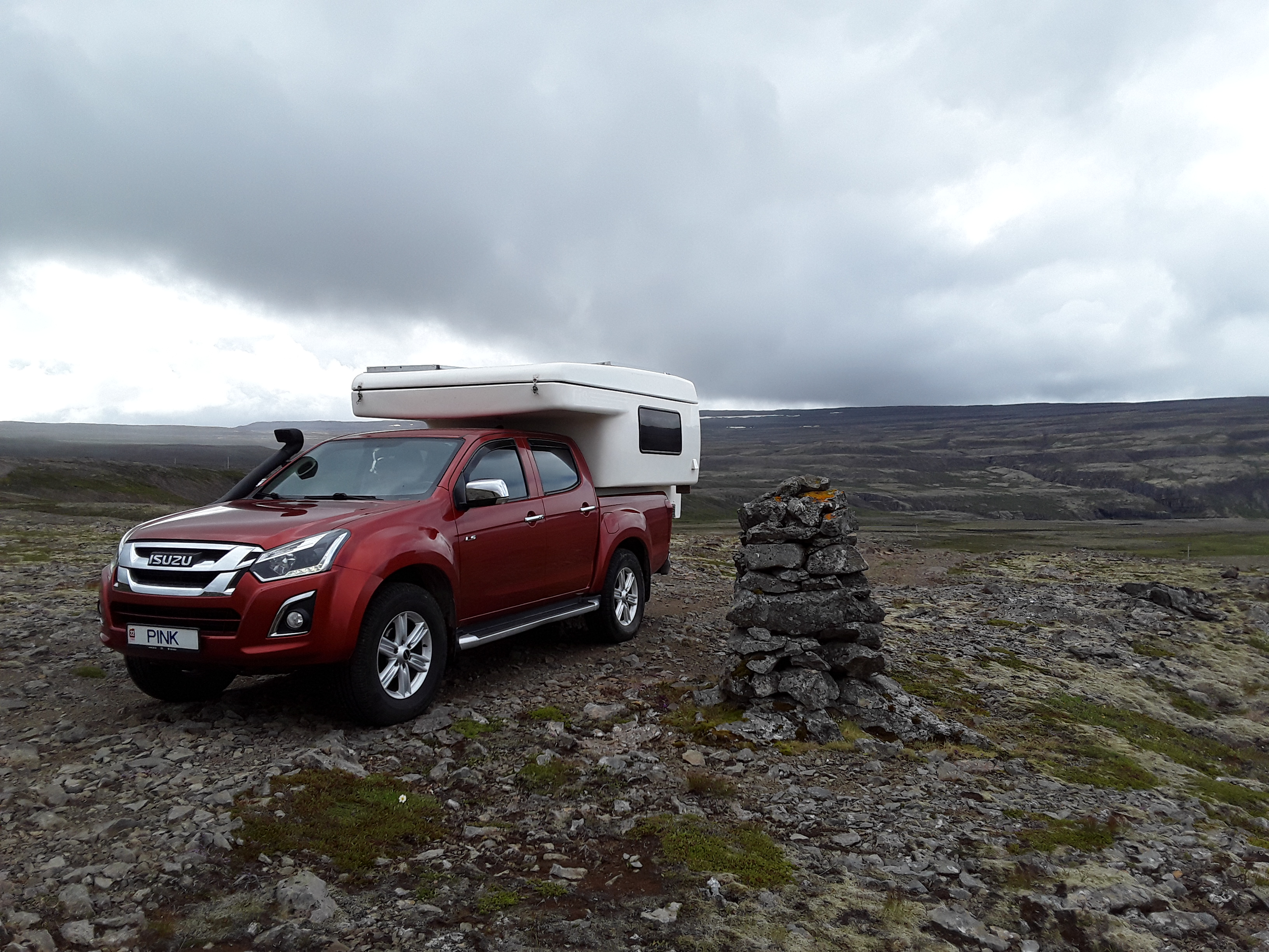

Við ferðumst svona erum 3. Inni pallhýsinu er pressu ískápur með frysti disel miðstöð (webasto) og Led ljós ásamt usb útgangi til að hlaða síma er með 1 c.a 100 ampera neyslugeimi og 2 sólarsellur á toppnum rúmlega 200 w, var með eina og var svona leiðinlega tæpur fanst mér eftir nokra daga úthald í rigningu. Hýsið er ekkert tengt bílnum hvorki í straum né eldsneyti eftir að ég bætti við sellu hef ég ekki orðið tæpur á rafmagni þrátt fyrir rúmlega viku úthald og ég slekk alldrei á ísskápnum og konan kulvís svo miðstöðin gengur mikið (blásturinn er vissulega rafmagn) við eru, búinn að þvælast mikið og oftast utan malbikaðra þjóðvega og ekkert klikkað en eftir 3 ár.
- 20200730_113813.jpg (2.97 MiB) Viewed 15615 times
