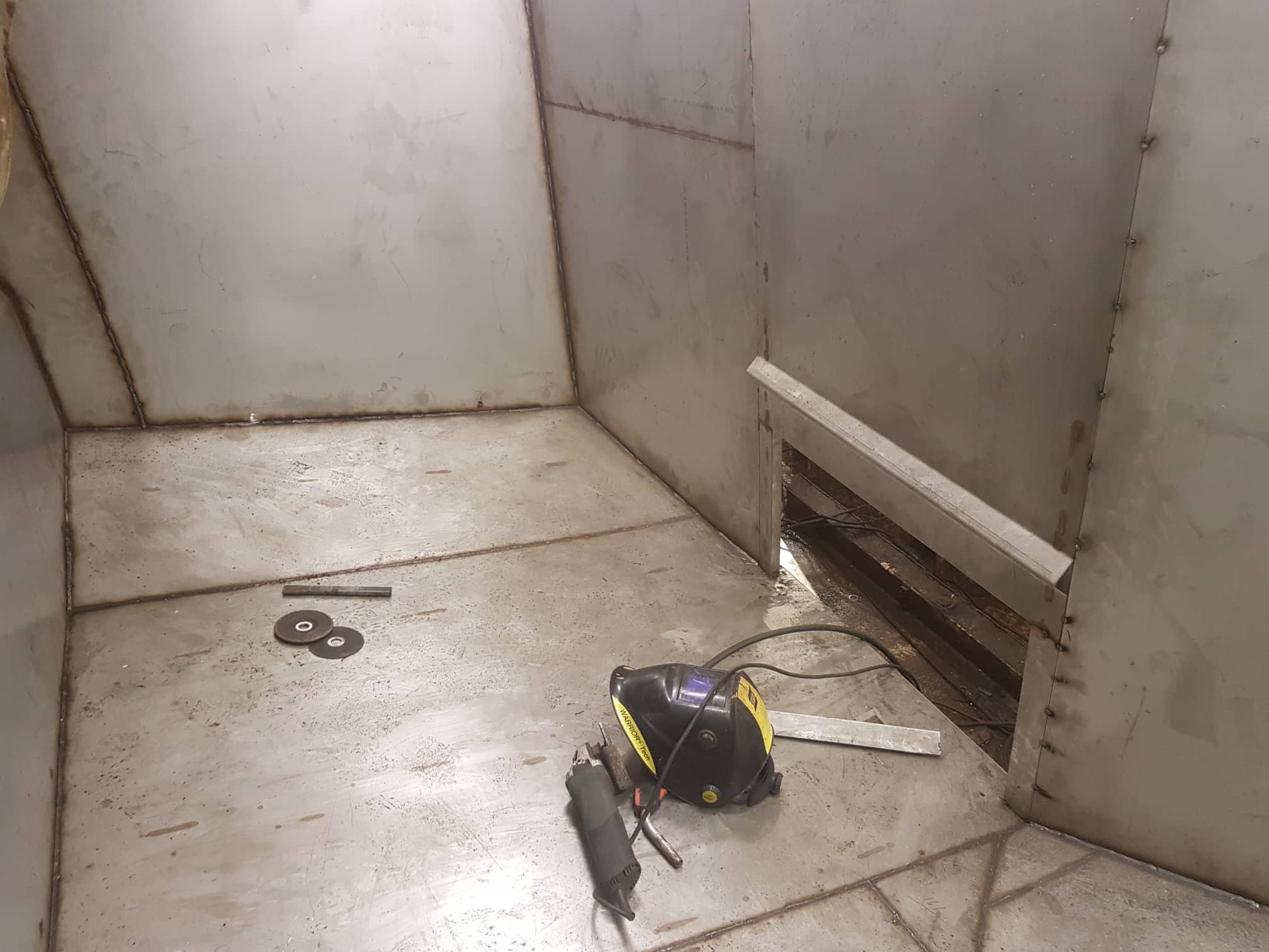

já þú verður ljómandi ánægður með hana, ekki spurning.
við suðum saman mótöku í skip með svona suðu um daginn. 5mm ryðfrítt efni. þannig að hún verður ekki í vandræðum með hilux
vélin sem við erum með er síðan í fyrra, hún er oft notuð stanslaust allann daginn, marga daga í röð og virðist ekki kippa sér upp við það
