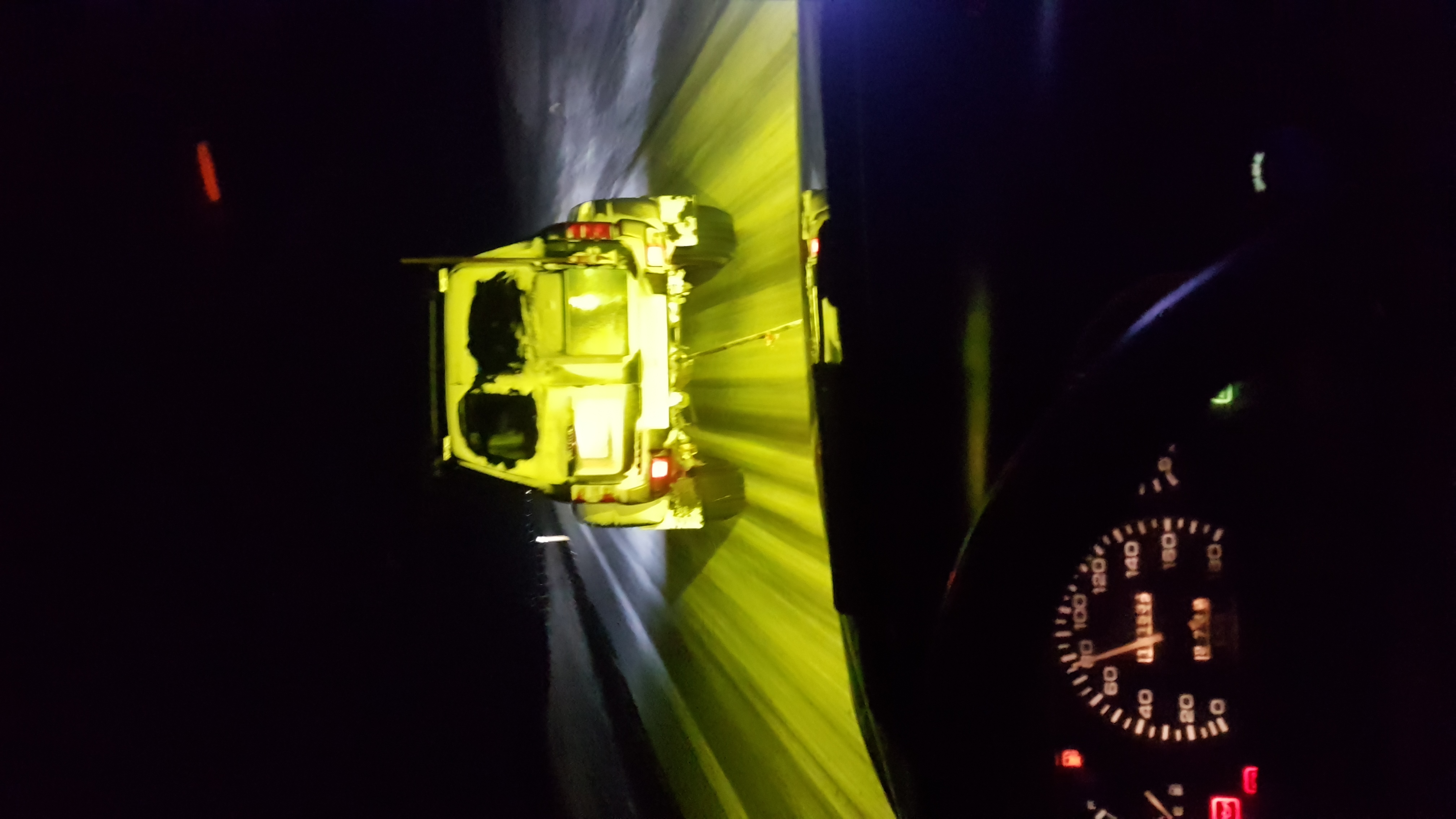

frá Axel Jóhann
Ég keypti tvö svona 5" Gul þau er snilld í svona færi sem þokuljós
#Aliexpress ISK 1,720 30%OFF | 12 Inch 72W 180W LED Light Bar Spot Flood Beams For 4X4 Offroad Trucks Motorcycle Fog Lamp 12V 24V Driving Work External Lights
https://a.aliexpress.com/_dWR2gxp

Mín reynsla er að hafa mjög sterk hvíta birtu, hélt lengi að gulu ljósin virkuðu vel í skafrenningi en nei ekki gott. Gul ljós eru mjög fín ef ekki er skafrenningur þar sem maður sér hjólför og ruðninga mikið betur. Gul birta virkar þannig ef það er hríð eða skafrenningur þá lýsir það upp úrkomuna og það verður eins og veggur og maður sér mjög lítið eða ekkert.
Fyrir mér hljómar þetta eins og munurinn á dreifi og þoku kösturum frekar en að það hafi nokkuð með litinn á ljósinu að gera
Þokukastarar gefa lárétta línu, meðan að kastarar sem eru til að lýsa lengra frá sér, dreifa geislanum og verða eins og veggur fyrir framan mann ef maður kveikir á þeim í hríð

frá Axel Jóhann
Þessir eru einmitt ekki flood heldur spot lýsing, ég er allavega sáttur.
