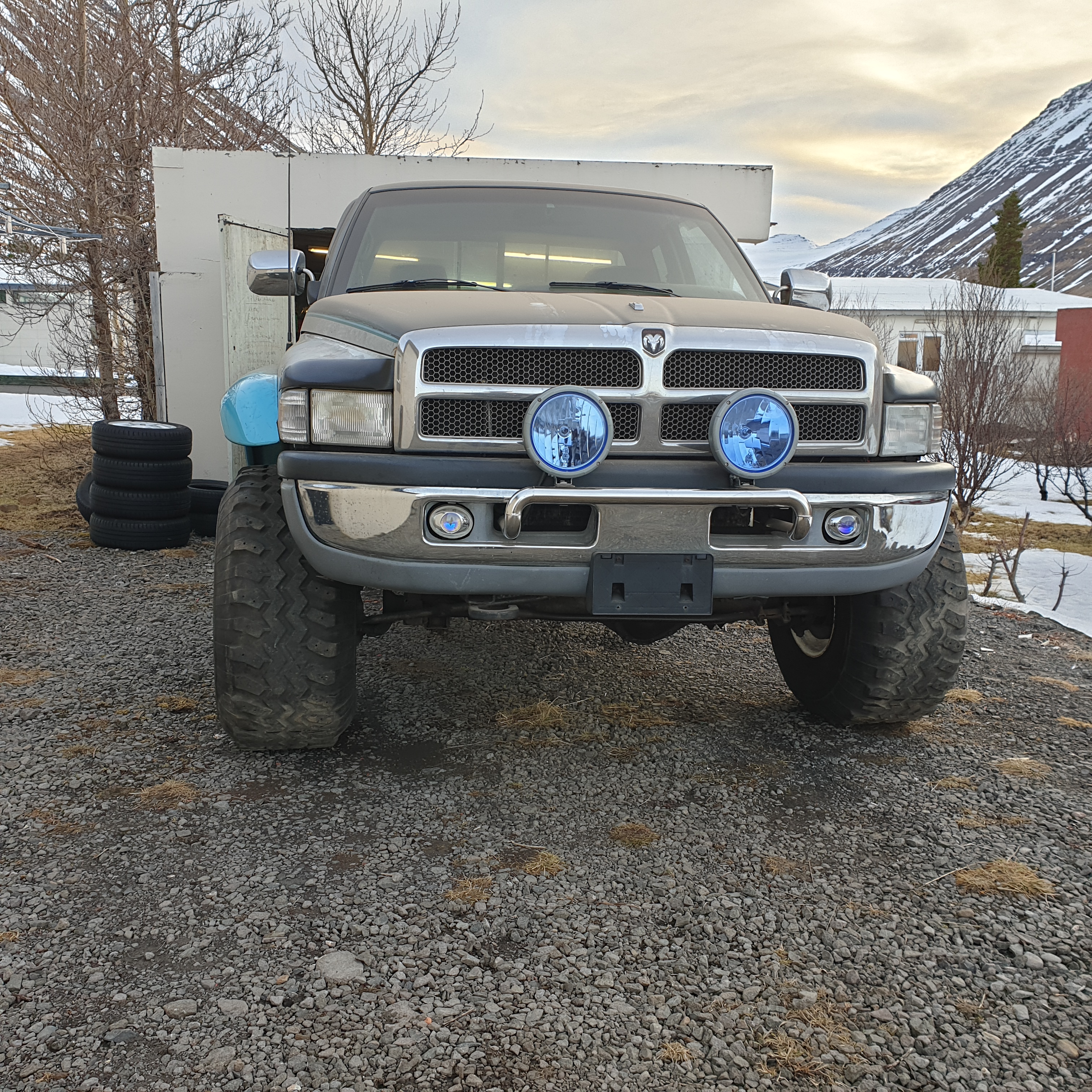

ég er með ipf "fiskiaugu" framan á raminum og mér fannst þau ansi góð í að lýsa förin í skafrenningi
