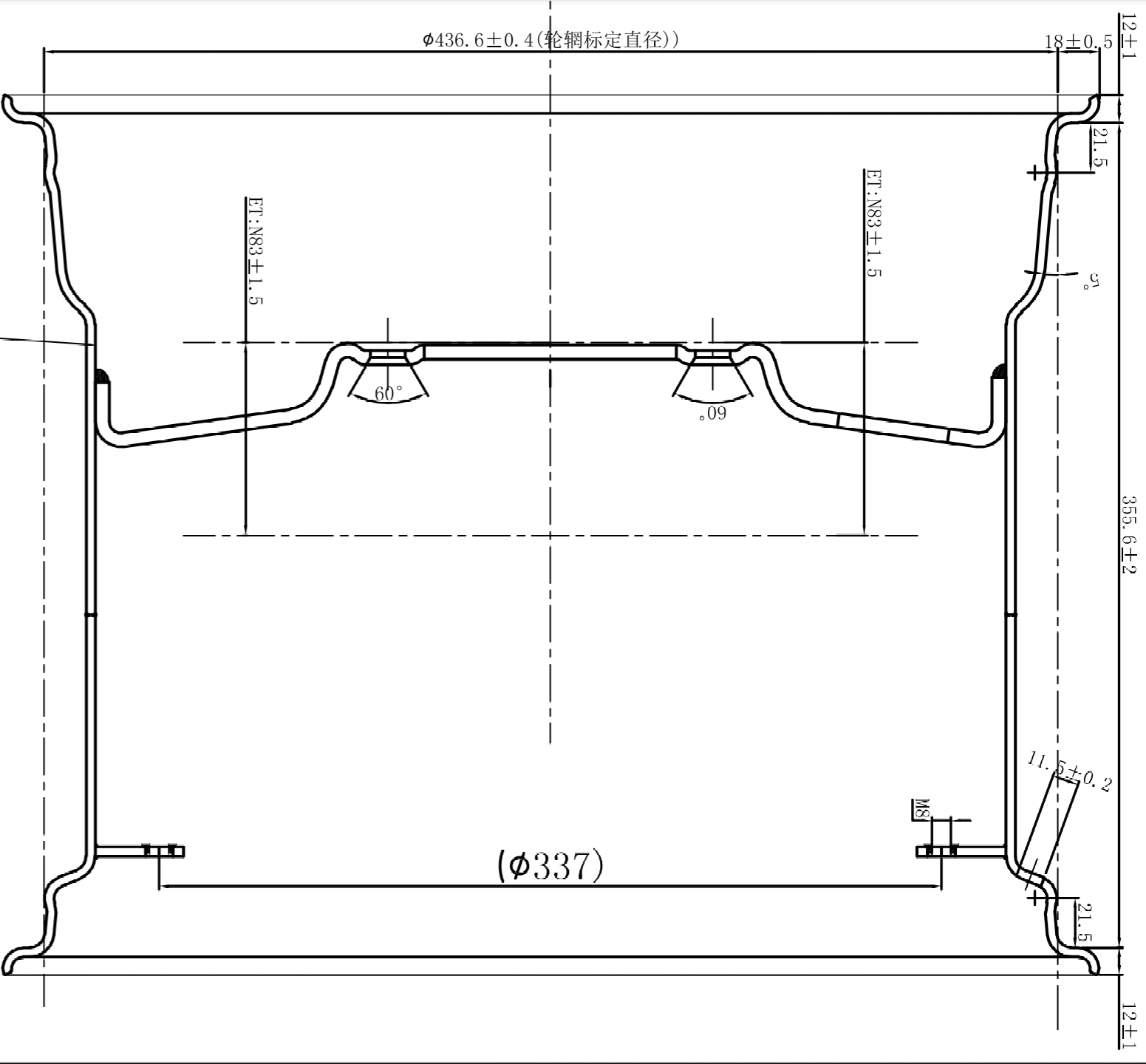

Elli, ertu með upplýsingar um hvaða kantþvermál framleiðandinn vinnur útfrá?
Re: Jeppefelgur.is felgur og Cooper dekk
Posted: 22.feb 2020, 12:29
frá ellisnorra
Kiddi wrote:Elli, ertu með upplýsingar um hvaða kantþvermál framleiðandinn vinnur útfrá?
Hér er teikning af 17x14

Spurning að stækka kantana bæði að innan og utan
Posted: 23.feb 2020, 21:55
frá ellisnorra
juddi wrote:Spurning að stækka kantana bæði að innan og utan
Já ég ætla að athuga það. Ég hugsaði um það síðast en vildi ekki hætta á að þetta yrði of þröngt, vildi fá reynslu á þetta "normal spec" fyrst svo sendingin þyrfti ekki öll í gáminn ef það væri of þröngt.
