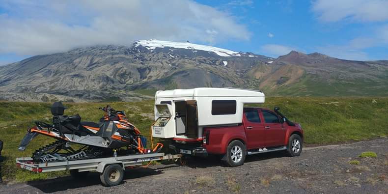

Sæll við erum með fis camper á Isuzu D Max óbreyttum reyndar vaggar ekkert rosalega en var betri á eldri bílnum hjá mér var komin með hjálparpúða á honum Hilux er slífari en d Max gætir sloppið við hjálparpúða þar við erum 3 tvo fullorðin og ein 2014 módel og ferðumst þónokkuð um hálendið Þórsmörk , Fjallabak og hef rúllað kjól það er skemmst frá því að seigja að við fílum þennan ferðamáta allveg í botn en við reynum samt að ferðast létt erum semsagt ekki með mikið dót\drasl með okkur en erum samt með allt sem þarf grill og hýsið er með eldavél ísskáp með frysti og webasto miðstöð geymi og sólarsellum til að viðhalda honum. Vorum í tjaldvagni á undan fisinu
Á leið á Snæfellsjökul í Júlí

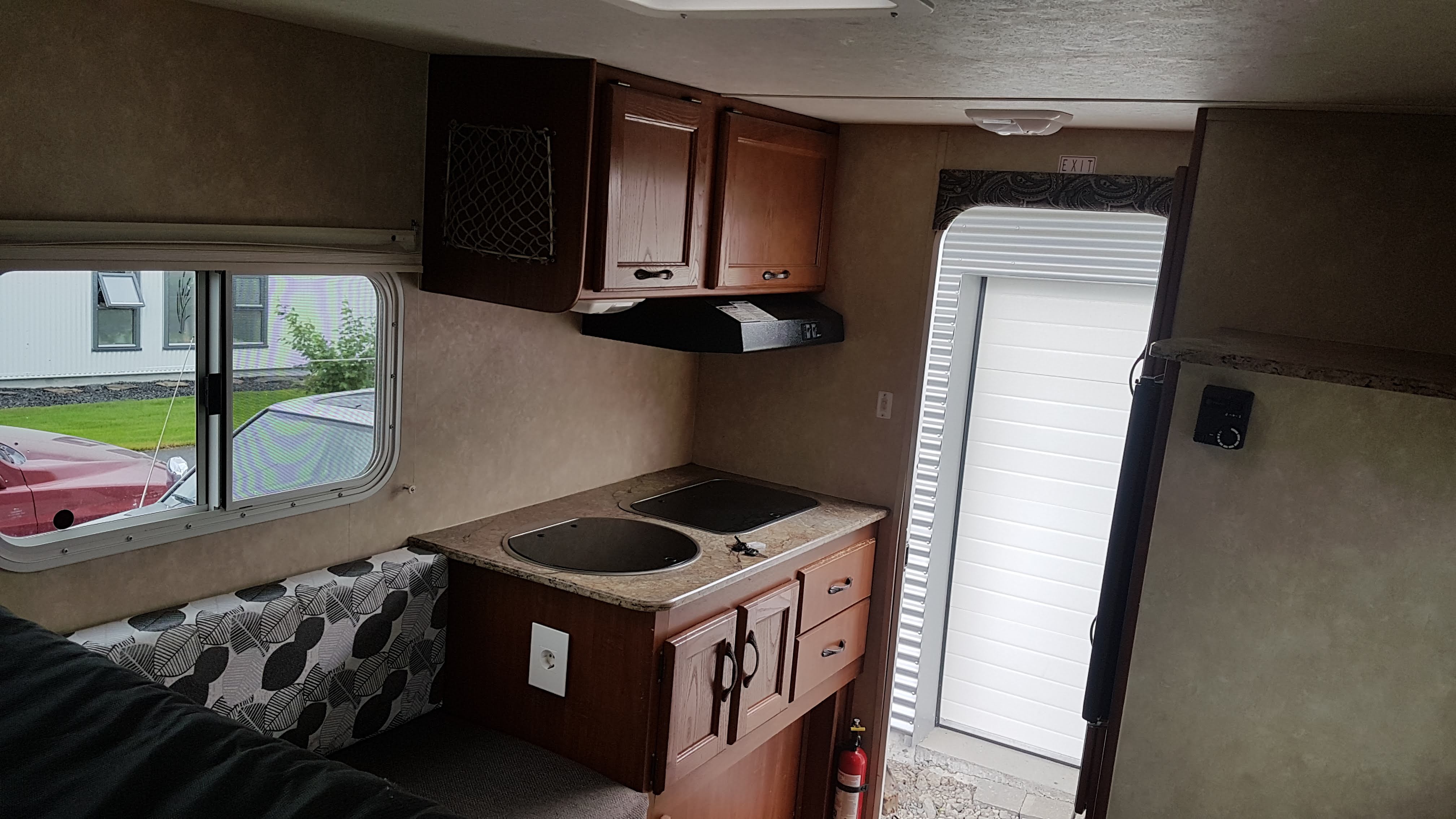

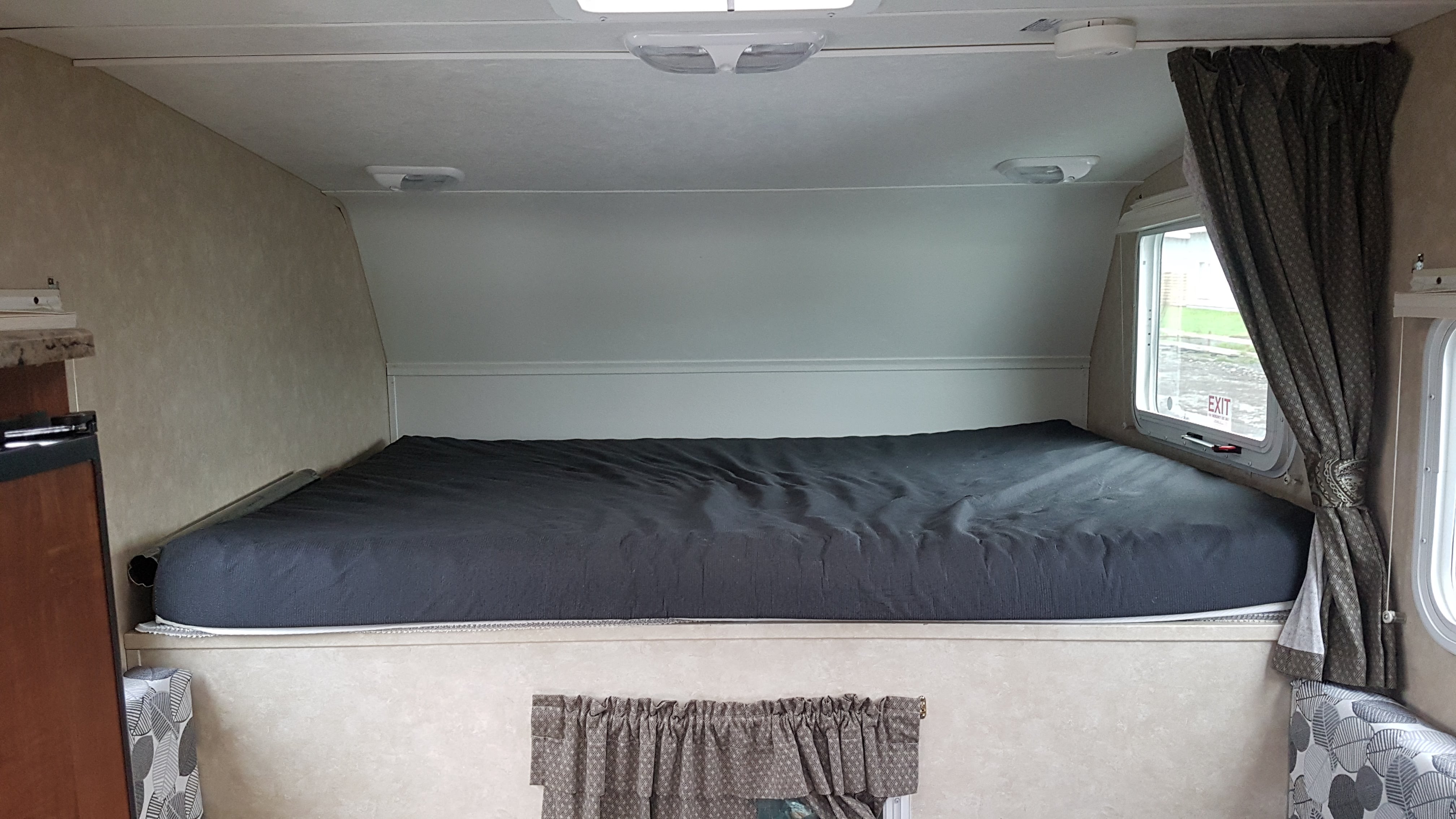

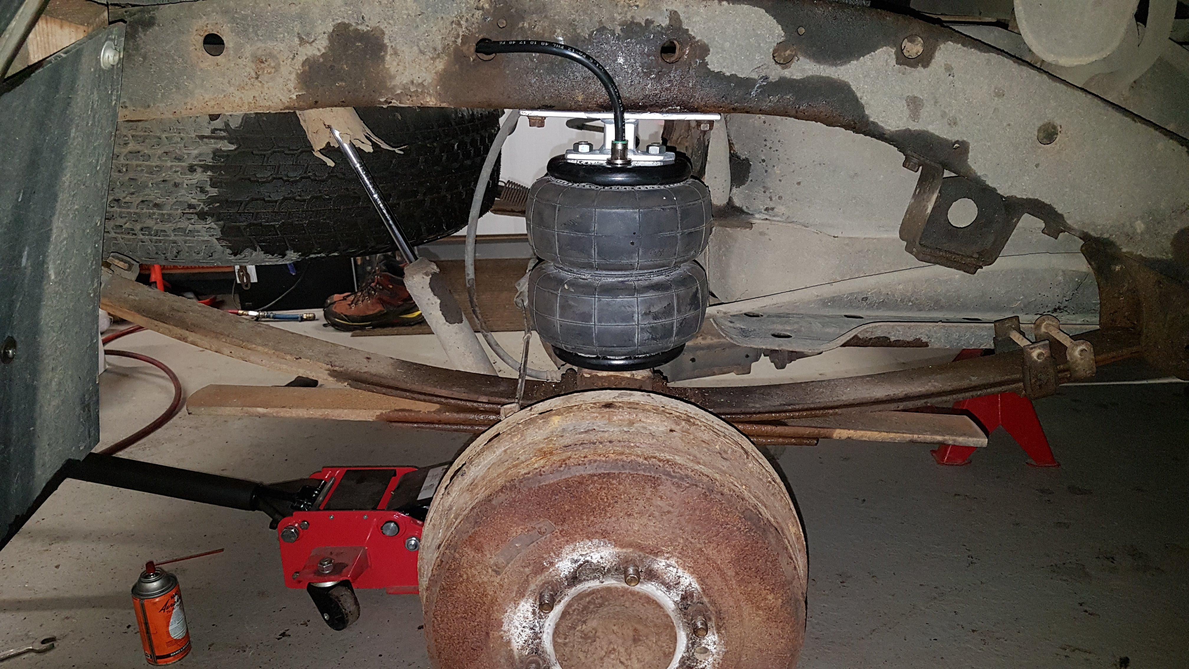

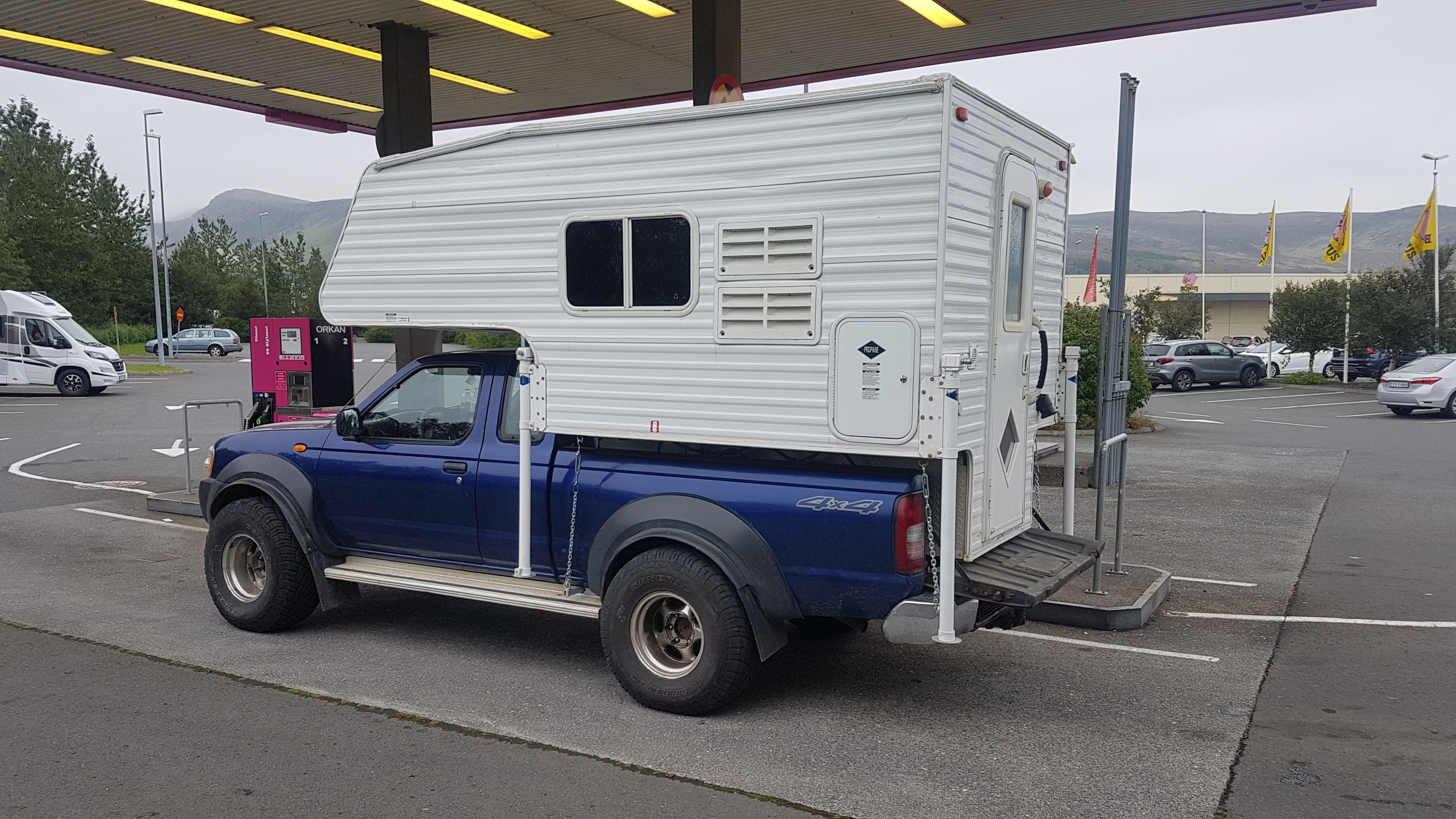

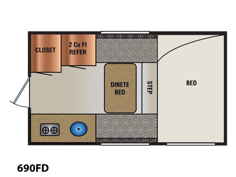

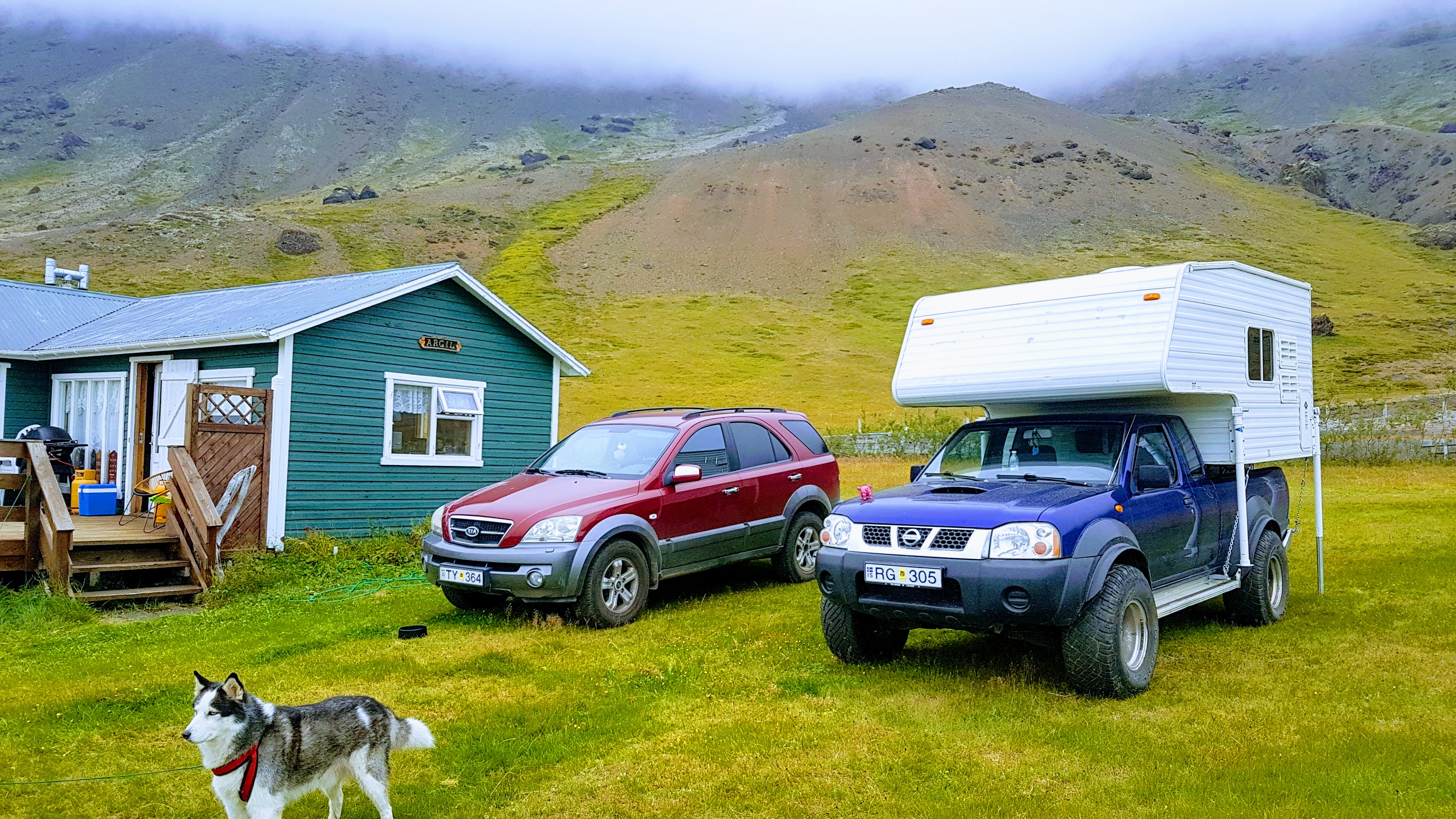

Ég er með 2005 Nissan King cab pickup og með Travel Lite hýsi 690FDminnir mig að það heiti, það vigtar tæp 500kg og jú maður finnur alveg fyrir því en það lagaðist mjög mikið eftir að ég setti undir hann loftpúða með fjöðrunum. En ég myndi að vísu ekki vera með þetta á 4 dyra bíl vegna þess hve stuttur pallurinn er og þyngdarpunkturinn er aftarlega, einu hýsin sem ég held að henti almennileg aá 4 dyra bíla eru þessi fis hús.
Það er snilldar pláss í þessu hýsi og alveg vel hægt að vera 4 fullorðin eina helgi í því.
Bara ekki gera þau mistök að vera með loftslöngurnar í púðana tengdar saman í T stykki því þá færist loftið til ef bíllinn hallast á aðra hvora hliðina.
Hér eru nokkrar myndir, reyndar áður en ég setti loftpúðana í.
Svo leysti ég loftpúða dæmið svona, festi þá í staðinn fyrir samsláttarpúðana, keypti þessa púða af Aliexpress og eru gefnir upp fyrir 1300kg, kostuðu um 21.000 parið komnir heim með öllu og svo kostuðu loftlagnir og fittings um 6.000 kall, stálið átti ég til.
Svona er það að innan, mér fannst mjög heillandi að vera ekki með uppskrúfað hýsi, þetta þolir veðrið betur og heldur hita svakalega vel.
