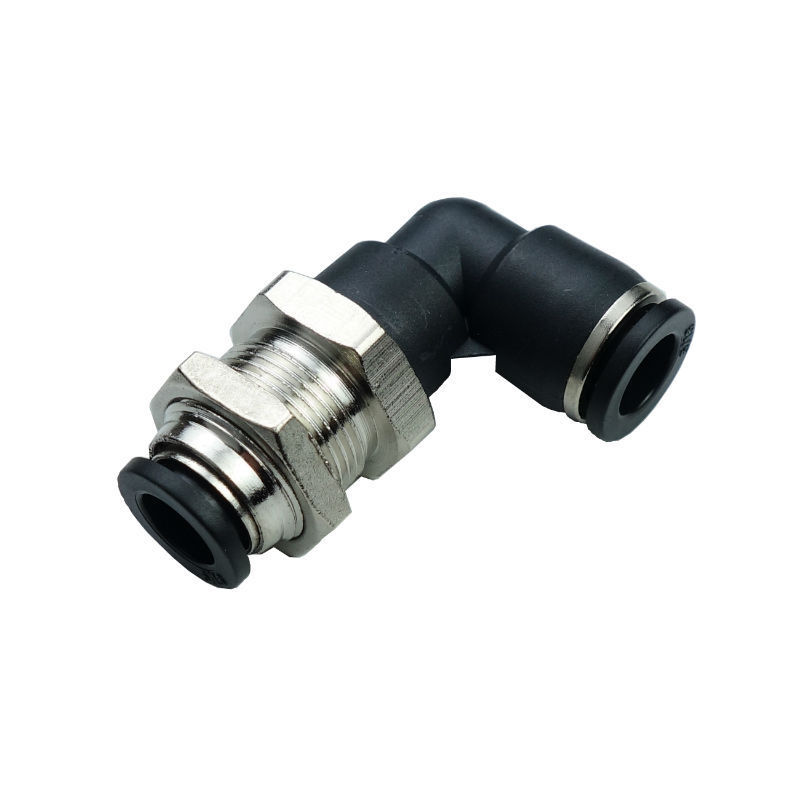

frá jongud
Það er líka hægt að fá þetta með beygju, og þá heitir þetta "air bulkhead elbow" á Ebay og fleiri söluvefjum

frá BrynjarHróarsson
færð svona gegnumtök eins og Sævar benti á í Landvélum, barka og loft og raftækjum. myndi frekar nota plastgegnumtökinn þau eru með O hringjum í rónum sem herðir það fast, og eru mun ódýrari.
