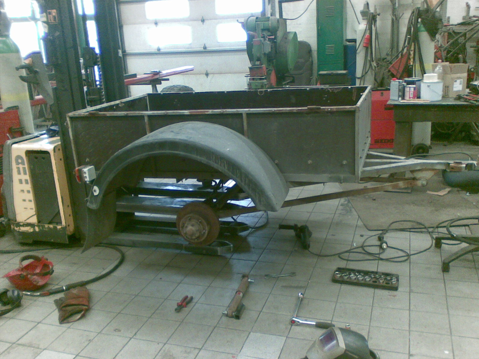

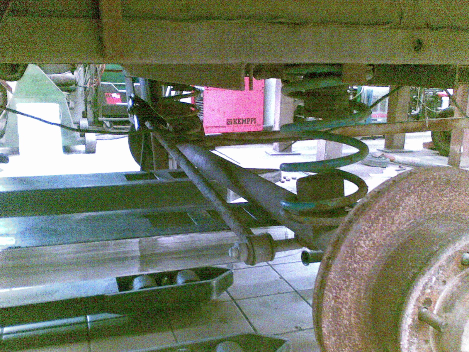

ég smíðaði mér kerru og sauð bara hjólnöf (nafstúta) af 70 krúser á rörbút... hefur staðið sig ferlega vel, farið margan drulluslóðann og ég hef sett í hana 2 rúmmetra af mold (tonn). þetta þarf ekkert að vera flókið :) ég hafði bara efni á einni fóðringu þegar ég smíðaði þetta svo ég notaði þríhyrningasýstem og gamla þverstífu undan téðum 70krúser.... kerran er í fullu fjöri núna 15 árum síðar. Notaði svo sama þríhyrningasýstem undir hjólýsið mitt.
hérna sést þetta aðeins...

Polarbear wrote:ég smíðaði mér kerru og sauð bara hjólnöf (nafstúta) af 70 krúser á rörbút... hefur staðið sig ferlega vel, farið margan drulluslóðann og ég hef sett í hana 2 rúmmetra af mold (tonn). þetta þarf ekkert að vera flókið :) ég hafði bara efni á einni fóðringu þegar ég smíðaði þetta svo ég notaði þríhyrningasýstem og gamla þverstífu undan téðum 70krúser.... kerran er í fullu fjöri núna 15 árum síðar. Notaði svo sama þríhyrningasýstem undir hjólýsið mitt.
Takk fyrir þetta, er einmitt búinn að liggja yfir þráðnum um hjólhýsið og kannski fer ég einhverntíma í eitthvað svoleiðis. En kerran fyrst. Ég er mjög nýr í járnsmíðinni, taka svona nöf suðu þ.e. er þetta ekki pottjárn í þessu? En þar sem þetta er búið að vera undir hjá þér í fimmtán ár þá er spurningin líklega heimskuleg hjá mér. Þú hefur þá bara fundið rör sem var jafn svert og innanmálið á nafinu.
Fjöðrunarsystemið virkar mjög flott og ábyggilega miklu betra en fjaðrinar. Mér finnst það virka sem mikið meiri smíði en það er kannski bara bull líka hjá mér.

ég festi hjólnafið (boltað í nafstútinn) í skrúfstykki og tyllti rörinu á. snéri svo í hringi til að gá hvort þetta væri ekki beint (ekkert slag), lamdi það svo til með hamri, sauð meira, snéri, rétti og sauð þar til ég var búinn að sjóða þetta allt í drasl og þetta snérist samt án þess að wobbla......
