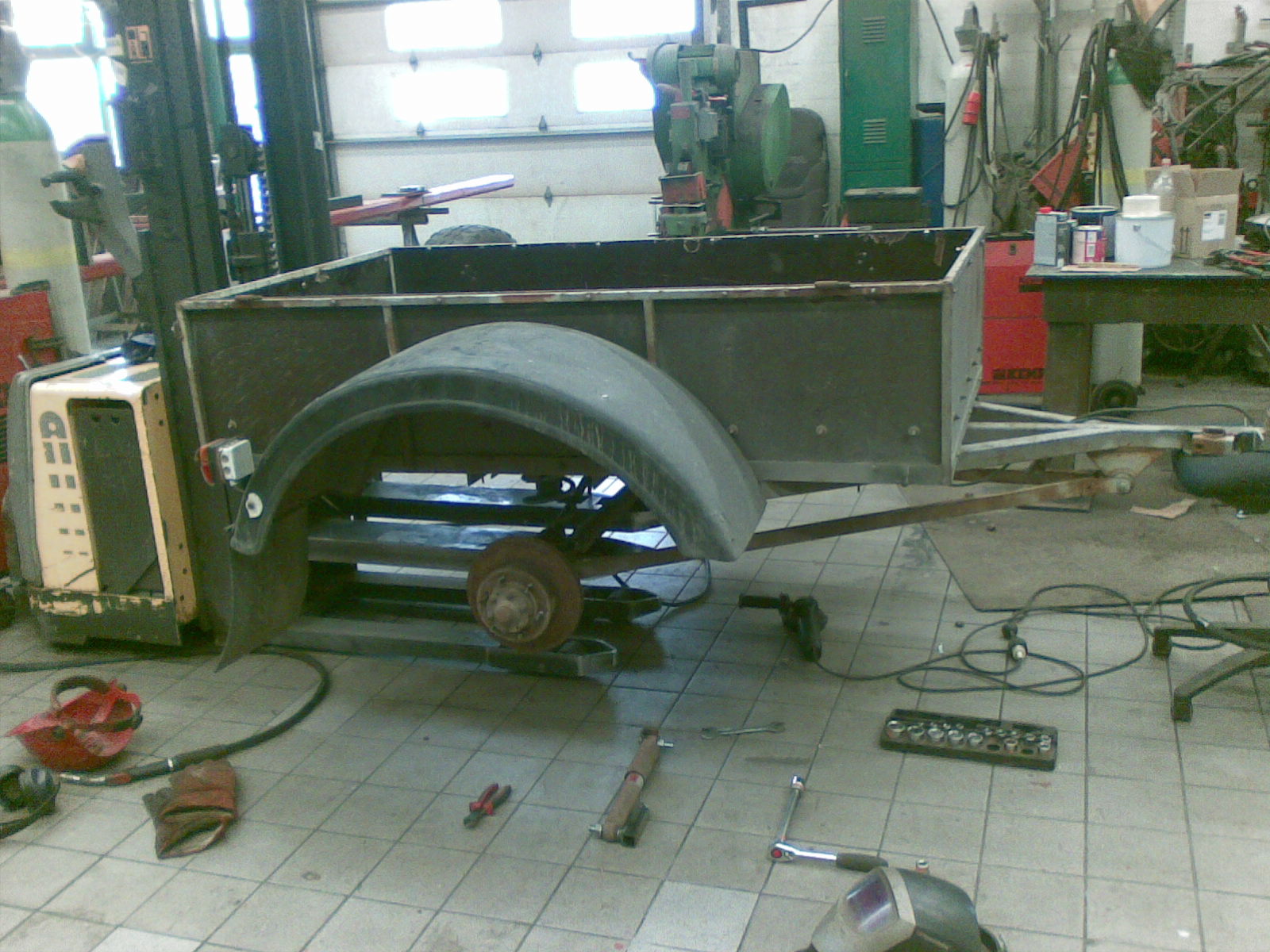

ég smíðaði mér kerru og sauð bara hjólnöf (nafstúta) af 70 krúser á rörbút... hefur staðið sig ferlega vel, farið margan drulluslóðann og ég hef sett í hana 2 rúmmetra af mold (tonn). þetta þarf ekkert að vera flókið :) ég hafði bara efni á einni fóðringu þegar ég smíðaði þetta svo ég notaði þríhyrningasýstem og gamla þverstífu undan téðum 70krúser.... kerran er í fullu fjöri núna 15 árum síðar. Notaði svo sama þríhyrningasýstem undir hjólýsið mitt.
hérna sést þetta aðeins...

ég festi hjólnafið (boltað í nafstútinn) í skrúfstykki og tyllti rörinu á. snéri svo í hringi til að gá hvort þetta væri ekki beint (ekkert slag), lamdi það svo til með hamri, sauð meira, snéri, rétti og sauð þar til ég var búinn að sjóða þetta allt í drasl og þetta snérist samt án þess að wobbla......
