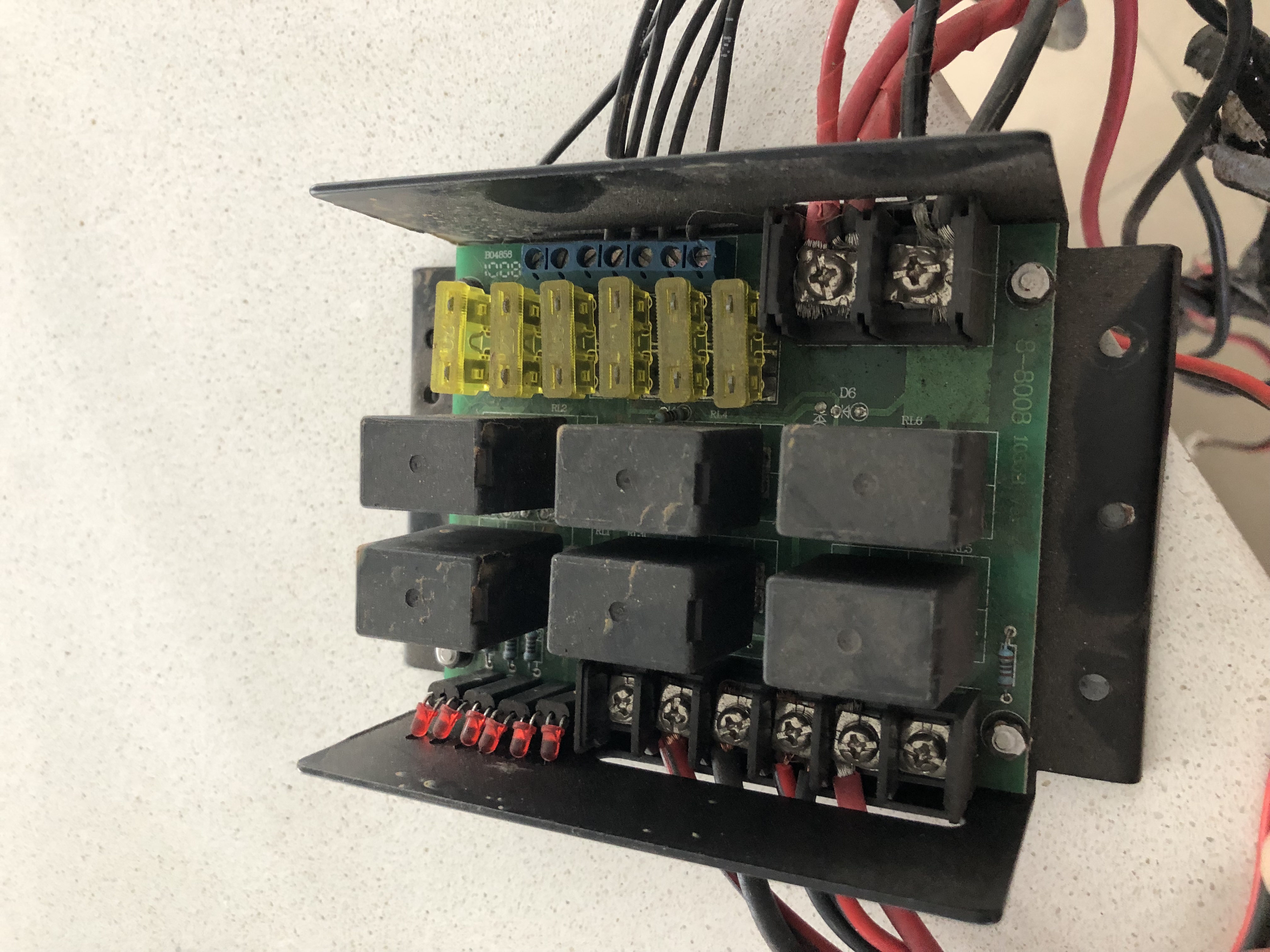

Halló allir, þetta var í bil hjá mér og búið að klippa á allt og rífa og tæta. Hef ekki hugmynd um hvað er hvað og hvernig á að tengja búnað og rofa inná þetta. Er einhver sem þekkir þetta? Er þetta kerfi úr Bílasmiðnum sem ég hef heyrt um?

Þetta er komið, ég er búinn að finna út út úr þessu :)

þú ert með stórann plús og mínus inn boxið notar mínusinn bara fyrir relay og díóðurnar.
þú ert með 6 svarta víra inn sem hver og einn fara í takka ég giska á að það sé plús frekar en mínus stýring
þú ert með 6 relay og 6 díóður. semsé sex rásir
svo eru sex plús port út.
tengdu stóra plúsinn og mínusinn við 12v
tengdu plús inn á einn af litlu svörtu vírunum. eitt relay ætti að smella og ein díóða að loga. mældu hvaða út port er með plús. ef þetta er vel hannað þá væri það samsvarandi port í röðinni og díóðan sem logar.
þetta box gefur bara út plúsa. jörðin er tekin úr bíl bodyinu.
