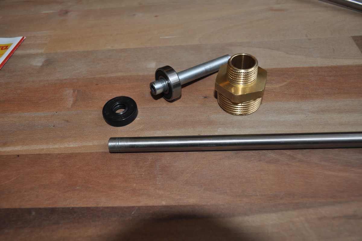

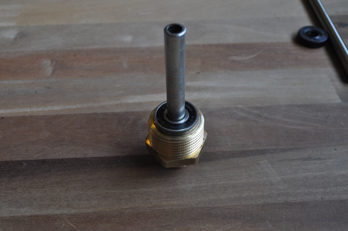

Hér er uppskrift að snúningshné sem er auðvelt að útbúa í skúrnum og útheimtir enga vélavinnu. Úr þessu fæst öflugt hné sem ætti að endast vel og flæðir gnótt fyrir stóru dekkin. Efniskostnaður um 2000 kall per stykki.
Þetta byrjar allt á því að 10mm glussarör passar þétt og fínt inn í standard kúlulegu #6000. Til dæmis SKF6000-2RSH, held að flestar lokaðar 6000 seríu kúlulegur ættu að virka. Utanmál á legunni er 26.mm og hún er 8mm að þykkt.

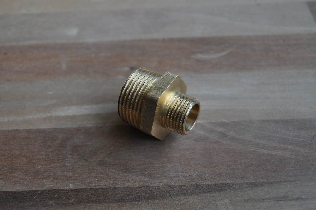

Við leit að heppilegu efni til að smíða úr leguhús fannst þessi gaur í Húsasmiðjunni. Hann heitir víst 1" - 1/2" brjóstnippill og er ansi líklegur.
Svo skemmtilega vill til að sumir - ekki allir - tomma-niður-í-hálftommu brjóstnipplar eru eins og sniðnir í þetta verkefni. Innanmálið í nipplinum er passlegt til að legan situr þétt og föst í honum. Það er því hægt að nota þá beint án nokkurrar rennivinnu. ATH að vissara er að hafa með sér skíðmál þegar farið er í búðina, því að þessir nipplar eru ekki allir skapaðir eins. Byko útgáfan gengur ekki án rennivinnu.
Smellpassar.

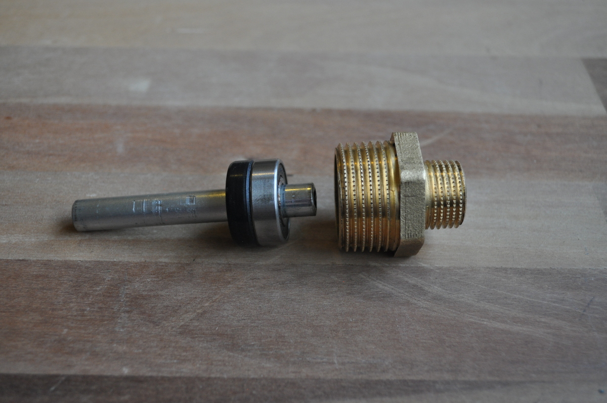

Komið saman til prufu og lítur nokkuð vel út.

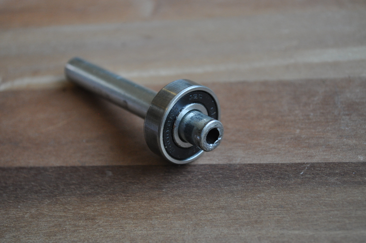

Hér er mætt á svæðið venjuleg pakkdós 10-26-7mm. Þ.e.a.s 10 mm innanmál sem passar á rörið, þykktin er 7mm og utanmálið er 26mm sem passar inn í nippilinn. Hér er líka mætt á svæðið ryðfrítt 10 mm vökvarör / glussarör sem ég fékk í Barka. Ef þið rýnið í myndina sjáið þið far eftir rörskera sirka 10mm frá endanum. Það er fyrir lásinn á lofthraðtenginu, þau ná ekki að grípa og festast í ryðfrítt rör, en þessi lausn reddar því mjög vel.
Síðan er bara að pressa þetta saman, með klípu af eftirlætis smurfeitinni þinni innan í vörinni á pakkdsósinni og slurk á milli hennar og legunnar til að tryggja smurning á dósinni.
Hér er þetta komið saman, ryðfrítt rör sem ég beygði eftir smekk. Rörskeri á endann til að búa til far fyrir lásinn á lofthraðtenginu. Í einhverju pjatti setti ég nippilinn í rennibekk og renndi niður gengjurnar. Það er auðvitað hreinn óþarfi.

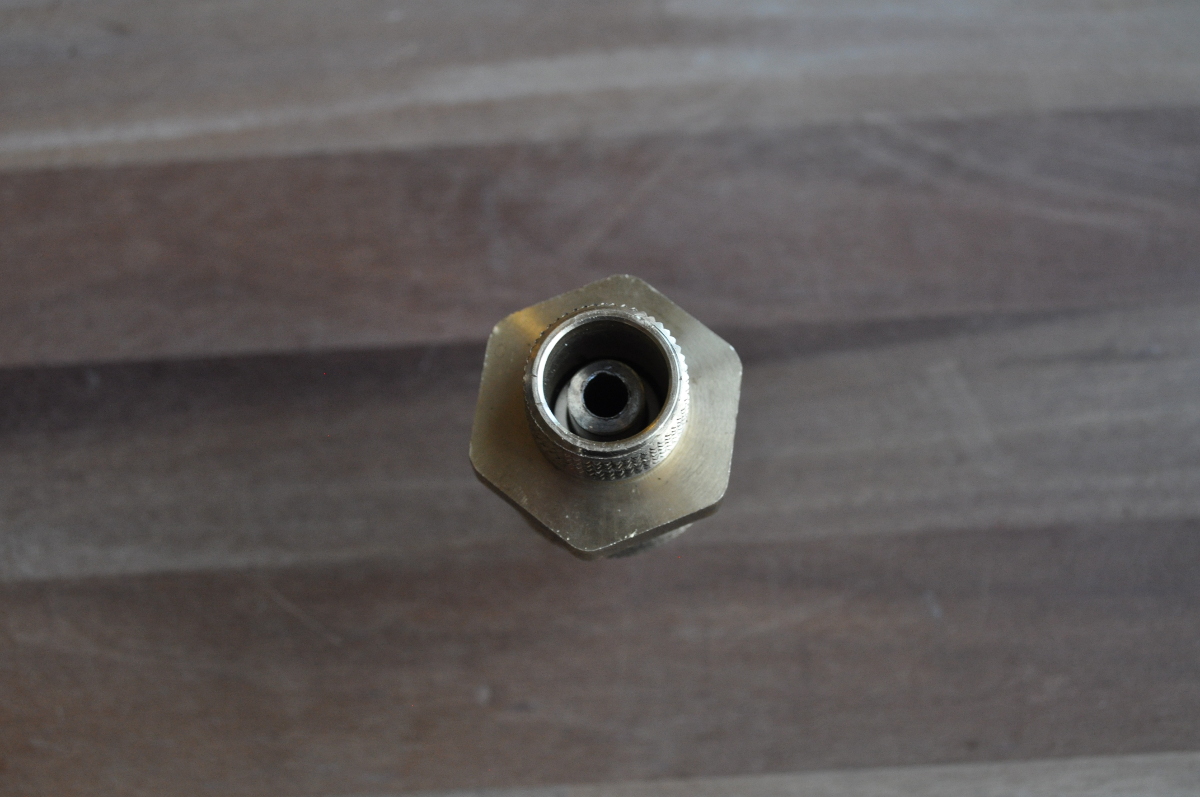

Á bakhliðinni er svokölluð formúffa. 1/2" niður í 3/8. Hún gegnir því hlutverki að herða hnéð fast í slána og líka að minnka gengjur fyrir áframhaldandi tengingar. Hér nota ég einfaldlega 3/8" -10mm slöngustút.
Ég þrýstiprófaði þetta með sápu yfir 40 psi og fann engan leka á þessu. Ég er búinn að keyra um 500km með þetta og hef ekki orðið var við nein vandræði. Ef nylon rörið úr í hjólið húkkast í þá gefur samtengið sig og slitnar í sundur. Það hefur gerst tvisar hjá mér og hnén skemmdust ekkert.

Takk. Vonandi getur einhver nýtt sér þessar upplýsingar. Þessi brjóstnippill er skemmtilega passandi fyrir þetta verkefni fyrir þá sem ekki hafa aðgang að rennibekk. Fljótlegt og skemmtilegt föndur að púsla þessu saman.
Hvað snertir rörið í hnénu má auðvitað nota standard 10mm glussarör. Ekki rústfrítt altso. Þau eru þykkari en þau rústfríu og líklega hægt að beygja þau sæmilega án þess að hafa þar til gerðar græjur - þau leggjast síður saman grunar mig. Það rústfría útheymtir "beygjuvél" ef vel á að vera.
Það er svolítið slag í rörinu með SKF6000RSH sem er standard "deep grove" kúlulega, en það virðist ekki koma að sök. Þessar pakkdósir sem ég keypti virðast þola hreyfinguna enda stutt frá legunni. Ég valdi þessa legu af því að hún er með "bestu" þéttingunum hvað snertir raka og ryk. Bara SKF smíðar svona legur með nokkrum mismunandi þéttingum eftir útfærslum. Ég hef ekki nennt að athuga það en ég er nokkuð viss um að það eru til útgáfur af þessum 6000 legum sem eru með extra þétta rýmd og þá væri líklegast minna slag í rörinu. Hér er semsagt tækifæri til frekari þróunnar fyrir þá sem hafa áhuga á því.
Einnig á reynslan eftir að leiða í ljós hvernig þetta endist. Ég smurði pakkdósina með heimskri koppafeiti (Starplex) og setti slurk á milli hennar og legunnar. Það er ekki ólíklegt að til sé heppilegri og betri smurningur fyrir hana - allar ábendingar og vangaveltur um það vel þegnar.

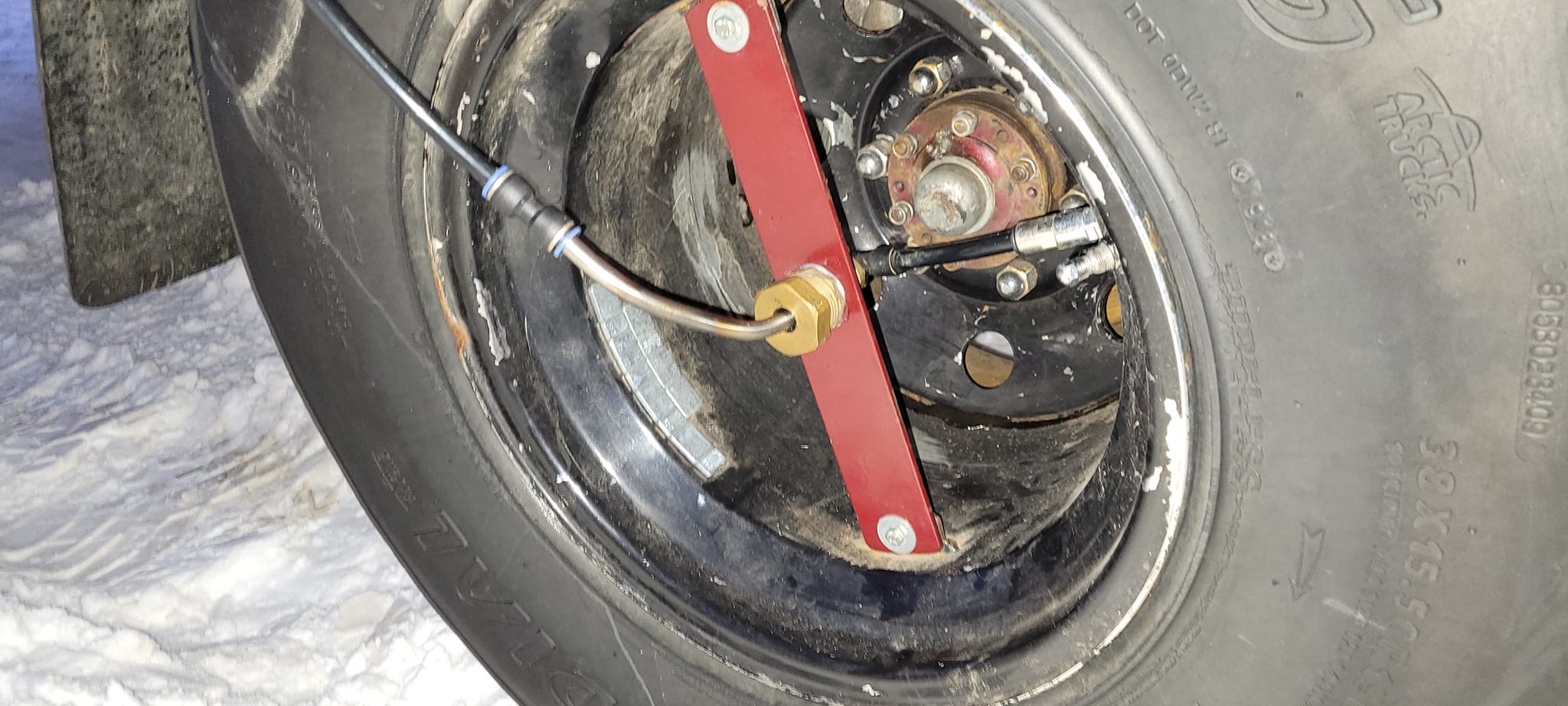

Síðan ég púslaði þessu saman hafa hnén verið á bílnum hjá mér, ég hef aldrei tekið þau af. Bíllinn stendur alltaf úti og rörin í hnjánum opin fyrir veðri og vindum. Stundum í rigningartíð hef ég rekið tána í þau til að snúa rörinu niður á við og þá hefur bunað úr þeim vatnið. Þegar ég tengi slöngurnar við þau opna ég vanalega fyrir dekkjakranann fyrst og blæs úr þeim vatninu áður en ég tengi lögnina við bílinn.
Reynslan er samt takmörkuð af því að bíllinn er lítið notaður. Kannski 3000 km á árinu og þar af sirka 1000 km með hnén tengd. Ég sáputestaði hnén fyrir rúmri viku og fann enga leka á þeim, legur enn liðugar og ekkert athugavert og engar endurbætur fyrirhugaðar. Nema að setja hettur á endann á rörunum til að loka þeim þegar þetta er ekki í notkun. En það telst varla með.
Ætli ég opni þau ekki fyrir stórferð 4x4 og skoði ástandið.

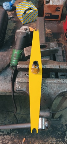

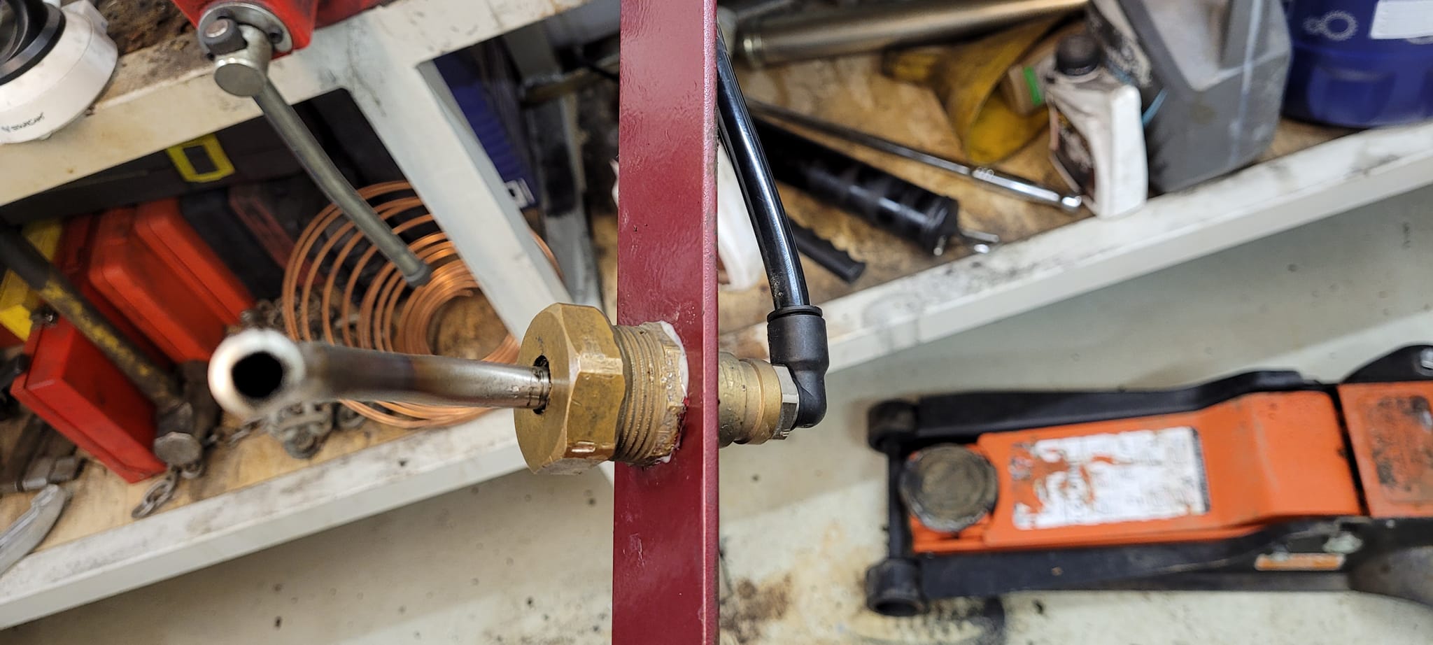

Ég er byrjaður að dunda mér í þessu hérna heima. fór í húsasmiðjuna til að finna þessa brjóstnippla, en fann ekki sem smellpassar, það munaði alltaf ca. 1mm en var reddað með að setja brjósnippill í borvél og fór með þjöl á hann þar sem ég hef ekki aðgang að rennibekk. En þetta kemur bara vel út.
karig
- Innlegg: 335
- Skráður: 01.feb 2010, 11:48
- Fullt nafn: Kári Gunnarsson
- Bíltegund: Hilux
- Staðsetning: Varmahlíð
Re: Smá tæknihorn: Snúningshné fyrir pumpusystem.
Smá spurning varðandi slána, úr hvað þykku er hún og er þetta ekki bara venjulegt járn? Kv, Kári.
Slárnar eru úr 3x40mm flatjárni. Það var við höndina þegar þetta var smíðað í fljótheitum. En ég mæli með rústfríu í þetta til að sleppa við málningarvesen og síðar ryðpunkta undan steinkastinu.

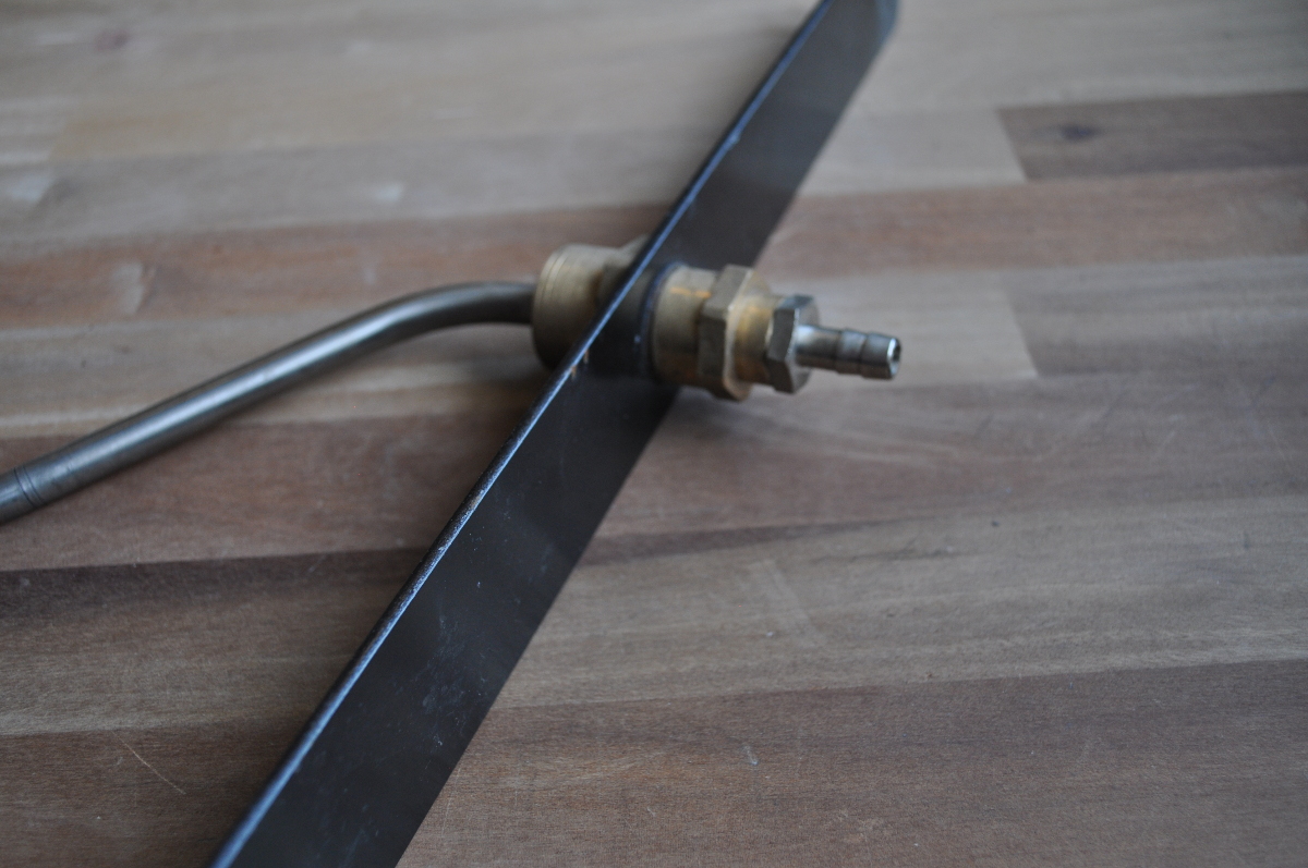

Ég smíðaði mér svona líka og fór í 5 daga ferð. Setti slöngurnar á um leið og ég beygði af malbikinu og keyrðir voru eitthverjir 700-800 km með þetta tengt. Engin vandamál, lak ekkert og virkaði bara. Sá að eitthverjir voru að spá í að renna far fyrir splitti fyrir pakkdósina, ég fór þá leið að setja ekki splitti en fékk mér 1" lok sem skrúfast á þann enda sem pakkdósin og legan eru, boraði gat fyrir rörið og lokað pakkdósina inni.
Set hér 2 myndir af minni útfærslu.

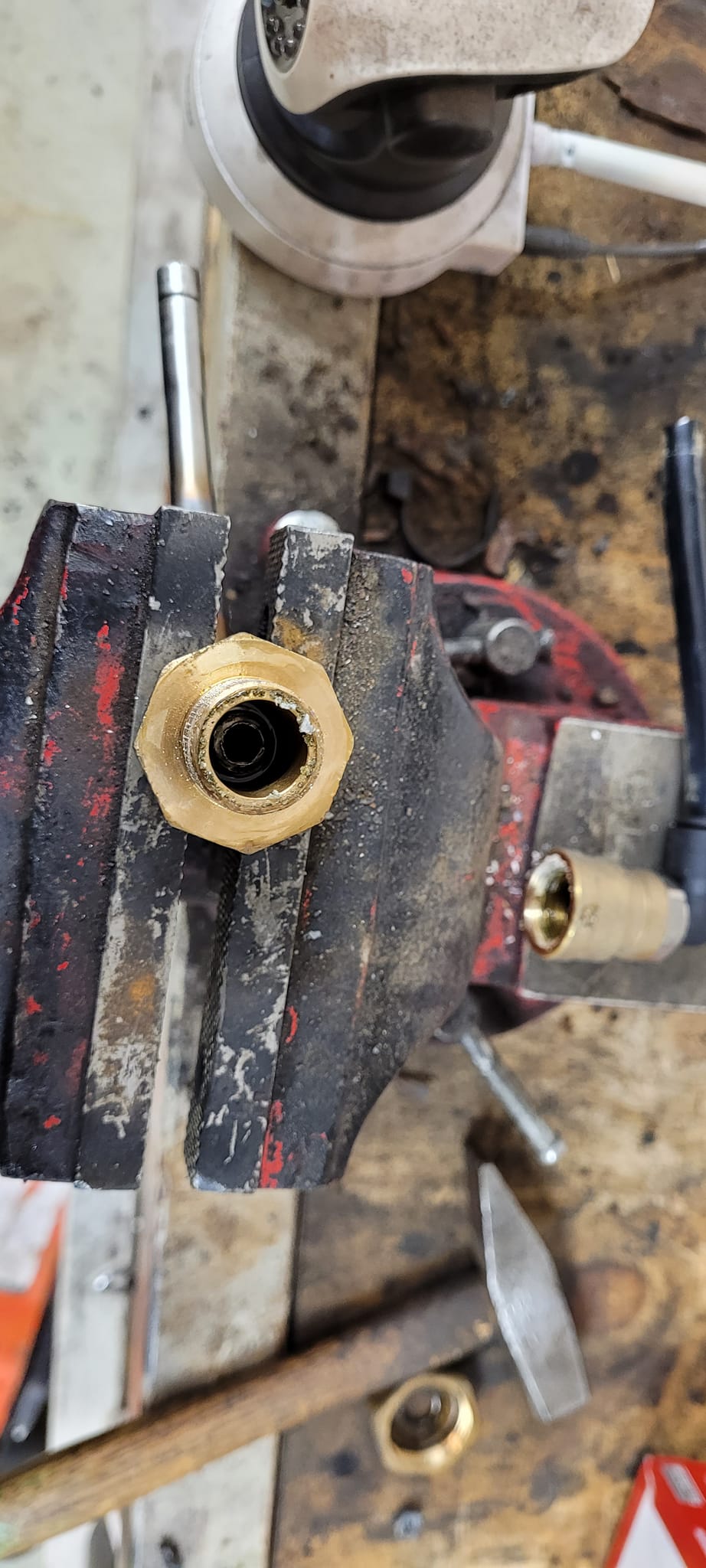

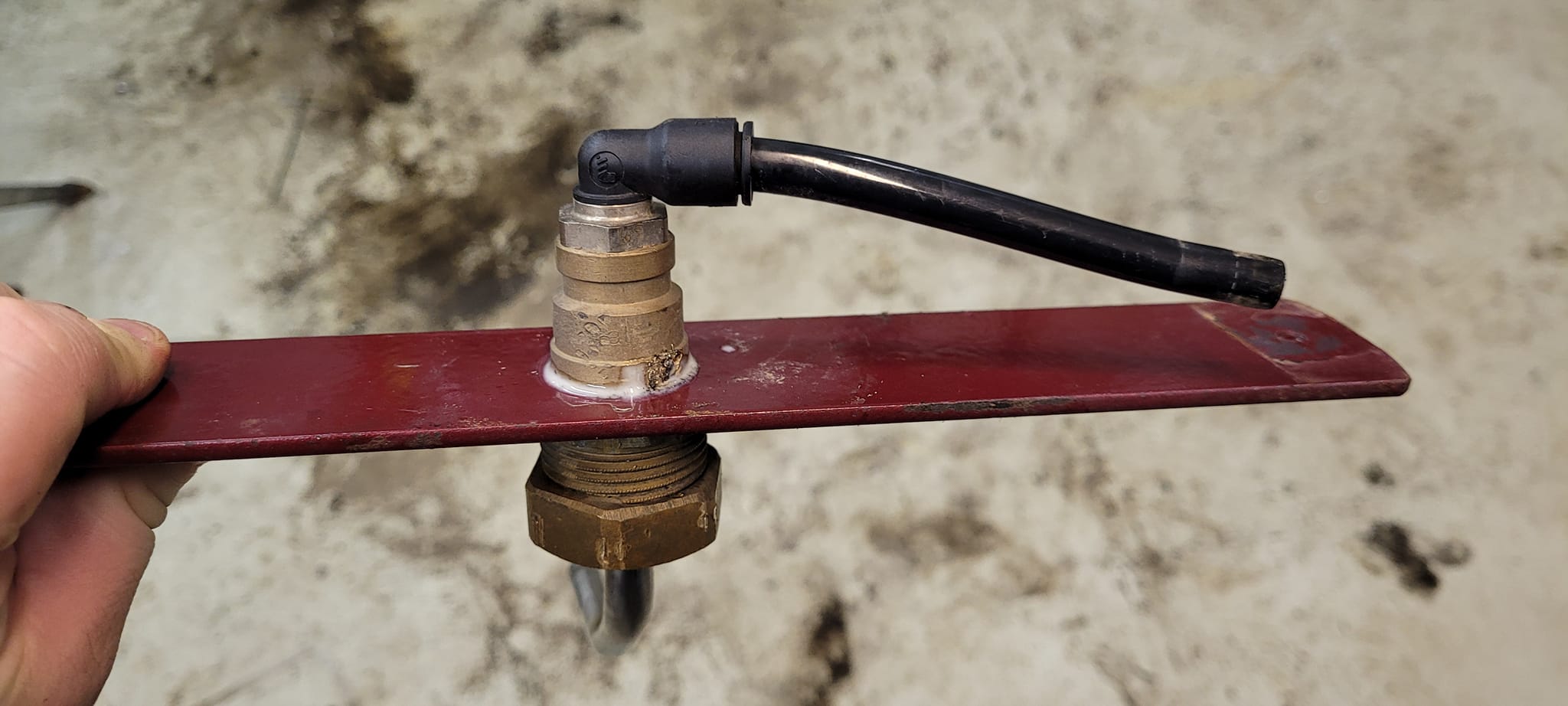

Ég var að útbúa annað svona sýstem núna í janúar 2021 og þykir vert að benda á að minnkunin 1" - 1/2" með 25.9mm innanmáli fæst ekki lengur í húsasmiðju, en ég fann fulla hillu af þeim í Bauhaus (kostar reyndar 1000 kall stk) kannski fáanlegt annarsstaðar enn ódýrar, hvað um það, þá passa legurnar beint í einsog þráðarhöfundur sagði réttilega frá
ég fékk góðar legur hjá fálkanum og þéttingar einnig, rör hjá Barka allt 10mm og ég keypti líka lok yfir til að halda við þéttihringinn (just in case) og svo finnst mér það líka lúkka betur(hugmynd stolið af svaranda hér fyrir ofan)
Þetta system lofar góðu og er mjög billegt, á að giska 6000 kr fyrir hvert hjól og mjög auðvelt að útbúa vara stykki til að hafa meðferðis

Ég er búinn að hafa pumpusystem núna síðan í janúar 2021 það verða bráðum tvö ár, ég nota þetta ekki á sumrin (ennþá, en stendur til) og aðeins til fjalla á veturna. Því ætla ég að giska varlega og segja 5000 km, þeir gætu þó verið 10.000
Engin vandamál hafa komið upp, fyrr en á aðfangadag, þá þurfti að aka á tveimur pundum hluta leiðar um suðurstrandarveg(sem var ófær) í jólaboð. Fór þá illa því eitt úrhleypihnéð sveik mig. Í fyrstu hélt ég að aðeins hefði brotnað plastsamsetning sem gerist öðru hverju, en ég keypti poka með 100 stk á c.a. 5000 kr frá aliExpress, svona álíka og 5stk samsetningar kosta úr hillu hérlendis. Ég hef alltaf lúkufylli af þessum samsetningum meðferðis í bílnum.
En að vandamálinu, ef vandamál skildi kalla. Rörið drógst út úr legunni og pakkdósinni, ég rak rörið inn aftur en það entist stutt, drógst út að nýju.
Í kvöld reif ég þetta sundur og sá ekkert að neinu, legur og pakkdós í fínu lagi, rörið gott, þannig ég pressaði rörið á sinn rétta stað og rak úrrek ofaní rörendann bakvið leguna til að þenja rörið út, með þessu verður ógjörningur að nota rörið aftur ef ég fer í pakkdósa og eða leguskipti síðar, en það er ekki mikill fórnarkostnaður, allavega eru legur og pakkdós í fínu fjöri eftir alla þessa notkun!
myndir:
myndir:

Sævar Örn wrote:Ég er búinn að hafa pumpusystem núna síðan í janúar 2021 það verða bráðum tvö ár, ég nota þetta ekki á sumrin (ennþá, en stendur til) og aðeins til fjalla á veturna. Því ætla ég að giska varlega og segja 5000 km, þeir gætu þó verið 10.000
Ein spurning;
Í stað þess að kjörna rörið, væri hægt að rispa spor í það uppi við leguna, (svipað og á ytri endanum, jafnvel með rörskera) og setja splitti?
Mér sýnist á þessari mynd að það ætti að vera pláss fyrir það
