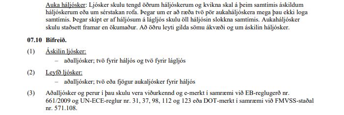

Í þessa umræðu vantar þá vangaveltu að kröfur til aukaháljósa eru aðrar en til ljóskastara.
Auka háljós þurfa að vera e-merkt og það eru líklega tæplega helmingur LED bara sem seldir eru hérlendis.
Þessi reglugerðarbreyting myndi því litlu breyta fyrir jeppamenn sem dæmi, LED barir sem tengdir eru á sérrofa(líkt og kastarar) og, eða auka háljósker sem ekki er E merkt væri ósamþykkt áfram.
Ljóskastarar eru undanþegnir kröfu um E-merkingu og því myndi liðka mikið til fyrir ef LED barir yrðu skilgreindir sem kastarar og þ.a.l. leyfðir á vöru og hópbifreiðum ásamt breyttum torfærubifreiðum.
kv. Sævar
kv. Sævar

Í alvörunni strákar?!?
Norðmenn tóku allar takmarkanir af kösturum 1. okt í fyrra og voru þar að fylgja dæmi Svía
Eina takmörkununin fyrir utan hvernig þeir eiga að vera tengdir er að þeir eiga að vera samhverfir um lengdarmiðju. Þar eru engar takmarkanir á fjölda eða ljósstyrk

Re: Reyting á reglugerð, umsagnir
Startarinn wrote:Í alvörunni strákar?!?
Fjandakornið!
Ég áttaði mig ekki á þessu með E-merkinguna. Eru einhverjir ljósabarir með svoleiðis merkingu?

Re: Breyting á reglugerð, umsagnir
LEDSON hjá ET. Verslun er með einhverja vottun, líklega E merkt.
Önnur LED Bar ljós hef ég ekki séð E merkt.
Ljósin þurfa líka að vera E merkt.
