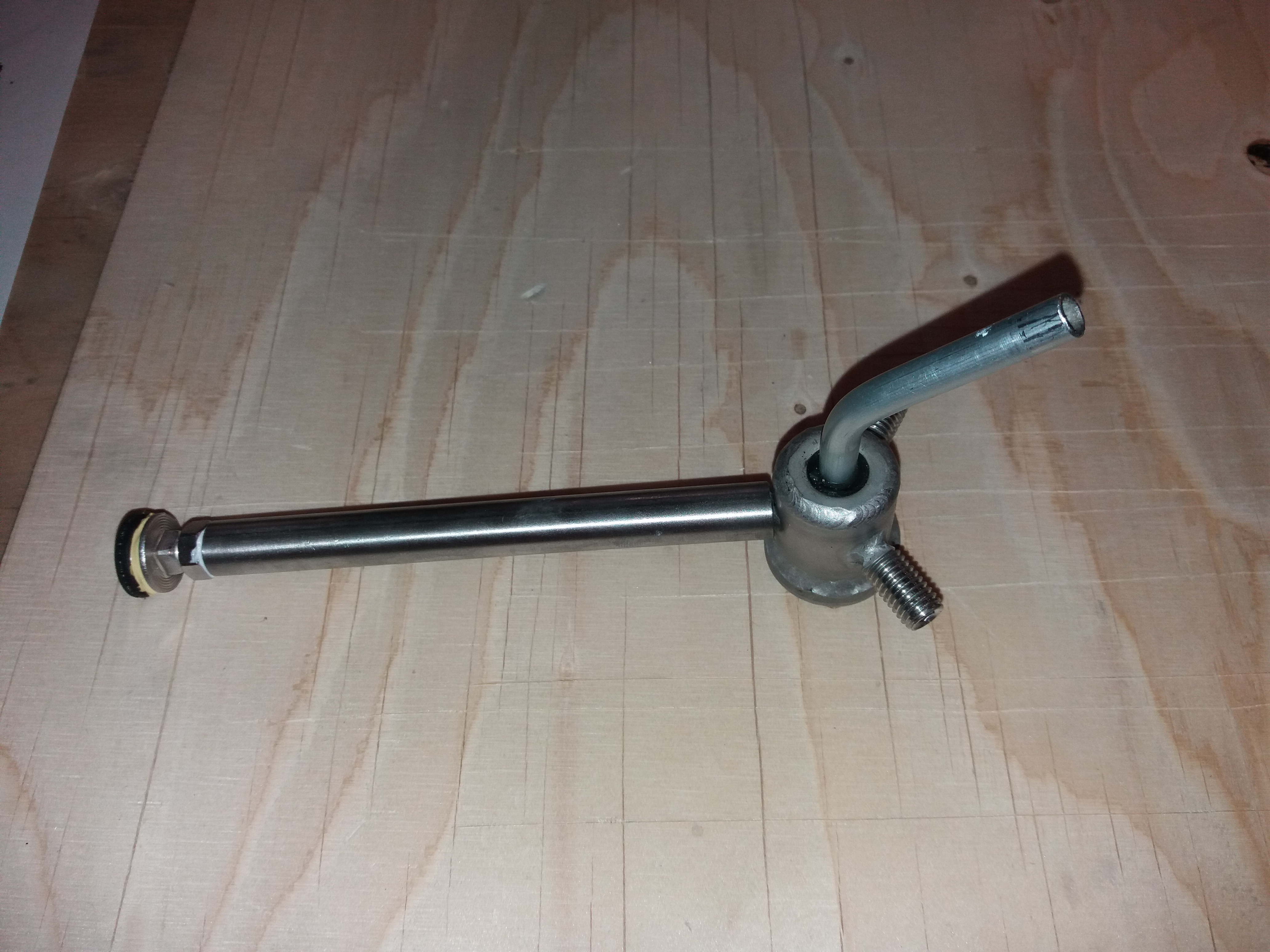

Posted: 23.feb 2019, 15:08
frá Baldur Pálsson
2019-02-13 12.42.55.jpg (3.41 MiB) Viewed 7082 times
Skrúfar svona festingar út í felgurnar ekkert að sjóða svo skiftir maður um rör eftir felgu stærð (15"-16"-17")[attachment=1]2019-02-13

Gleymir að láta fylgja hvar þetta er keypt og hver kostnaðurinn sé.
Re: Úrhleypispangir í álfelgur
Posted: 24.feb 2019, 11:44
frá Sævar Örn
baldur er að græja þetta man ekki verðið en það er samkeppnishæft
