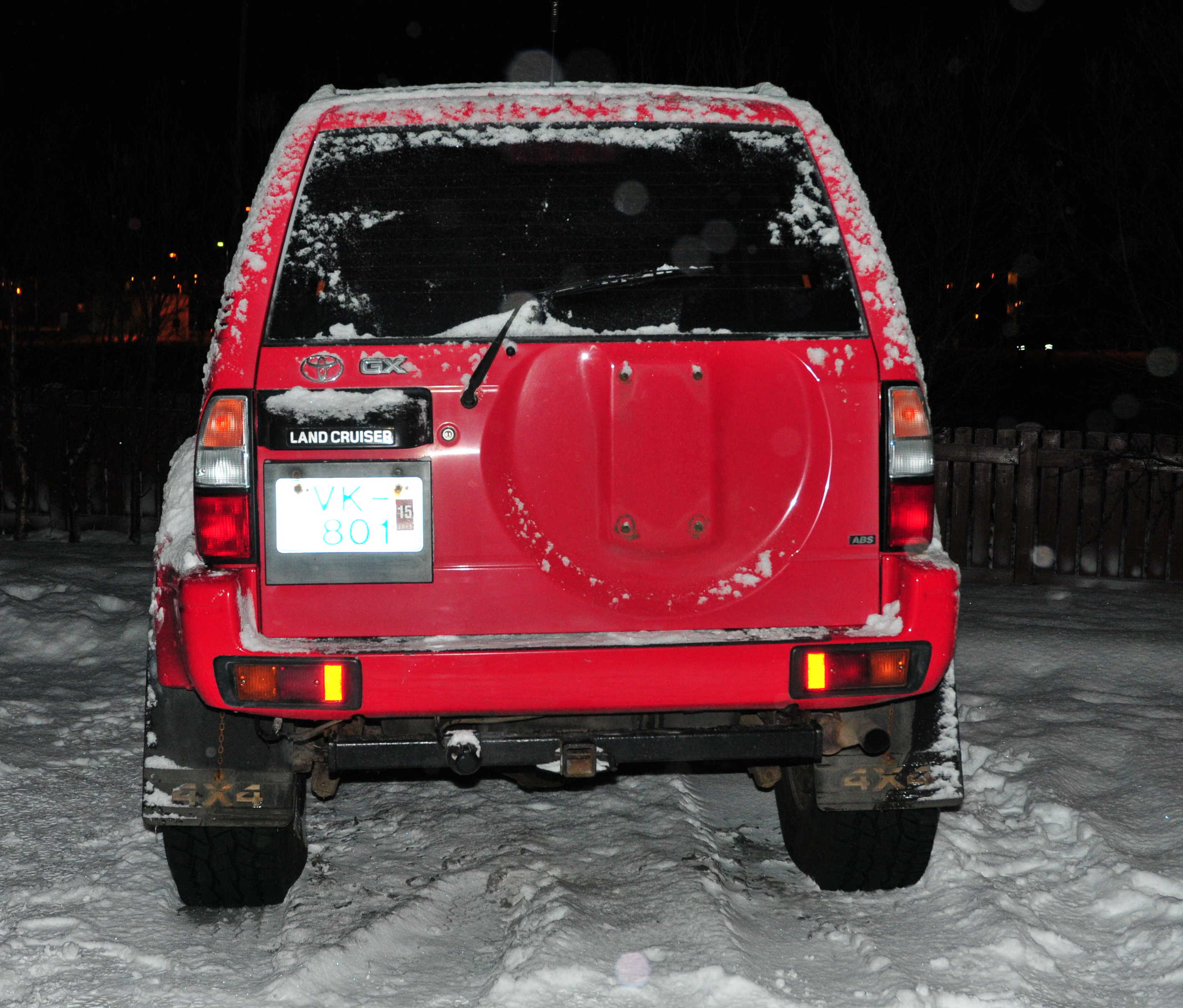

Ég fór með jeppann í skoðun fyrir nokkru og fékk grænan miða út af 3 atriðum
Leki á áfyllingarstút á olíutanki
Slökkvitæki útrunnið
Þokuljós að aftan loga ekki
Ekkert mál með slökkvitækið og áfyllingarstútinn læt ég laga.
En þokuljósin-
Ég setti önnur afturljós á hann fljótlega eftir að ég keypti hann enda virkar þetta drasl niðri í stuðaranum aldrei.
Stefnuljósin eru þar að vísu ennþá.
En eftir að ég skipti um ljósin ÞÁ ERU ENGIN F###INGS ÞOKULJÓS að aftan!
Ég er búinn að fara með þennan jeppa í skoðun 4 ár í röð eftir að ég skipti og ALDREI hefur verið sett út á þetta.
Er virkilega skylda að vera með þokuljós að aftan?
Jeppinn er árgerð 1997

Ef bílinn kemur með þokuljósum þá þurfa þau að vera í lagi.

Ég þarf þá líklega að útvega mér ljós sem fara í stuðarann sem eru með stefu- og þokuljós.
