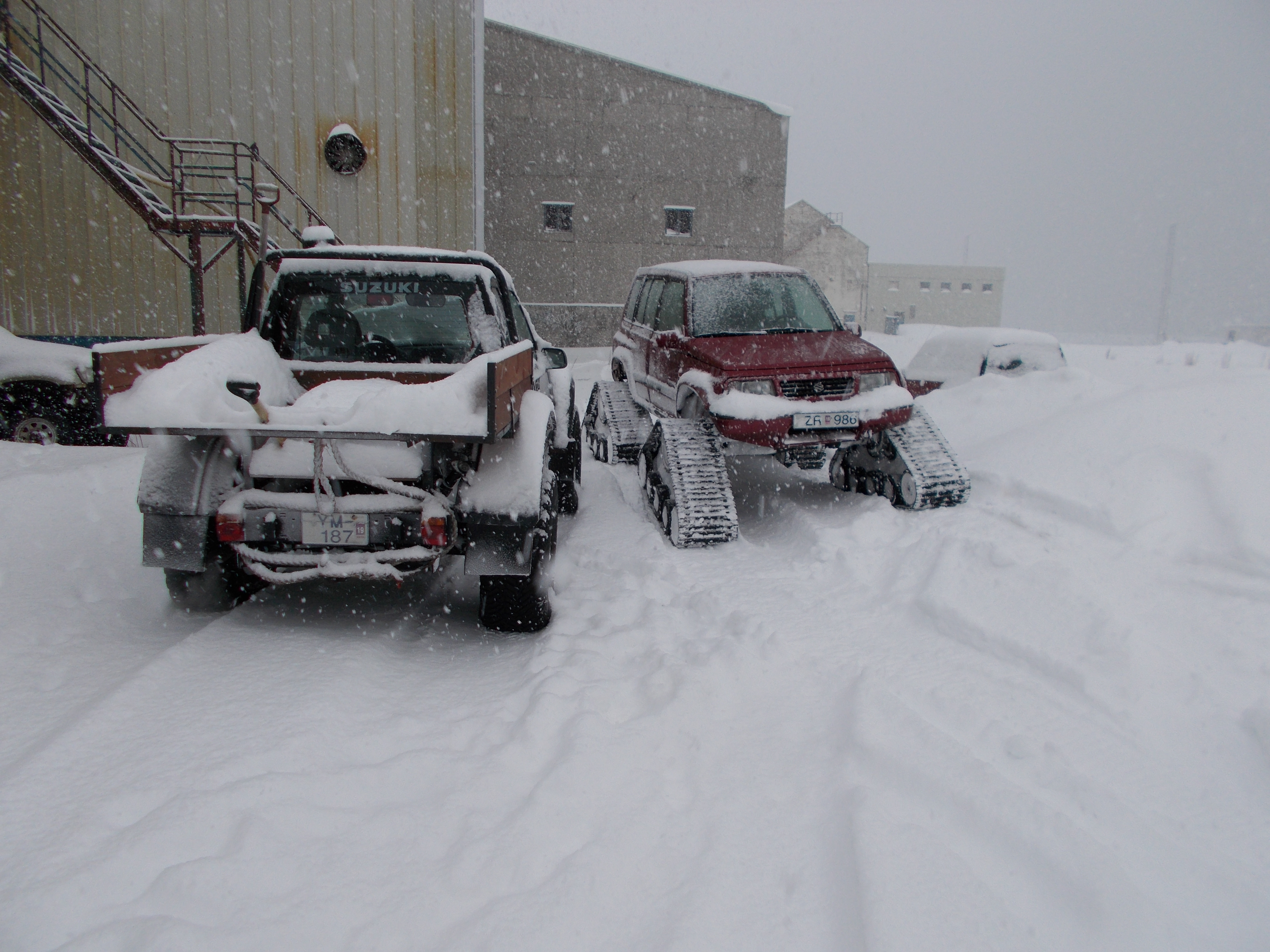

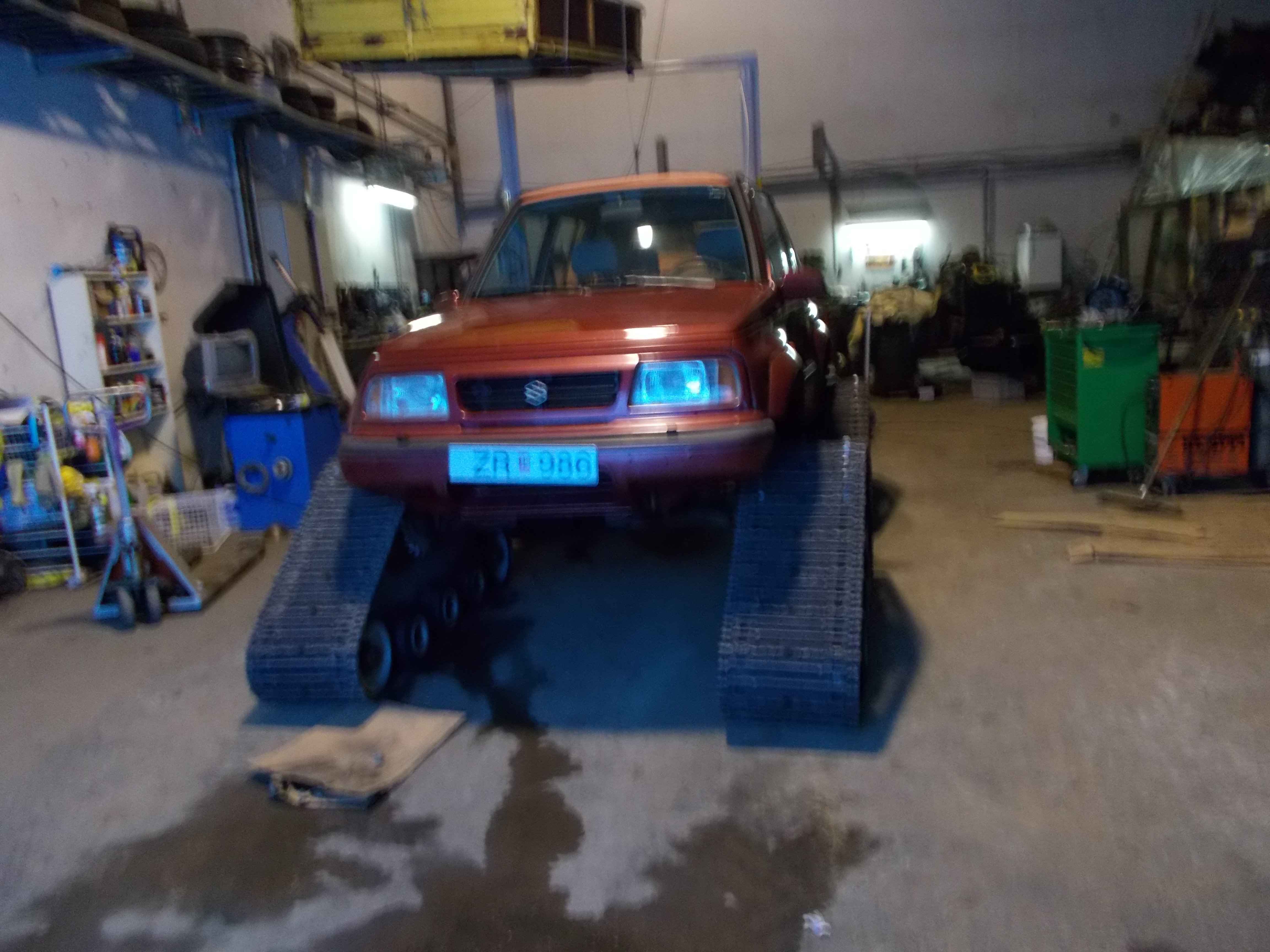

Jamm prufaði að setja beltin undir Sukku sem er lítið breitt og sjálfskipt og kom það þægilega á óvart hvað er betra að hafa þetta sjálfskipt og ólæst.Nospin ekki gott en loftlæsingar snild.Mikill og djúpur púðursnjór.Stýris kraftar eru stóra vandamálið.Þarf góðan hjálpartjakk til að þetta verði skemmtilegt.

Með svona græjur þarf ekki að beygja svo krappt. Þegar snjórinn er orðinn það mikill að belti eru orðinn forsvaranlegur ferðamáti þá þarf maður ekki meiri beygjuradíus en olíuskip. Yfirleitt nóg að hitta inn í réttan dal.

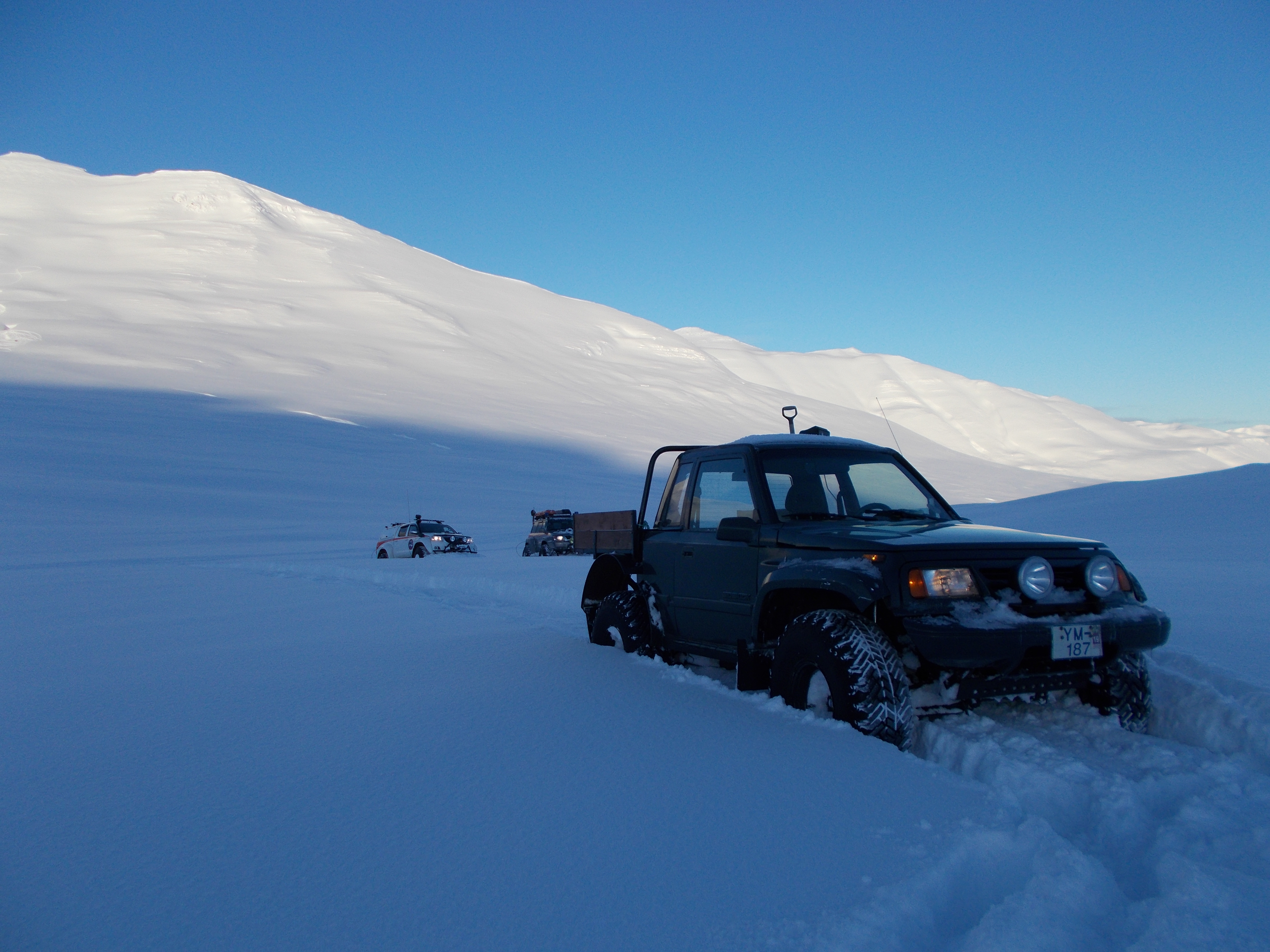

Jamm eða vera bara inni og drekka kaffi.Fór á Lágheiðina í dag og var færið gríðarþungt sögðu björgunarsveitar menn.Ég fékk að fljóta með þeim.44" Patrol á Pitt bull 4,2 og skriðgír mjög duglegur bíll og góður ökumaður og nýlegur toyota dobulcab á 38" AT með skriðgír og tölvustýrðan úrhleypi búnað ökumaður þessa bíls einng mjög hæfur.Gaman að sjá til þessara bíla og ökumanna
Jamm ég og belta sukkan
20190202_103151 (3).jpg (3.62 MiB) Viewed 13401 time
Duglegur patti 4,2 skriðgír og 44Pitt Bull.mjög duglegur bíll.JPG (6.5 MiB) Viewed 13409 times

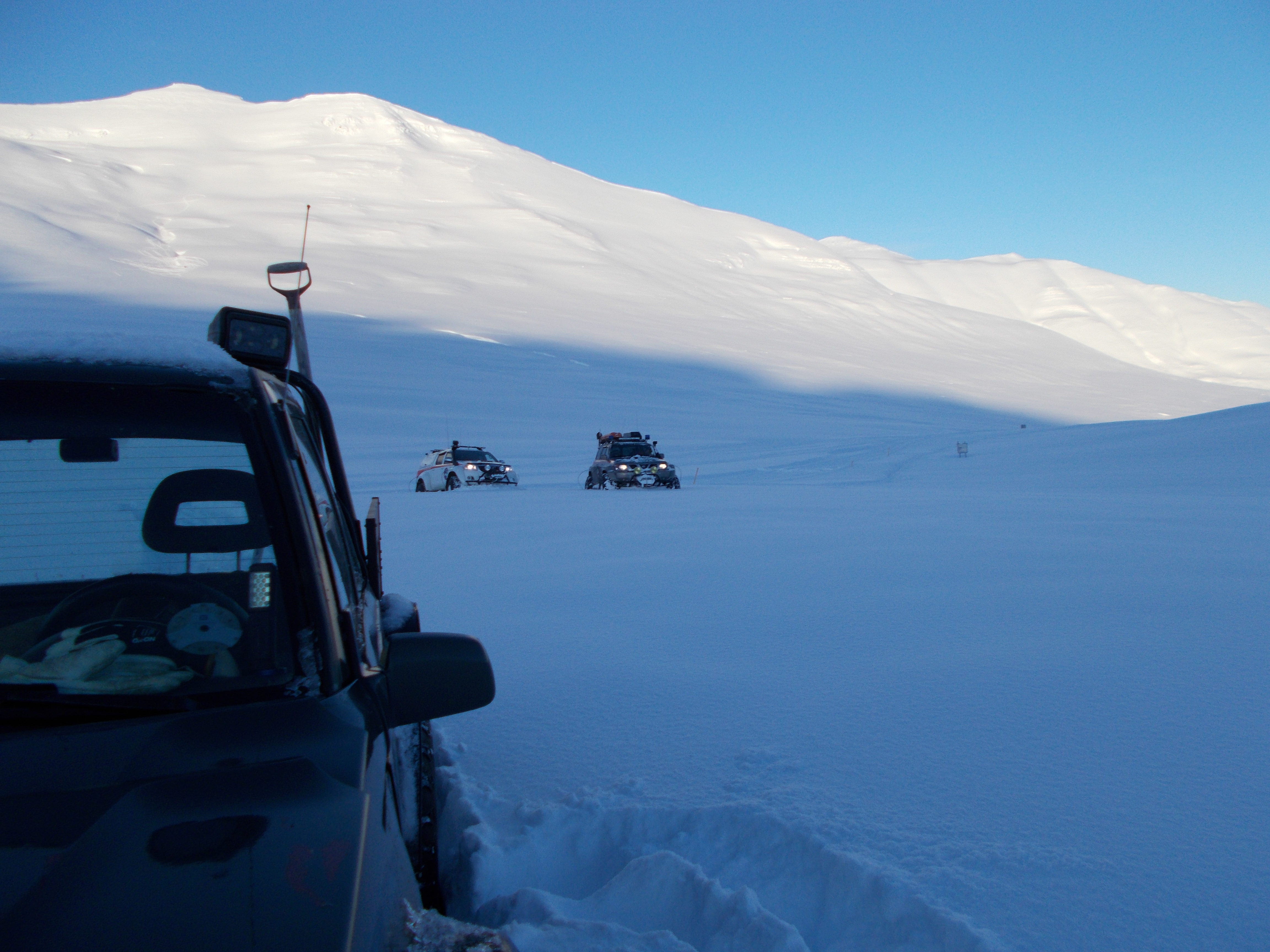

djúpt fyriir utan slóðina.JPG (7.01 MiB) Viewed 13409 times

Jamm menn hafa ekki vilja trúa drifgetunni á Bellu á 36" dekkunum sem er orðin slétt og lítið munstur.Sem er svo sem allt í lagi fór með tveimur öflugum bílum nýlegum Hilux sjálfskiptum með úrhleypibúnaði og læsingum og allan pakkan góður bílstjóri sem þekkir bílinn og Patrol 4,2 með skriðgír og öllum pakkanum á 44" Pitt Bull og enn betri ökumaður.Efst á Lágheiðinni var mjög þungt færi og djúpt niður á annan snjó sem var þurr salt snjór sem sagt tveggja laga snór sem tróðst lítið og 10 stiga frost,Steig út úr Bellu og fór strax á kúlurnat og gat ekki pissað því ég týndi lillanum í mjöllinni.Jamm hún átti mikið léttar með að aka um meðan hinir voru að hjakka neð snjó upp á ljós og stuðara.Hefði ég verið á 44" hefði ég getað ekið nokkuð jafnt.Bara svona til að segja fréttir að norðan og að það er hægt að láta sukku drífa álika eða meira en stóru bílana þó að það sé púður.Hefði ég verið á beltunum hefði ég ekið um á allt á 10 km til 20 km hraða án erfið leika

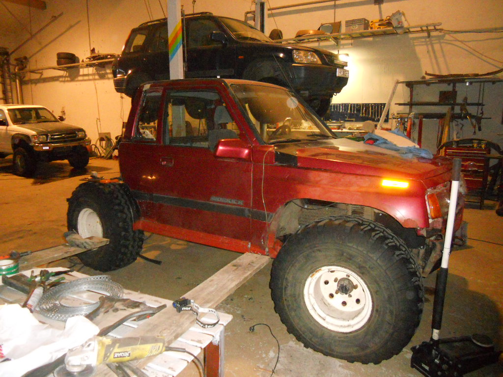

Jamm er á þriðja vetri og ekkert bilað nema orginal 1996 kúplingsbarkinn.Kominn smá snjór og fer Bella á 44 á morgun.Jamm þetta var bíll sem var á leiðinni á haugana og fékk ég hann á 20.000.og bjargaði honum
Jamm verið að smíða húsið á með 44" undir

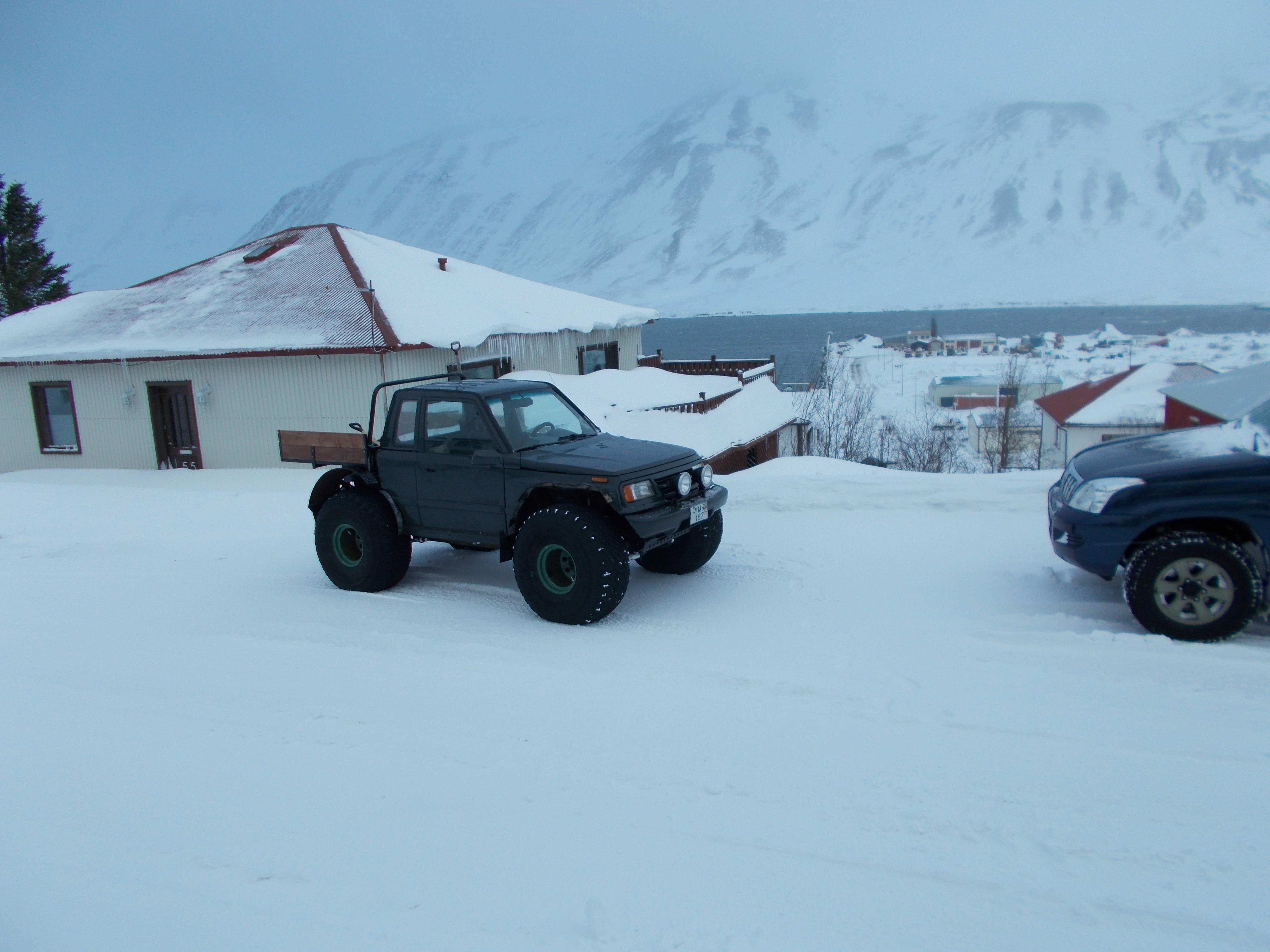

Jamm loksins kominn einhver snjór svo ég setti Bellu á 44" dekkinn í hádeginu er með 3 pund í þeim í akstri og fer niður í eitt ef snjór er mjög mjúkur annars keyrir hún jafnt á vegi nýmokuðum og í sjónum utanvega á 3 pundum.Mjög gott að stíga inn í hana ekkert príla bara eina og að setjast inn í 33" Sukku sem er upphækkuð
