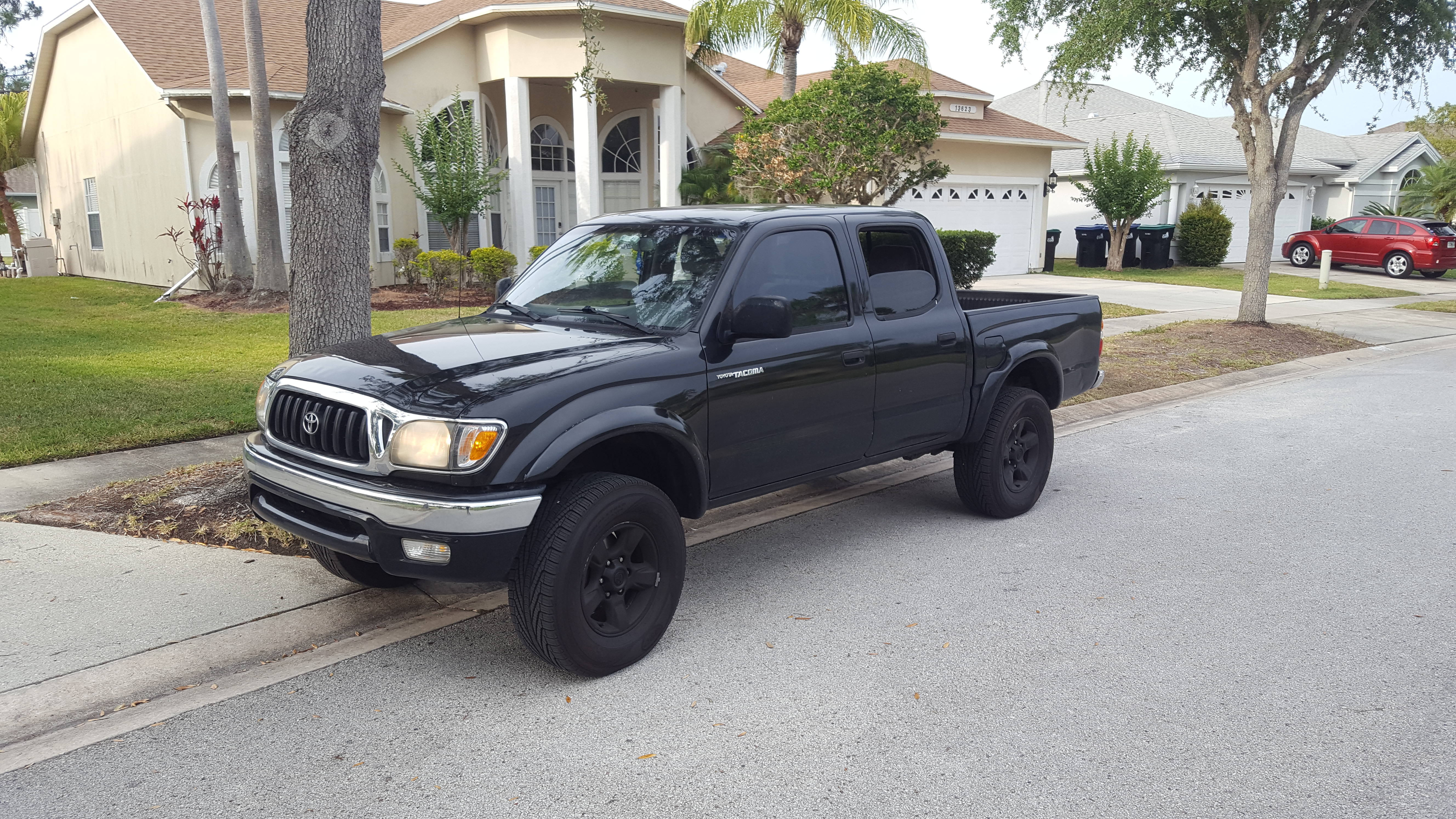

Þetta er semsagt 2001 árgerð af Tacoma, 3.4 V6 glussahrærubíll, enda var þessi 4ra dyra útgáfa af fyrstu kynslóð Tacoma aldrei framleidd öðruvísi.
Þessi 4ra dyra útgáfa var bara framleidd 2001 og 2002, svo var Tacoma færð á annað platform 2003 með tilheyrandi þyngdaraukningu og breytingum á grind+vélbúnaði sem ég kærði mig ekkert sérstaklega um. Ég nenni ekki að nota XTra Cab lengur, vaxinn uppúr því, þannig að nákvæmlega þessi útfærsla var það sem ég var að leita að, og fann fyrir rest sæmilega farinn bíl á þokkalegu verði. Hann er ekinn eitthvað rúmlega 200.000 mílur, en mjög heillegur þrátt fyrir það. Eina sem ég náði ekki að þrífa eða laga hingað til eru framsætin, það var einhver svo svakaleg stækja úr þeim sem ég bara náði ekki að flæma úr. Tók Guðna Sveins á þetta...allt innanúr húsinu, teppi sæti og alles, háðrýstidælan á draslið og látið þorna. Reykingalyktin fór alveg(sem er magnað, ég er mjög næmur á þannig fnyk), en þessi súra stækja úr sætunum fór bara ekki.

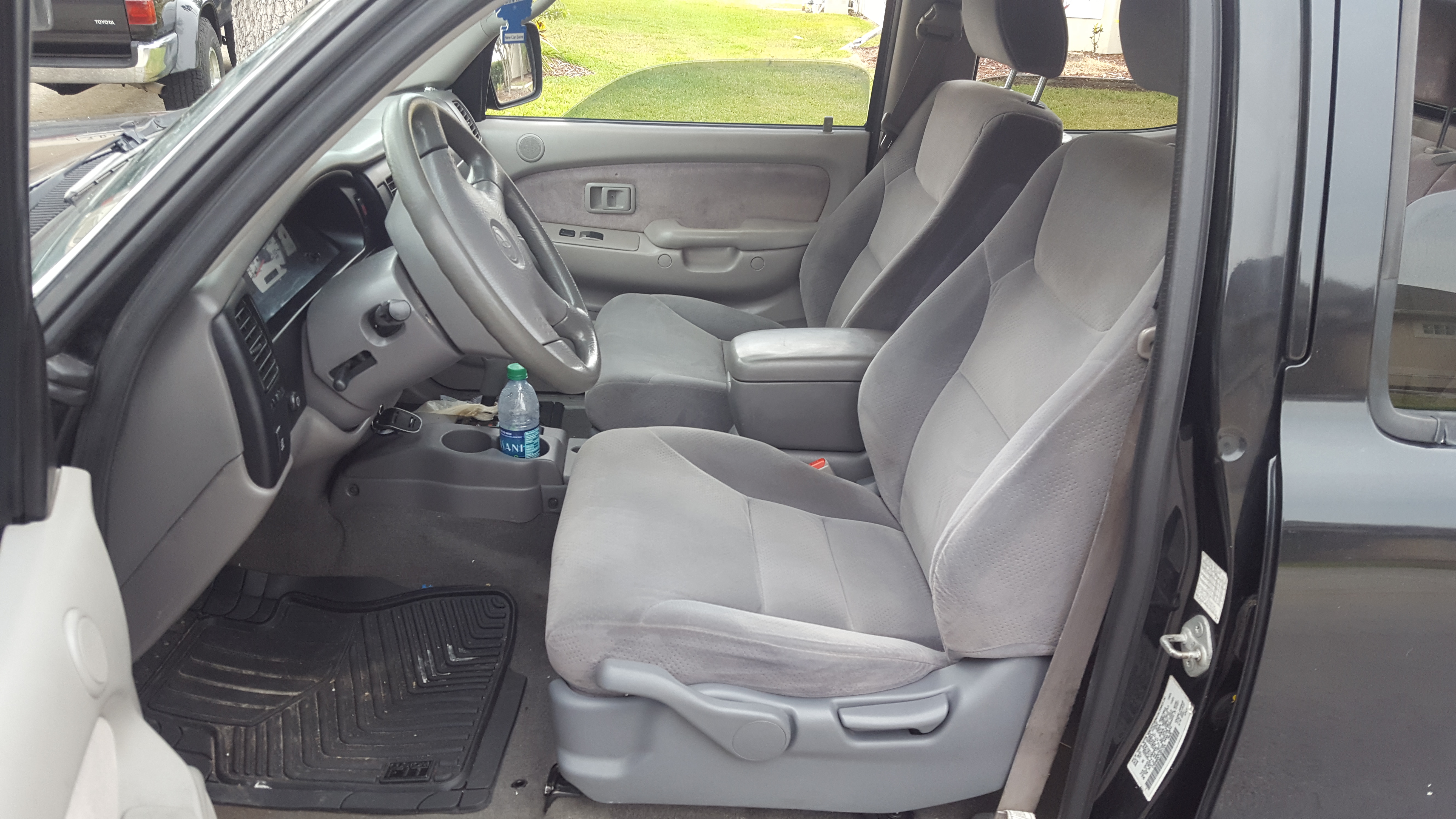

Endaði á að henda þeim og mixa stóla úr Honda Odyssey 2006 í staðinn. Sé ekki eftir því, mikið betri sæti og maður situr hærra og betri stuðningur. Enginn afgangur af plássi fyrir stólana svosem, en það gerir ekkert til.
Þarna eru stólarnir komnir í:

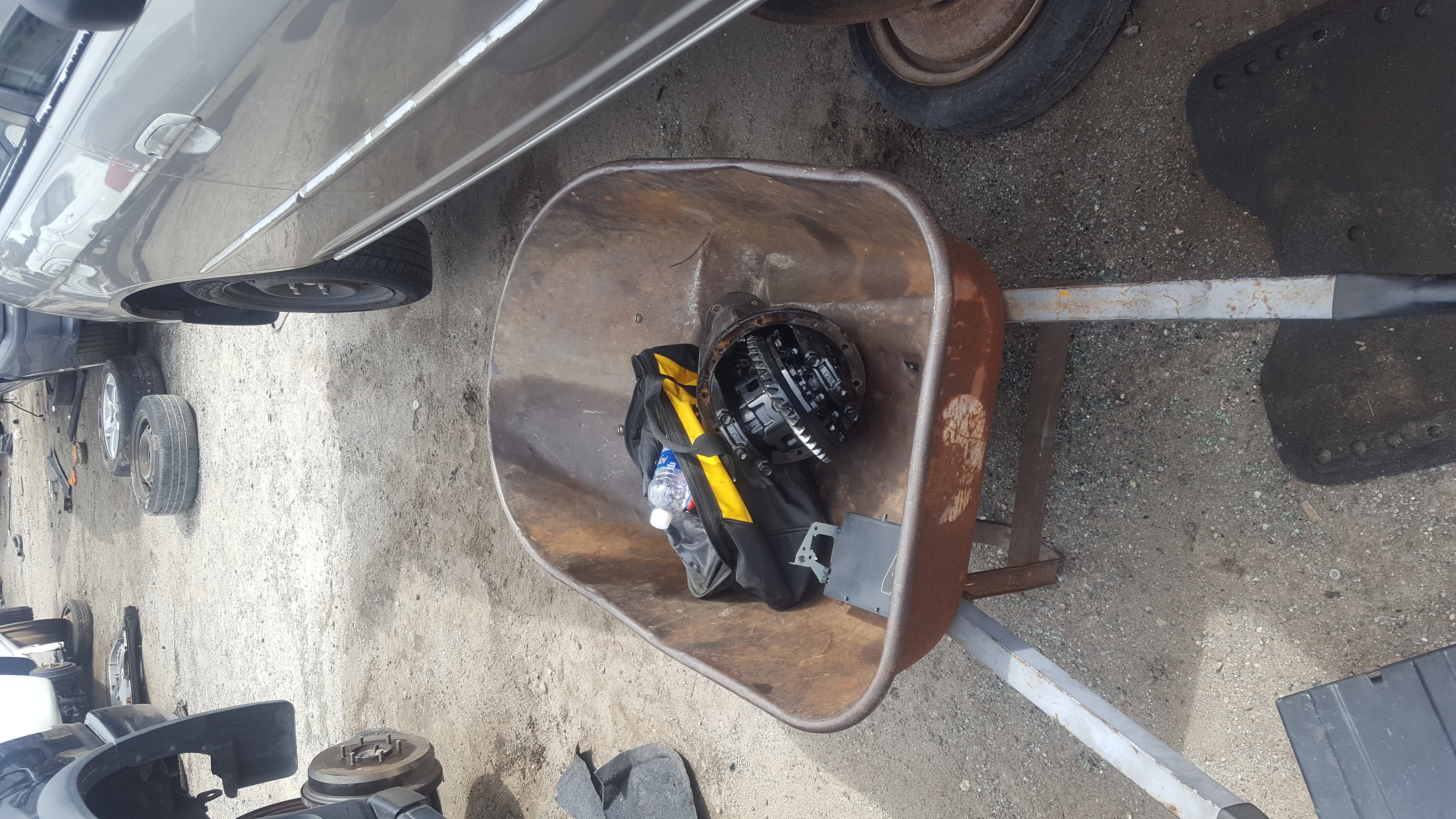

Annars skrapp ég í skoðunarferð á partasöluna í morgun, fann þetta fína drif með 1:4.10 sem ég nældi mér í.

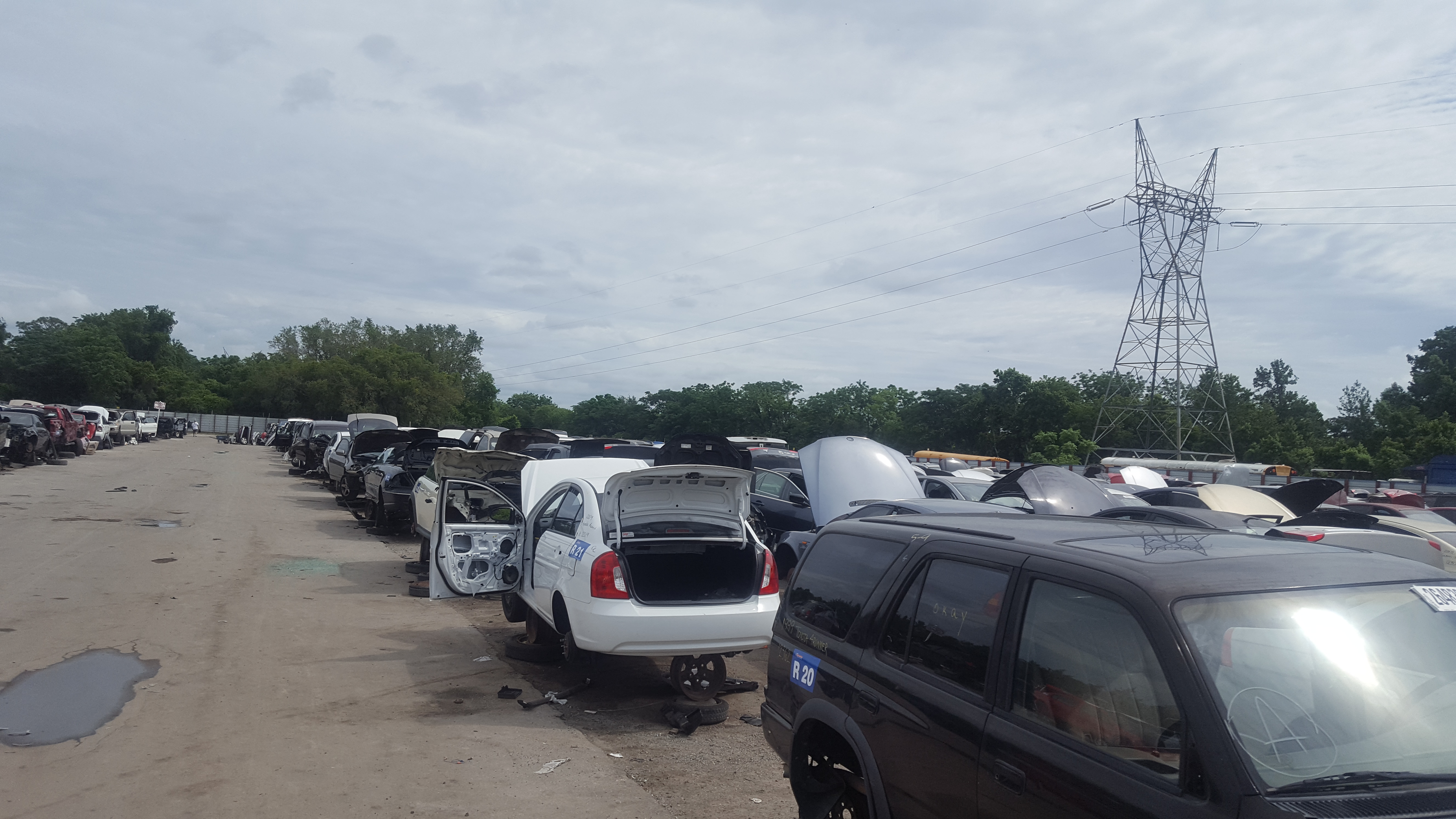

Svona lítur LKQ partasala út:
Mér taldist einhvern tímann til að það væru um 800 bílar í einu á þessu svæði, annars eru þetta mest einhverjar rassmottur(fólksbílar).
Svolítið af Suburban, Expedition og einvherju þannig líka sem ég er ekkert inni í.

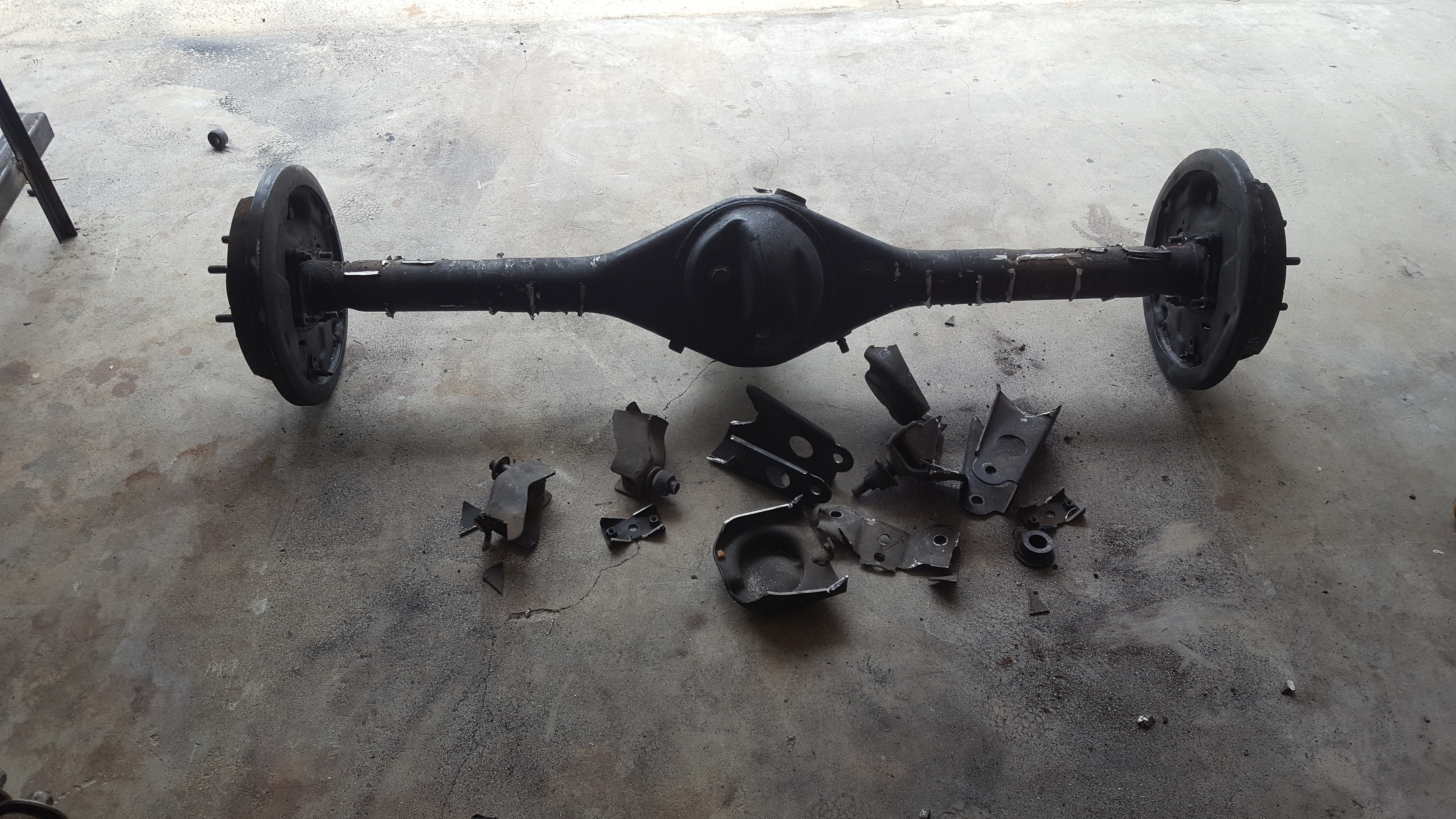

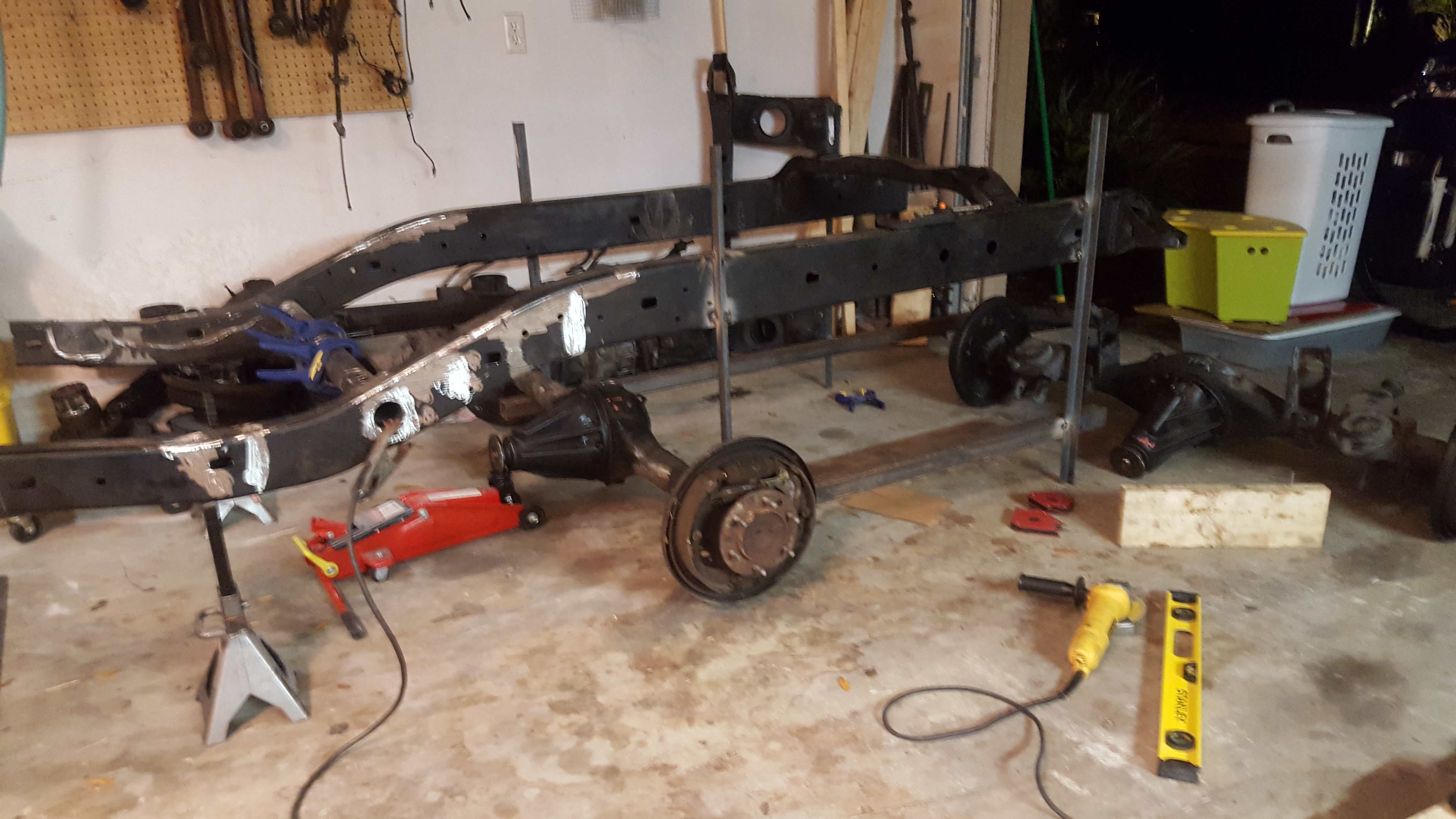

Tvær afturhásingar og 4Runner/Cruiser grind á hvolfi. Ég sé ekki betur en þetta stefni í ógurlegt 6x6 tryllitæki.
Re: Skúr Dund í öðru landi
Kiddi er alveg meðetta...afturhlutinn á Tacoma grindinni er ekki efnismikill og alltof stuttur. Með því að skeyta saman í boganum á ákveðinn hátt næ ég vonandi að halda nokkurnveginn jöfnu þversniði afturúr.

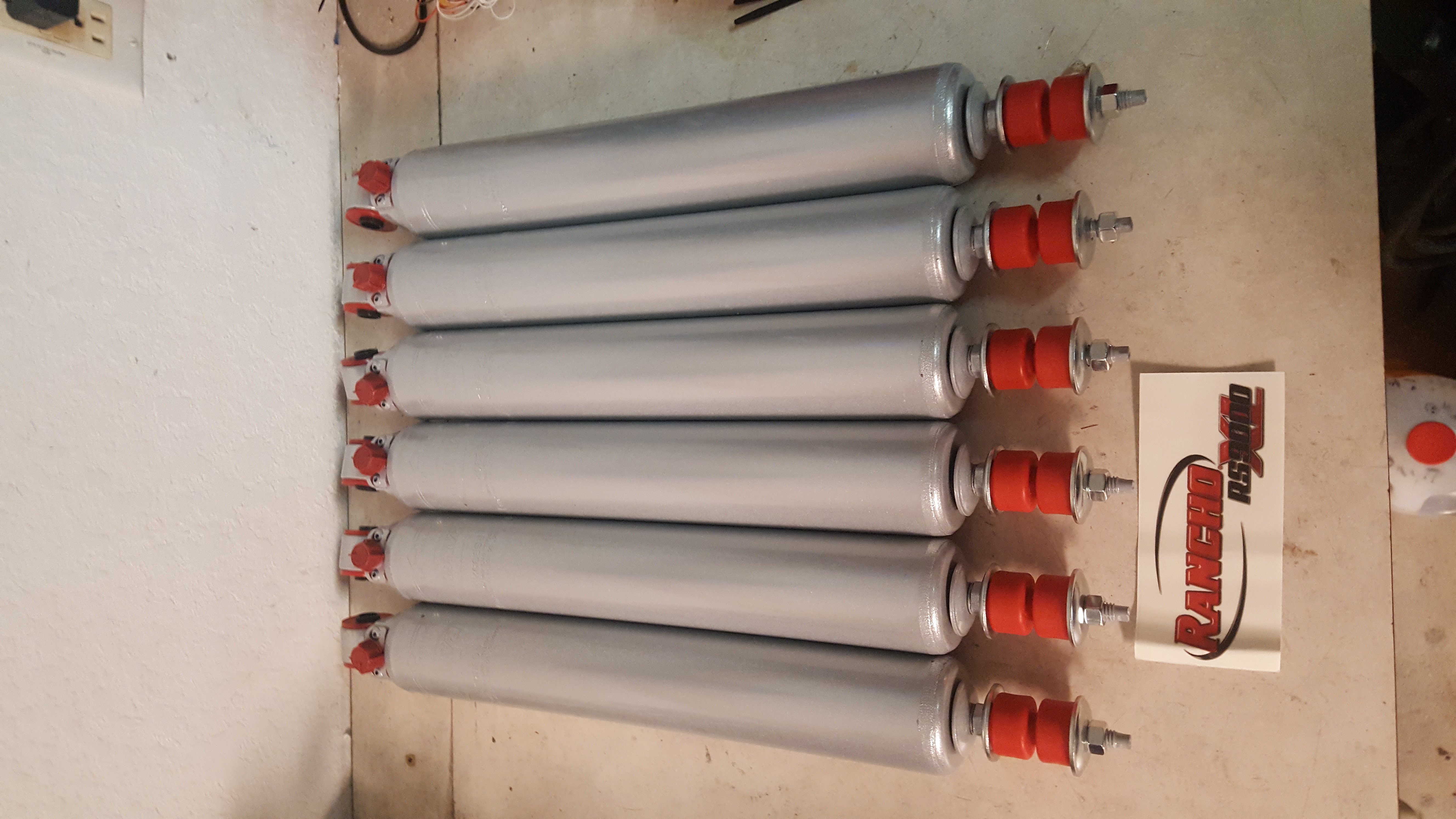

6 stykki RS9000XL demparar

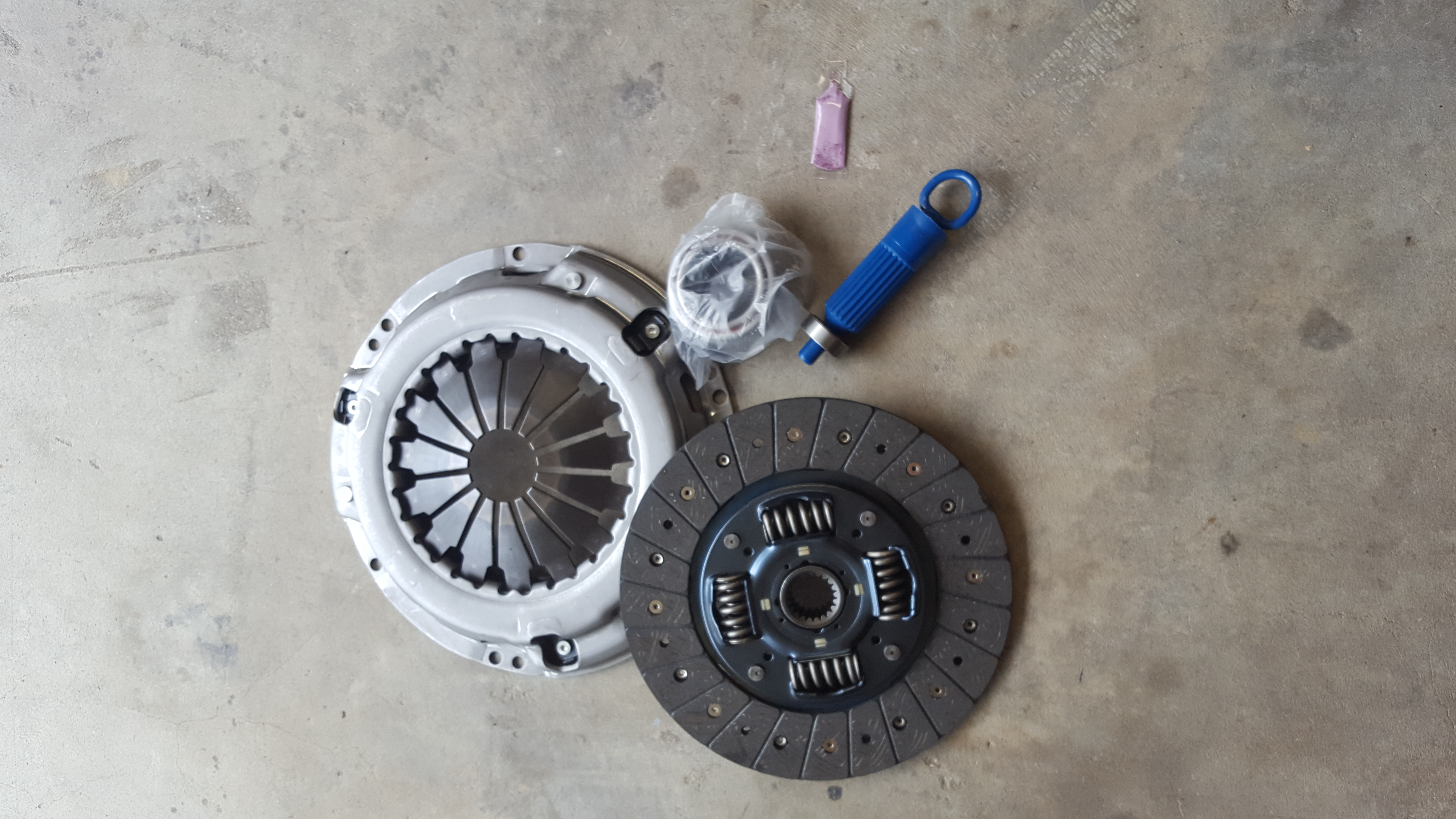

svinghjól, pressa, diskur og legur

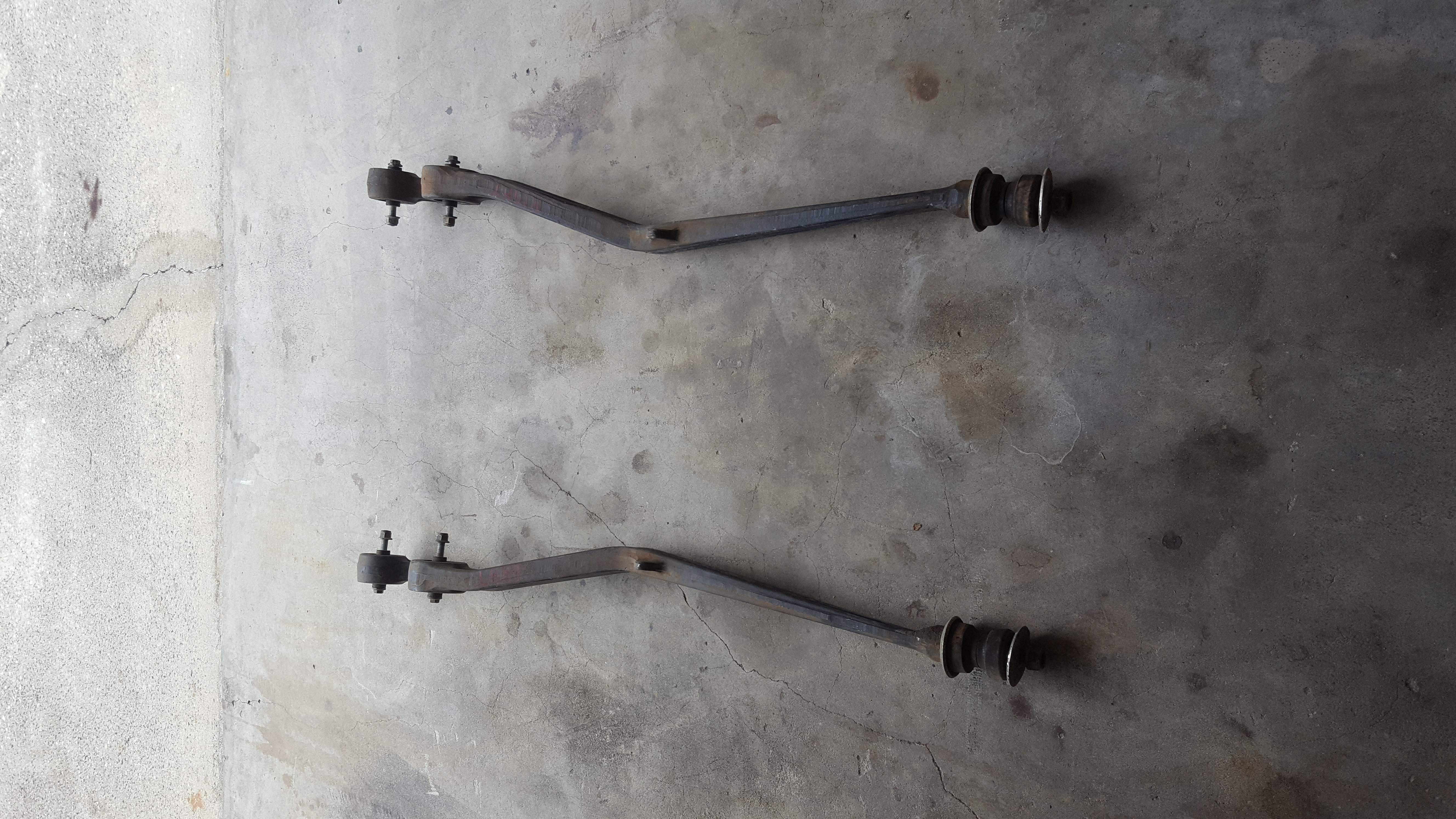

Framstífur úr P38 Range Rover

Það er vægast sagt gestaþraut að hanna afturfjöðrun fyrir 2 hásingar á sameiginlegum veltipúða(eins og guli willysinn hans Gauja á Selfossi) þannig að hjöruliðskrossar séu nokkurn veginn réttir megnið af tímanum. Alveg hægt, en hellings pælingar að ná því sæmilegu.

Hver eru málin á stífuvasa gatinu fyrir framstífur í Range Rover P38?
Náði mér í þessar fínu kræklustífur, langar og góðar. Kostur við þessar er að þær eru beygðar til að leyfa það að leggja vel á. Hentar vel með stærri dekkjum. Þær eru líka vel langar, um 100cm frá miðju fóðringa í miðja hásingu.

Skóf utan af einni hásingu:

Allavega, ef einhver veit eða getur fundið akkúrat málin á þesari tölu fyrir stífuvasana þá væri það frábært.

Kúpling
RS9000XL demparar.
