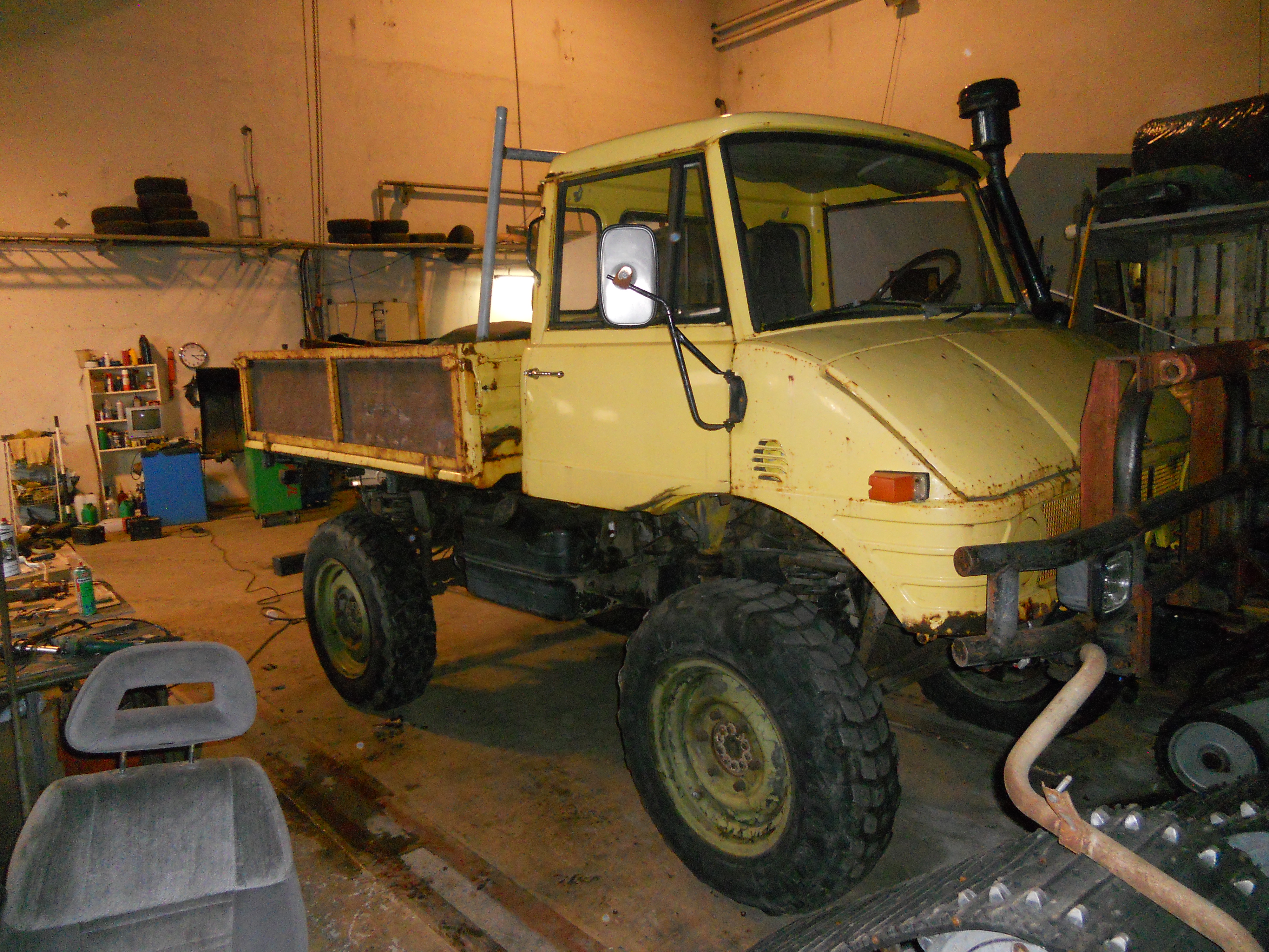

Jamm sælir félagar fyrir skömmu eignaðist ég M_ Unimog 70 módel stuttan.Ætla ekki í breitingar en langar til að setja hann á aðeins stærri og breiðari dekk. Vita menn hér hvað er í boði hafa menn notað dekk undan mykjudreifurum.Er að leita eftir mjúkum dekkum og einhverju sem hægt væri að lina í.Væri gaman að heyra frá ykkur um þetta.Fann mynd af einum á breiðum dekkum og ég held að þetta sé undan dreifara

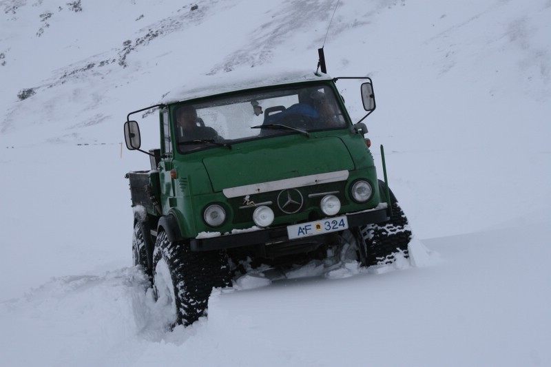

- Eitthvað þessu líkt þetta er á breikkuðum Unimog felgum og límt á og hefur haldist

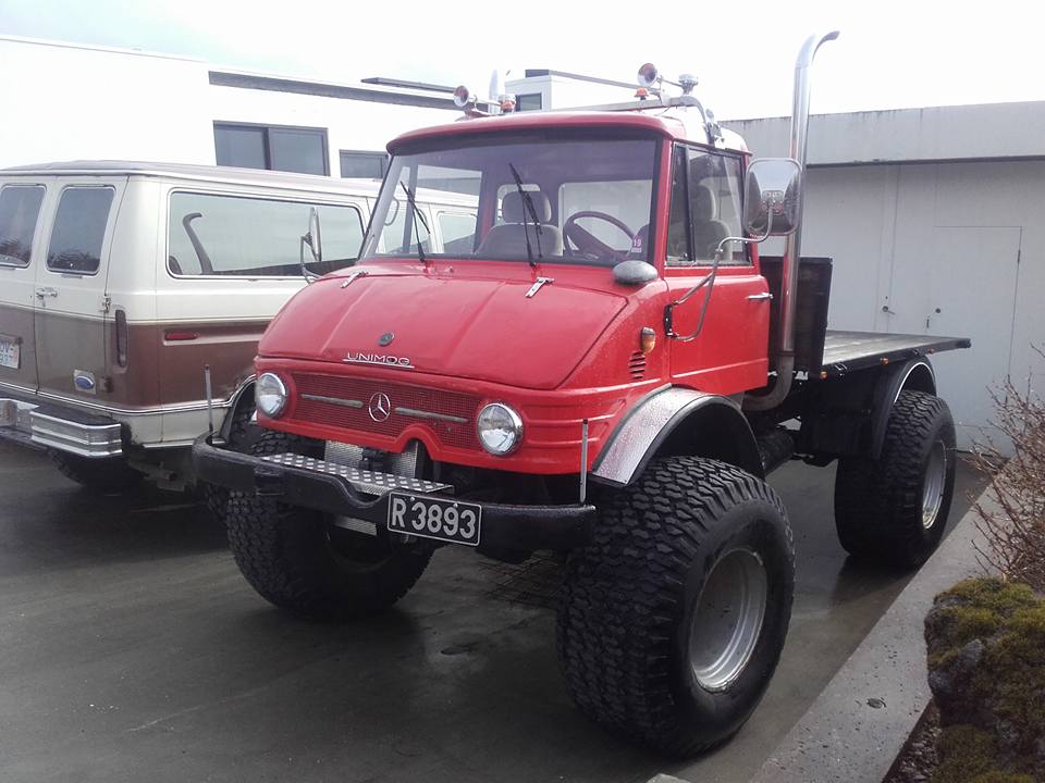

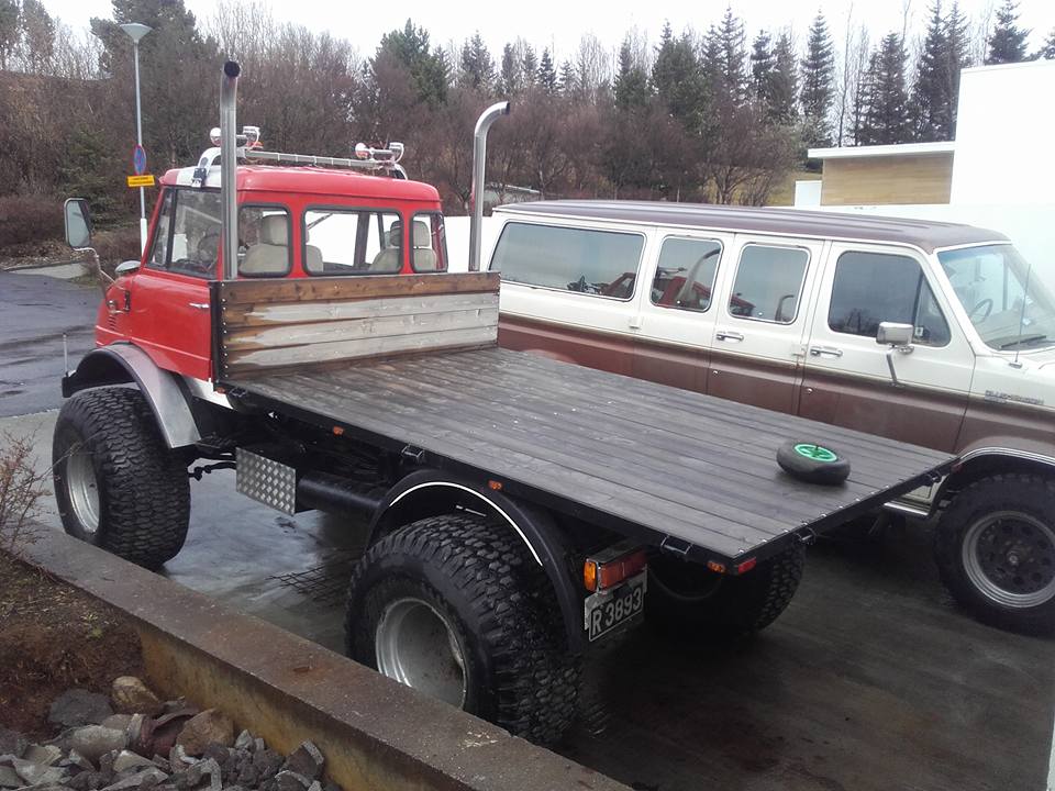

Jamm akkúrat svona dekk undan mykjudreifara að ég held fyrir 20" felgur sem búið er að breikka í 20".Þessi bíll er mjög flottur finnst mér

Dekkin undir þessum tveimur Unimogum líta annars ekkert út eins og nein skítadreifaradekk. 20" felgur eru heldur ekki neitt sérlega algeng stærð í landbúnaðartækjum. Þessi dekk sem ég fann með gúggli eru líka örugglega stífari en þau sem þú hefur myndir af, en þau eru einmitt ansi álitleg með fínu mynstri og fara ofboðslega vel undir Unimog að sjá.
