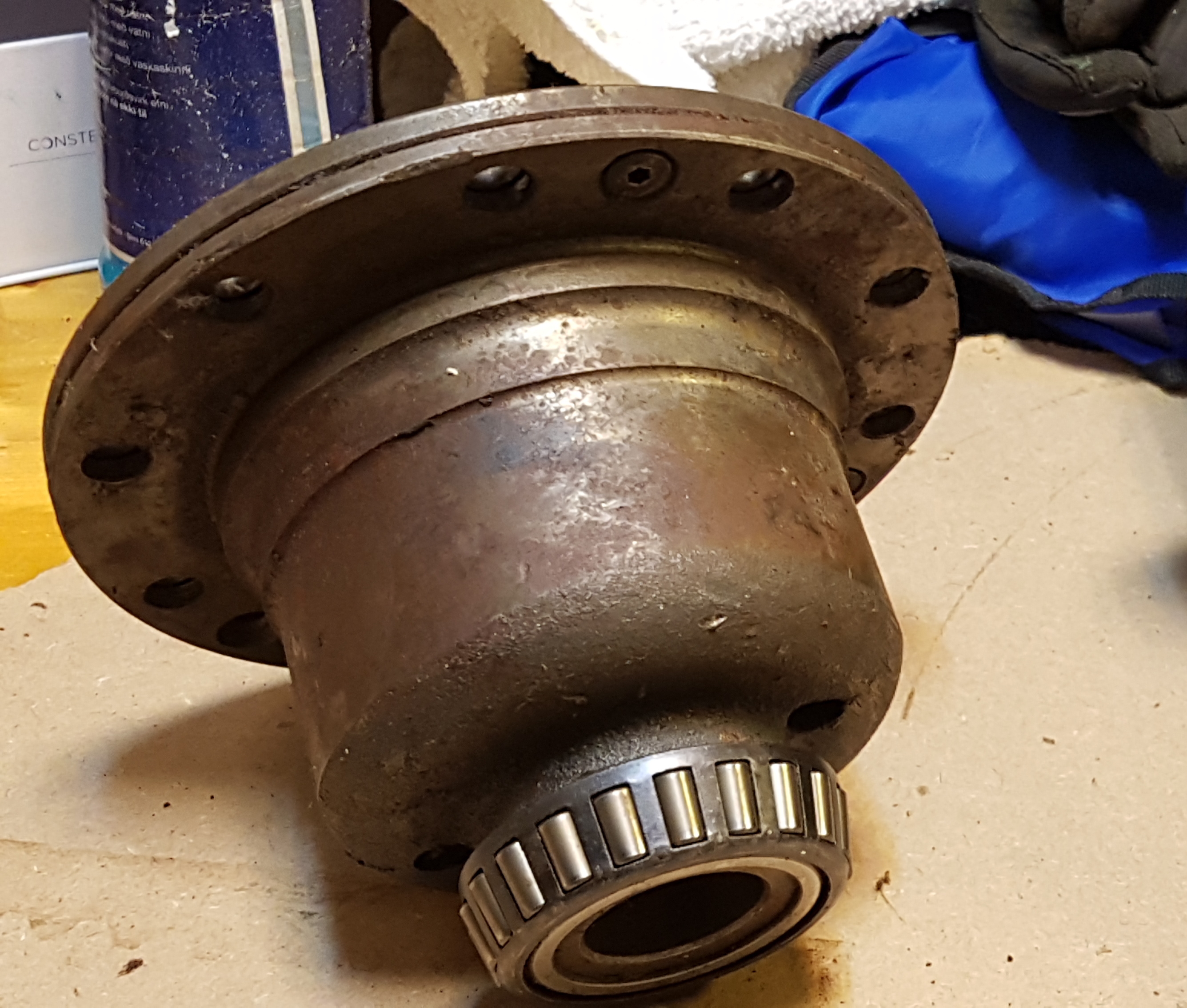

Daginn. Mér áskotnaðist þessi tregðulæsing sem ég gæti sett í 8 tommu Toyotu afturdrif (gamall hilux.) Ég veit ekkert um svona læsingar..... Er þetta eftirsóknarvert? (bíllinn er 35" og kannski 38" í framtíðinni) OG: Er hægt að taka svona í sundur og tryggja að þetta sé í lagi, veit ekkert um ástandið eða hvaða tegund þetta er.

helgierl wrote:Daginn. Mér áskotnaðist þessi tregðulæsing sem ég gæti sett í 8 tommu Toyotu afturdrif (gamall hilux.) Ég veit ekkert um svona læsingar..... Er þetta eftirsóknarvert? (bíllinn er 35" og kannski 38" í framtíðinni) OG: Er hægt að taka svona í sundur og tryggja að þetta sé í lagi, veit ekkert um ástandið eða hvaða tegund þetta er.
Það er greinilegt að sexkantboltarnir á flansinum sem kamburinn boltast á halda þessu saman. Opnaðu þetta bara og farðu varlega, taktu svo myndir innan úr þessu og birtu hér á spjallinu, þá geta örugglega einhverjir sagt hvernig læsing þetta er. Ef þetta er diskalæsing er líklega möguleiki á að endurnýja diskana ef þeir eru uppétnir, allavega ef þetta er frá einhverjum framleiðanda sem er enn starfandi.
EDIT
Þetta er reyndar grundamlega líkt þessari torsen læsingu hérna;
https://www.ebay.com/itm/TOYOTA-Land-Cruiser-Hilux-4Runner-REAR-8-50mm-LSD-Limited-slip-differential/112190338475?hash=item1a1f10b5ab:g:AQUAAOSwA3dYIIGk&vxp=mtr
Taktu endilega fleiri myndir frá öllum hliðum og settu hér á spjallið ÁÐUR en þú tekur það í sundur. Það gæti verið leiðinlegt að setja það saman.

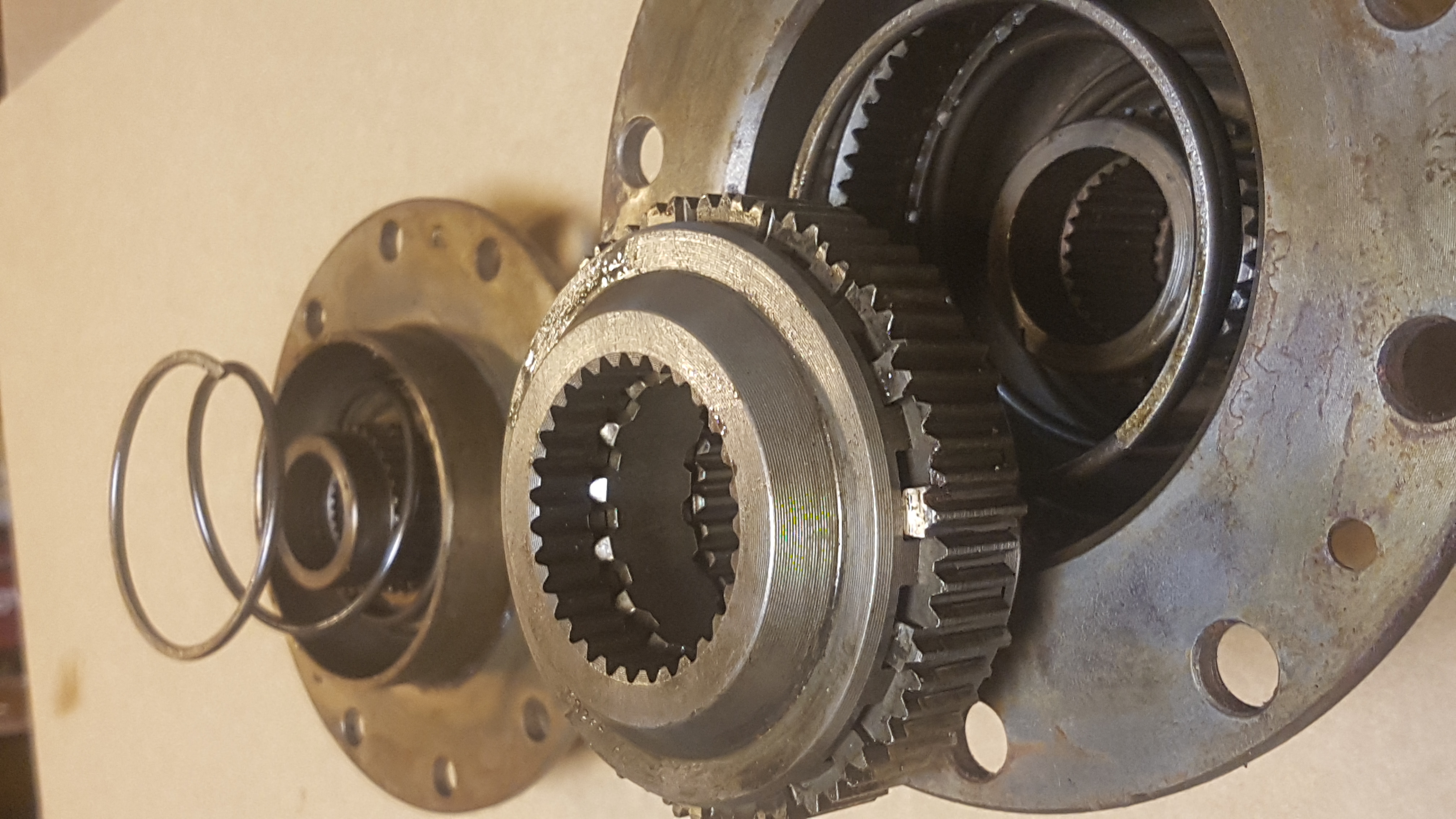

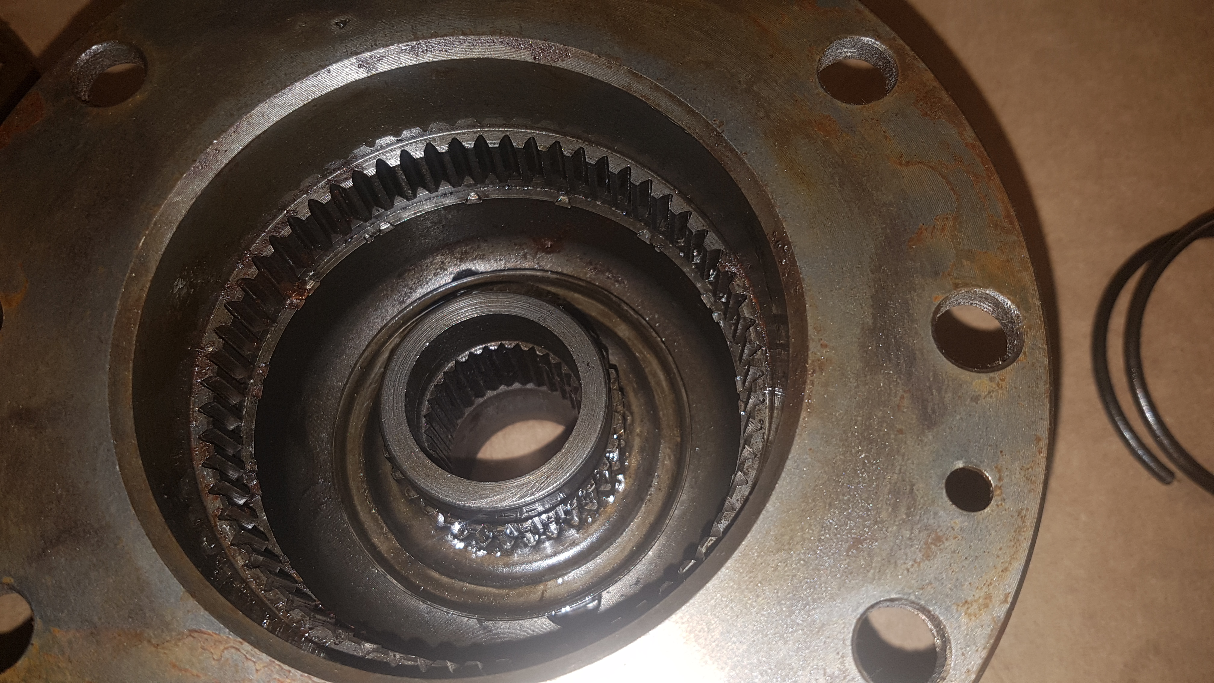

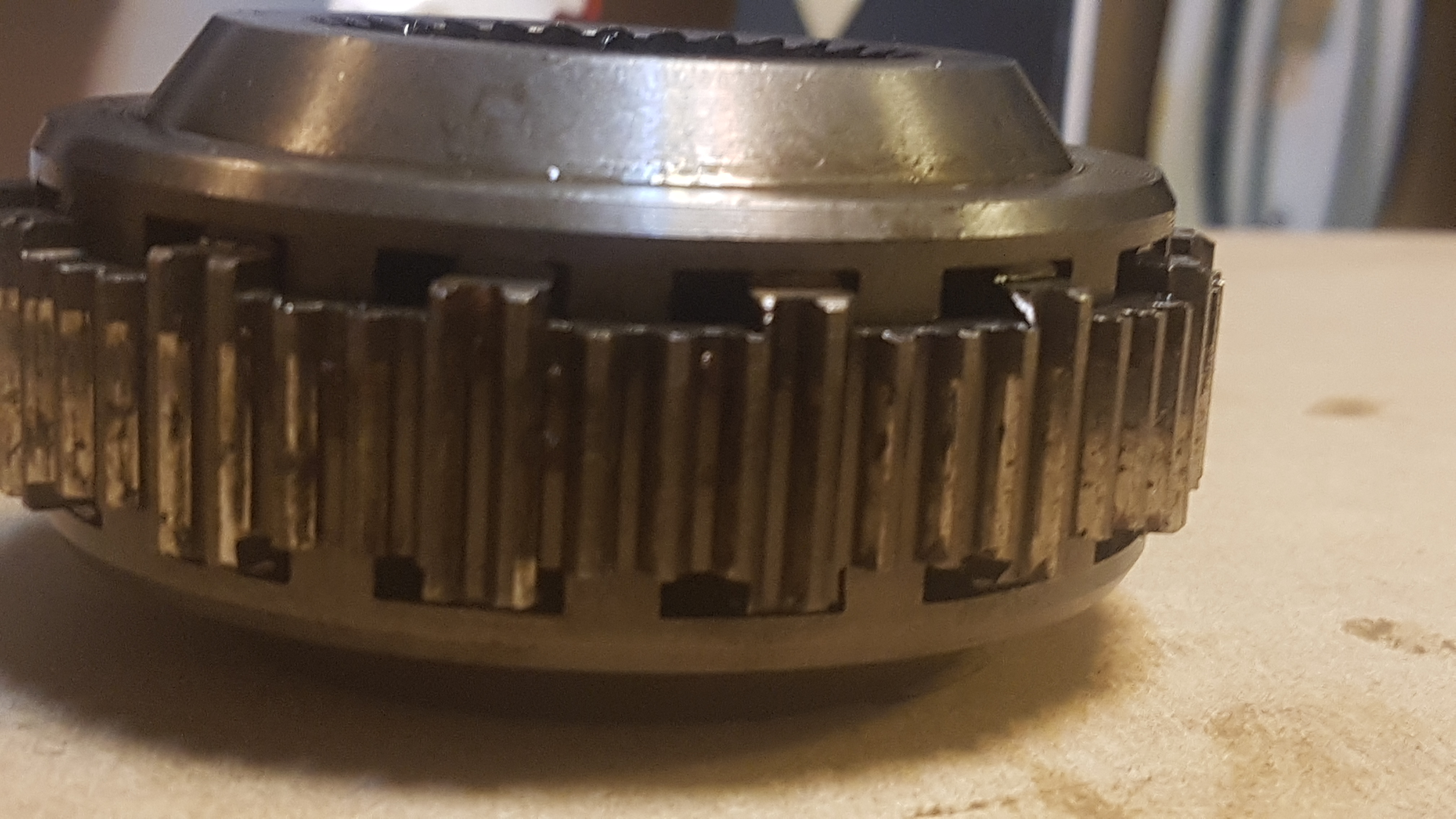

Vogun vinnur vogun tapar.... lét vaða með sexkantinn, opnaðist með hæfilegum látum, greinilega einhver spenna á þessum gormum..... Frábært væri ef einhver kann að nefna fyrirbærið !

Þetta er "No Spin" læsing.
Hún er vel nothæf.

Jamm ef þetta væri diskalás þá væru diskar inn í henni og í sumum bílum er hún kölluð Powerlock og þarf sú læsing sér olíu LSD. Hægt að stífa hana með því að fjölga diskum.En Nospin þarf bara 80/90 gírolíu og er frekar leiðinleg læsing á það til að skjóta af sér spennu með miklum látum en hún er 100% lás og virkar.Thorsen er öðruvísi að innan fleiri hjól og önnur virkni

Það virðist eitthvað hafa gengið á í þessari læsingu miðað við hvernig tennurnar eru í henni. En það þarf ekki að vera svo slæmt. Einhver sagði við mig að hæfilega slitin og jöskuð no-spin væri fín í jeppa.

Já svei mér þá ef þetta er ekki No-spin útgáfa. Man samt ekki eftir að hafa séð þær rílaðar inn í keisinguna - voru alltaf með þessum dæmigerða mismunadrifskrossi sem gekk í gegnum húsið eins og mismunadrifsöxlarnir gera í venjulegu drifi. (sést í eaton videóinu hér að ofan). Kannski er þessi frá öðrum framleiðanda?
Hvað um það No-spin er að mínu mati stórkostlega vanmetinn búnaður í jeppa. Einkum jeppa sem eru ekki brúkaðir dags daglega og helst notaðir í leikaraskap og fjallaferðir - sterkt, einfalt, mjög endingargott og bara virkar. Helsti gallinn er náttúrulega sá að 100% sjálfvirk driflæsing getur verið varasöm í hálku. En allt er það afstætt.
