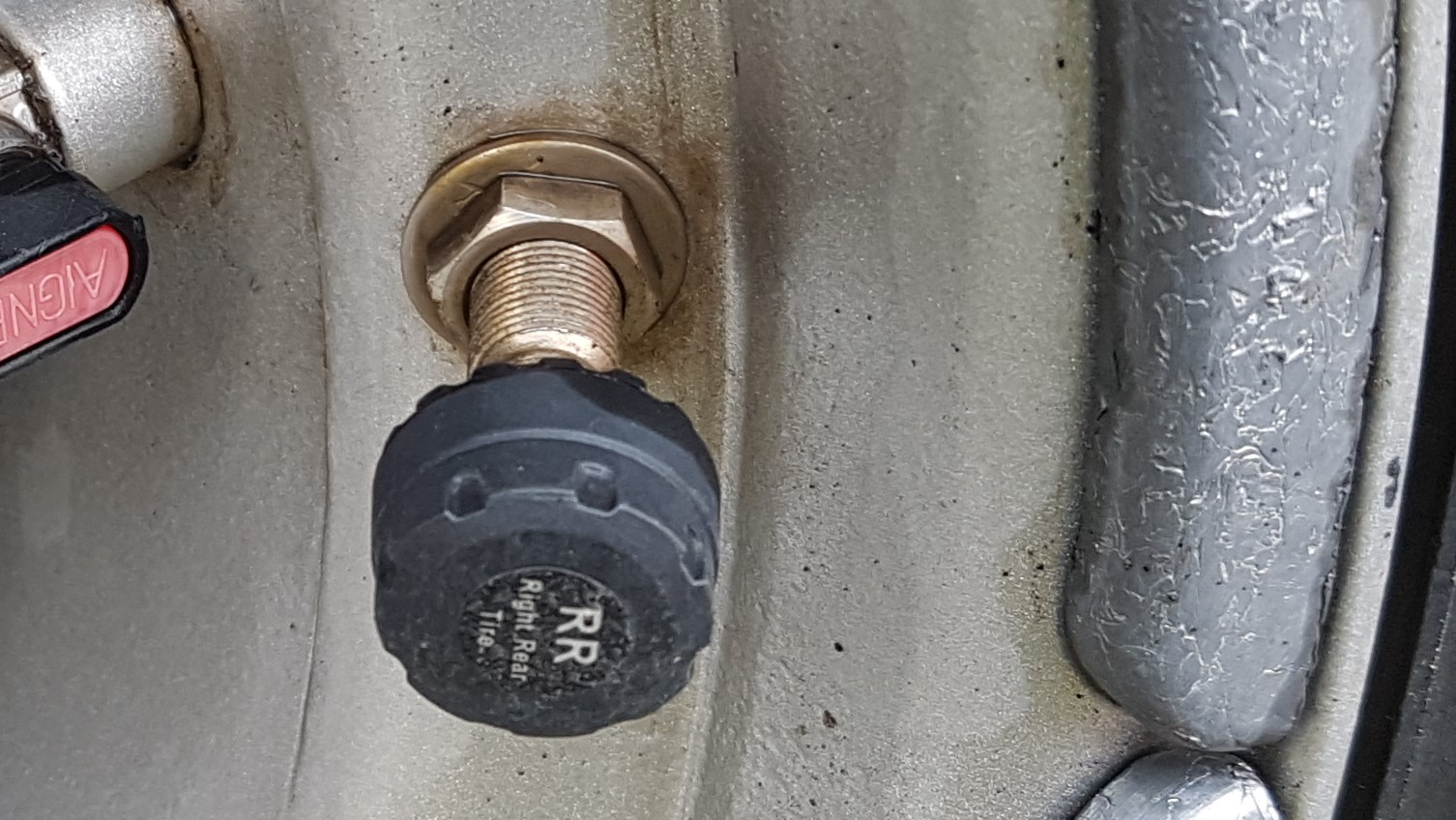

Það eru til otal gerðir af þessum þráðlausu dekkjaþrýsting monitorum flest allt frá kína og ekki víst að kerfin virki saman, allavega koma þau progrömmuð og tilbúin til notkunar úr kassanum
Ég hef í eitt skipti átt svona og þá var það til vandræða á tveimur hjólum þá lak hettan, hún ýtir á píluna í ventlinum til að lesa þrýstinginn þannig hettan er það eina sem þéttir, líkt og hjá okkur jeppamönnum sem fjarlægjum píluna til að auðvelda úrhleypingu, en þá verður hettan líka að vera alveg þétt en þessar eru það kannski ekki alltaf

Þú þarft að vita framleiðandann og líka þarf að panta fyrir rétt hjól, hetturnar eru programmaðar fyrir hvert hjól t.d. hægra framan.
Mælirinn í bílnum sínir líklega hjól no. 1. no. 2. no. 3. no. 4. ef þetta er græja sem ég held.
Mátt alveg sína mynd af mælirnum.

Já, ok. þetta er eitthvað hátæknidót..... Mér leist bara vel á að það væri gott að ná taki á þessu og myndu síður tínast í snjónum...
