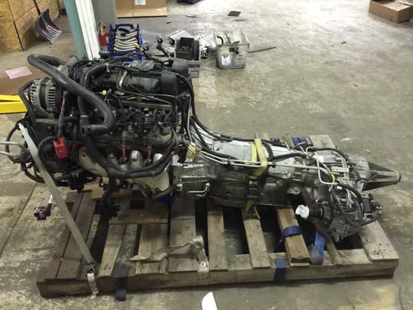

Lýst virkilega vel á þetta, kannski er betra að taka framm búnaðinn sem verður í bílnum, þetta er semsagt lc9/Ls vél um 340 hp við hana 6l80, d44 hásingar og 38" dekk, bíllinn verður um 1300-1400kg.

Guðdómlegt.Er að elska þessa samsetningu og bílinn er þetta í Fordinn á myndinni?

Robert wrote:Guðdómlegt.Er að elska þessa samsetningu og bílinn er þetta í Fordinn á myndinni?
Willys tvistur ;) fer í hann jabb.
