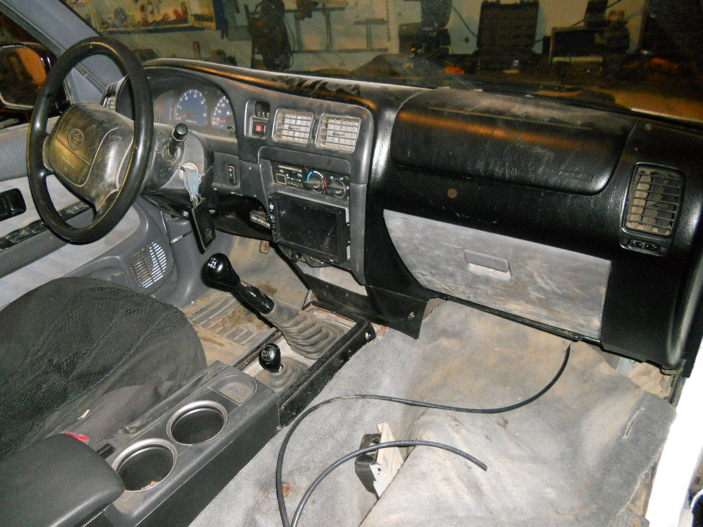

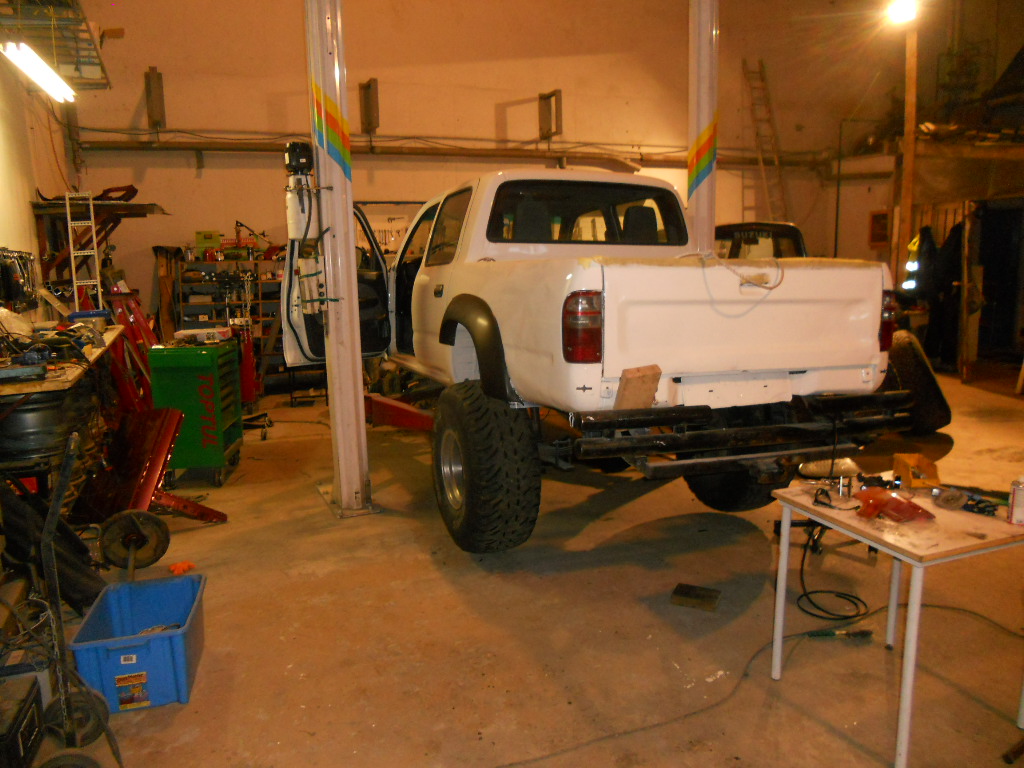

Jamm frændi sæll er að klára einn hilux 1999 fer með hann í skoðun á næsta þriðjudag og set hann á skrá. Svo verður Bella kláruð
- DSCN3777.JPG (259.11 KiB) Viewed 5594 times
- DSCN3772.JPG (283.56 KiB) Viewed 5594 times

Re: HJÁLP!! Truntugangur í TRITON 4.6.
Er þessi ný sprautaður? lítur svo vel út.

sukkaturbo wrote:Jamm frændi sæll er að klára einn hilux 1999 fer með hann í skoðun á næsta þriðjudag og set hann á skrá. Svo verður Bella kláruð
Skemmtilega skjótt mælaborðið á þessum Hilux.
