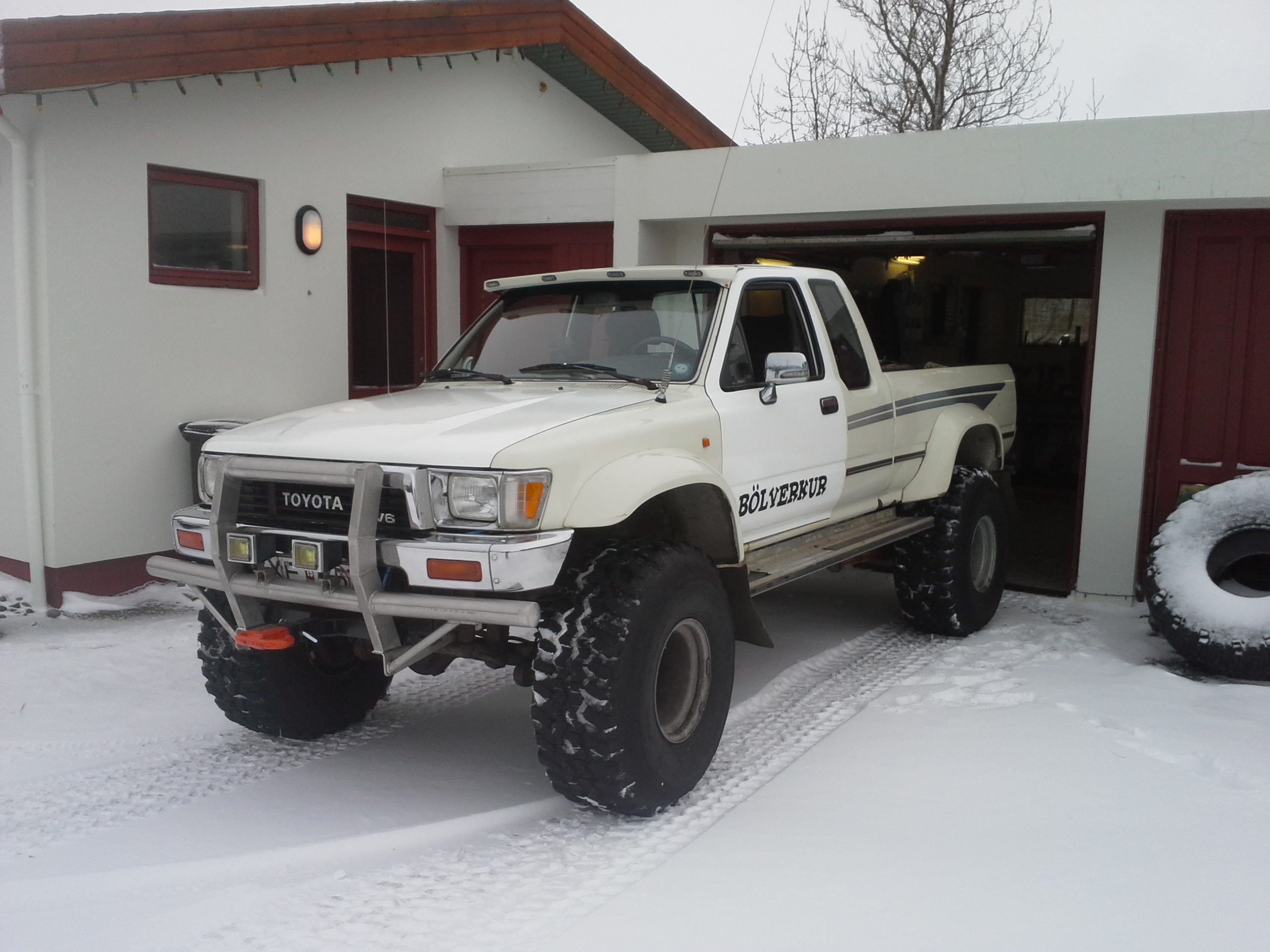

Startarinn
Innlegg: 1157
Skráður: 01.aug 2010, 12:02
Bíltegund: Nissan Patrol '98
Re: Tjakkskúffur fyrir 35" breyttann Hilux
Postfrá Startarinn » 21.jan 2017, 10:12
Ekki einfaldasta lausnin en ég smíðaði rörastuðara framan á minn, með sætum fyrir tjakkinn
