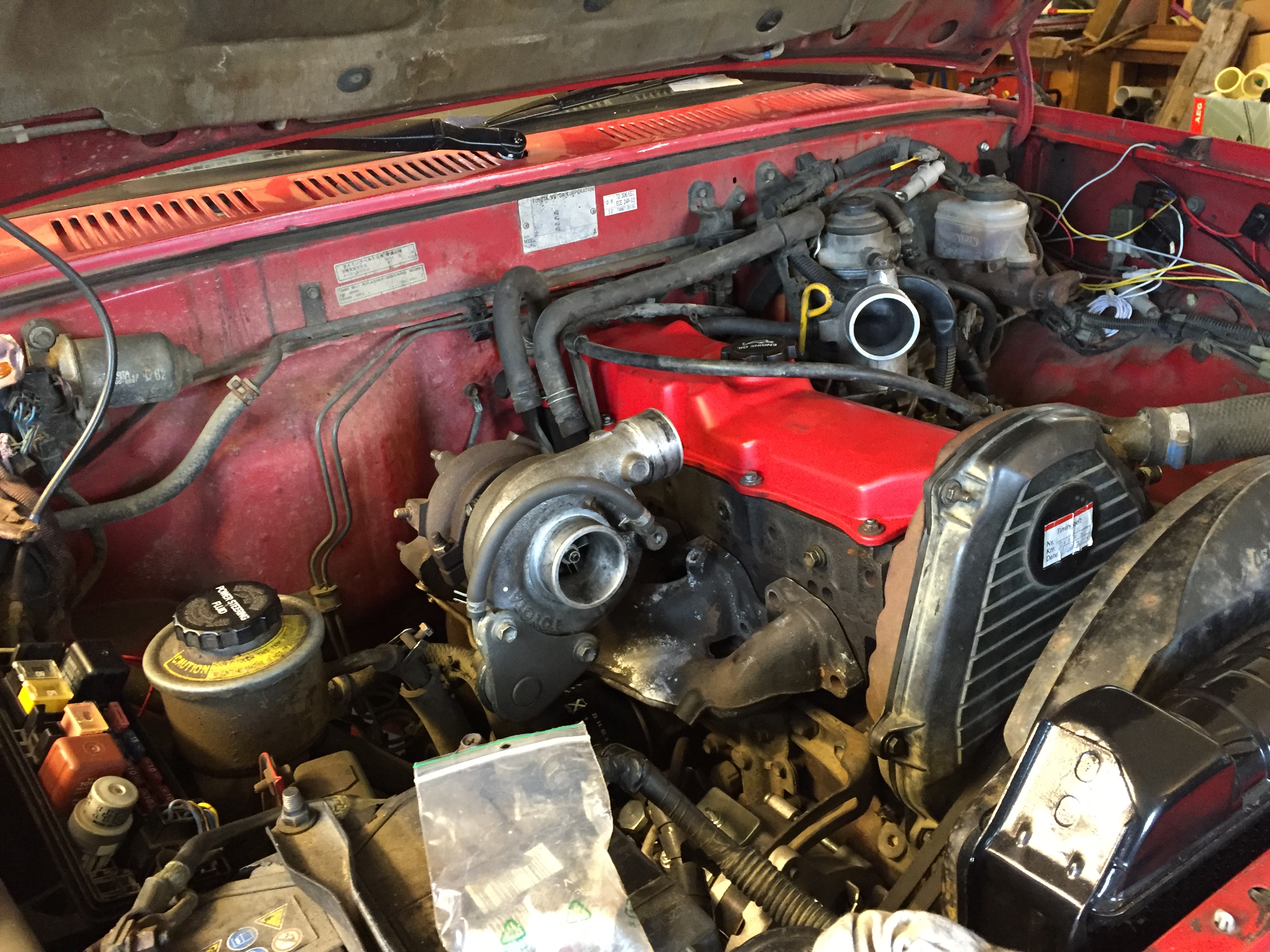

Er nýlega búinn að setja turbínu við 1990 hilux 2.4 diesel.
Og langar nú að setja við hann intercooler.
Úr hvernig bílum eru menn að fá coolera sem auðvellt er að koma fyrir framann vatnskassann í hilux?

- IMG_1857.JPG (1.75 MiB) Viewed 3461 time
