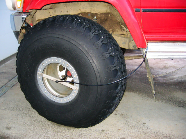

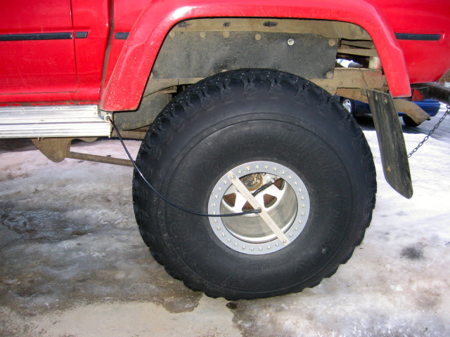

Jæja meiri vangaveltur, hvað mælir á móti því að setja slönguna frá hjóli og í gangbretti? Finn ekki mikið af svoleiðis á google, en flestir eru með þetta upp í brettakant. Hver er ykkar skoðun á þessu skiptir þetta einhverju máli?
Það er einn hi-lux með þetta svona og svo fann ég mynd af 70 cruser með þetta svona líka.
Svo eru nokkri með þetta í gangbrettið bara að aftan, og svo framvegis?
Svona einn sem er mikið að spá!!
Kv Bjarki
Kv Bjarki

Mér finnst það einhvernvegin rökrétt að vera með slöngurnar að framan í brettakantinum vegna þess að það eru beygjur að framan.
Að aftan er það spurning hvað fer best með slöngurnar, ef slangan er í brettakantinum beygir maður slönguna, en ef hún er í stigbrettinu þá snýr maður upp á hana.
Ef slangan er í brettakantinum þá er hún að jagast til hliðanna í báðum tengjunum, uppi við kantinn og niðri við felgu.
Ef hún er í stigbrettinu þá er bara snúið upp á hana í tenginu við stigbrettið, en snúningurinn við felguna er tekinn upp af snúningshnénu.
Þetta eru mínar 11,33kr. Tek það fram að ég hef ekki átt jeppa með úrhleypibúnaði.

Veit um nokra sem eru með þetta svona að aftan eins og á myndum.
Einn félagi minn varar menn við að hafa þetta þarna slangan er altaf að afsnúa sér og fer þá að kuðlast niður og svo talar hannum að þetta sé aðtaf fult af snjó og srullu þarna í horninu hjá stigbrettinu.
Eg hef sett þetta í kantin og ekkert vandamál.

Þær eru hjá mér í miðjan brettakannt og kemur vel út, ég myndi ekki vilja hafa slöngurnar að framan í sílsa.

Ég gafst upp á að hafa þetta í stigbrettinu hjá mér. Slangan átti það til að snúast niður á við og var þá orðin í hættu.

Það er að mínu mati atriði að vera með amk 10mm, polyurethane slöngur. Minni slöngur eru ekki nógu stífar og flæða illa. Nylon er drasl og polyethylene tollir illa í tengjum.
Annað atriði er hvernig tengið kemur út í felgumiðjunni, mér fannst best að vera með beint eða 45° tengi, ekki 90° hné eins og margir nota. Ástæðan er að það er best að slangan hafi "náttúrulega sveigju" framhjá belgnum á dekkinu. Með þessu má líka hafa snúningstengið innar í felgunni. Með þessu móti má hafa slöngurnar hóflega langar og minna flaks á þeim.
Að framan er ómögulegt annað en tengja upp í kant, nema ætlunin sé að stýra semsagt ekki neitt. Að aftan hefur mér fundist allt í lagi að taka út frá stigbrettinu, það fylgir hreyfingu dekksins vanalega nokkuð fínt og lengdin á slöngu þannig nokkuð temmileg, þarf ekki einhverja svaka slaufu fyrir mesta sundurslag.
Aðalatriðið í stuttu máli finnst mér að vera með stífar en góðar slöngur, eins stuttar og maður kemst upp með, og þvinga þær ekki í 2 áttir (S beygja) heldur bara eina (J) sem veldur einna minnstri hættu á að þær þvælist í dekkin.
