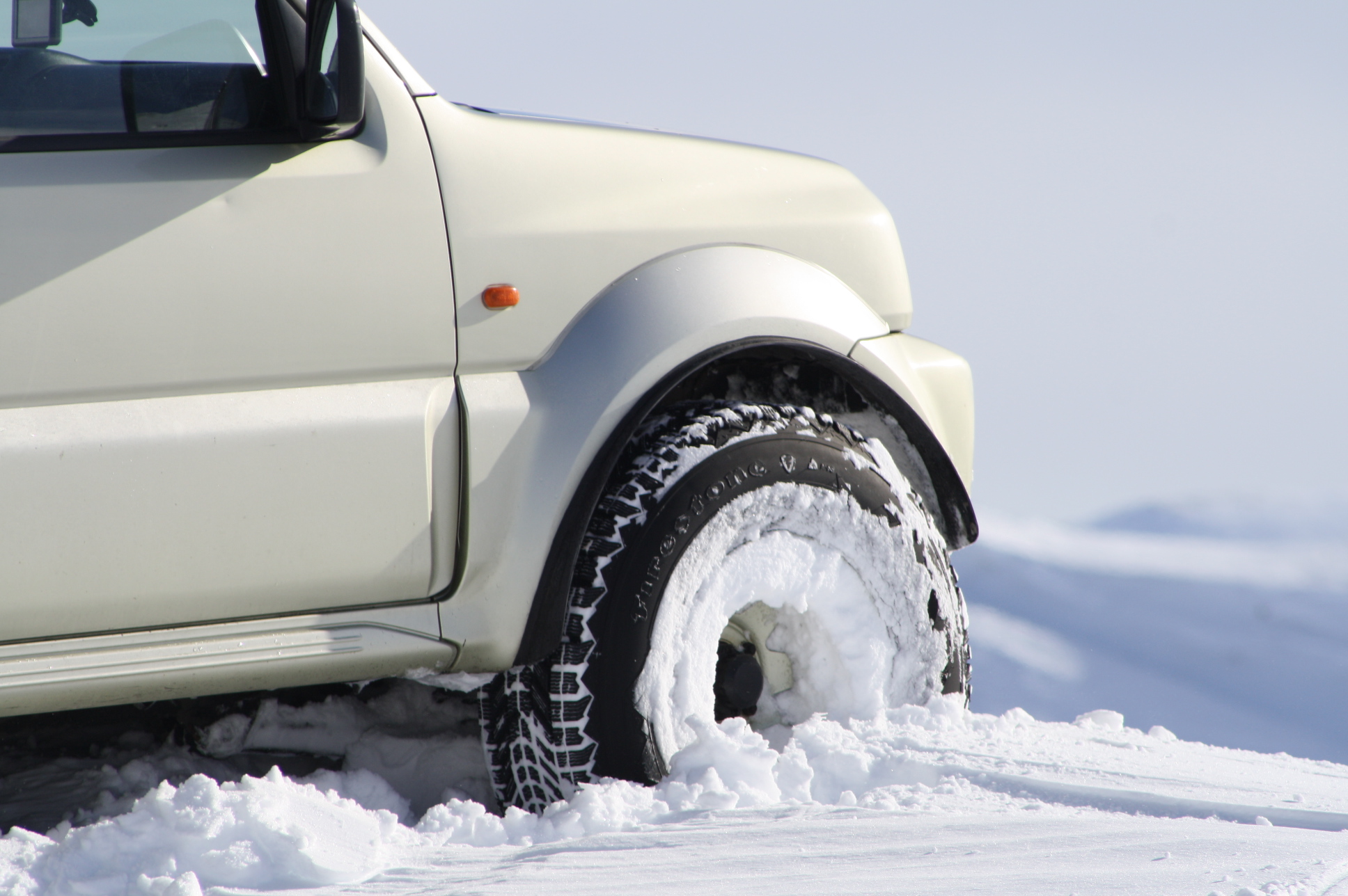

Jæja það hlaut að koma að því, loksins komin súkka (Jimny) aftur á heimilið. Mikið er gott að vera til.
Eina vafaatriðið eru dekkin, þau eru stærri en orginal og vil ég vera viss um að bíllinn sé réttu megin við lögin ef kemur að tjóni.
Tryggingafélagið yppir bara öxlum og bendir á að bíllinn þurfi bara að standast skoðun á þeim sem hann hefur margsinnis gert. Þá var hringt á eina skoðunarstöð og náunginn sagði að dekkin væru of stór. Hvað finnst ykkur, er það ekki 10% reglan sem gildir?
Orginal dekkjastærðin er 205/70 R15
Núverandi dekkjastærð er 265/75 R15

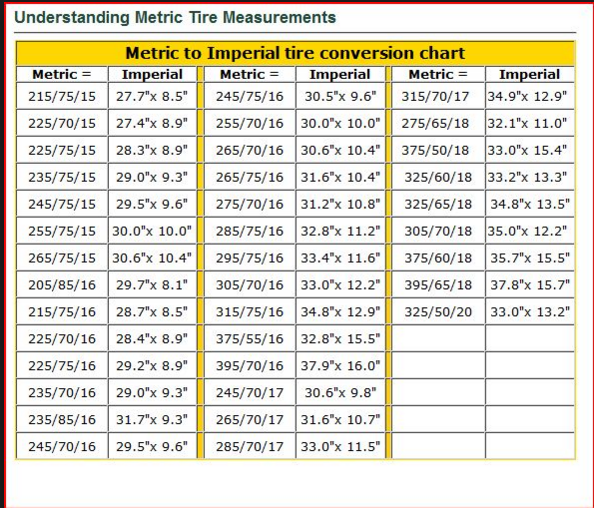

Hér er tafla sem fannst en hún nær ekki yfir orginalinn.

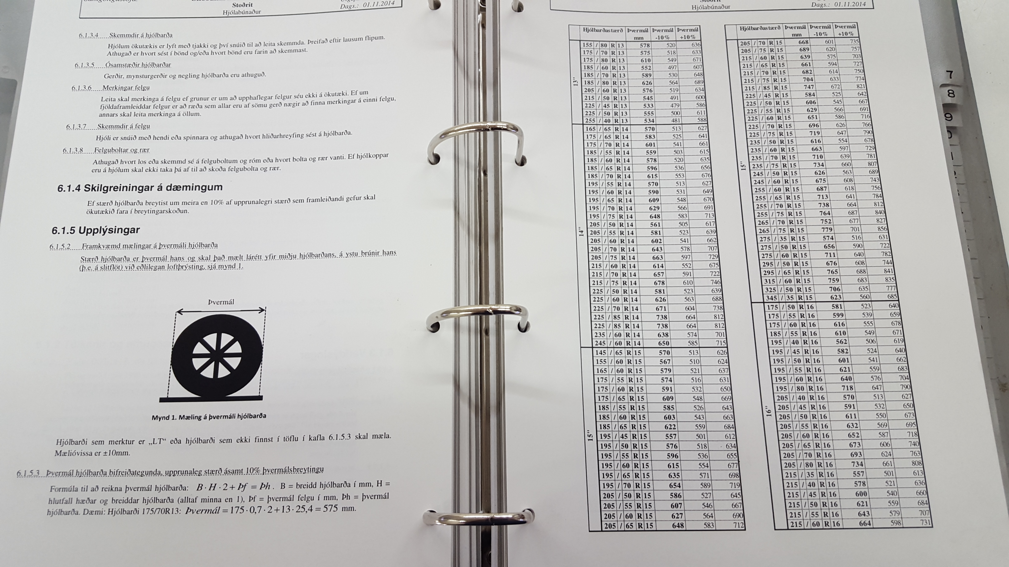

205/70r15= 668mm
668+10% = 735 mm
265/75r15 = 779mm
Raunar er miðað við 10% stækkun í reglugerð, en vikmörk gefin við aðalskoðun, 1%, þannig 668+11%=741mm, sem er samt hvergi nærri nóg
Þar af leiðir að þessi bíll á þessum dekkjum er ekki leyfilegur samkvæmt reglugerð og á því ekki að standast skoðun
Sennilega lítur bíllinn ekki út fyrir að vera mikið breyttur og hafa skoðunarmenn því ekki tekið eftir þessu atriði
athugaðu að reiknuð stærðarbreyting er reiknuð út frá skráningu en ekki upplýsingum framleiðenda, þannig ef bíllinn var etv. skráður nýr á aðeins stærri dekkjum en þú nefnir, gæti þetta sloppið
en ef þetta stendur svona, 205/70r15 í skráningarskírteini bílsins þá eru þessar upplýsingar réttar

viðhengd er mynd af skoðunarhandbókinni

Dekkjastærð er ekki skráð í skráningarskírteini, bara skoðunarvottorði...?
En mér sýnist sem svo að neyðist til að selja þessi og kaupa minni dekk.
Sævar Örn
Innlegg: 1943
Skráður: 31.jan 2010, 19:27
Fullt nafn: Sævar Örn
Bíltegund: Hilux
Staðsetning: Reykjavik
Re: Of stór dekk undir nýja jeppanum?
Postfrá Sævar Örn » 20.jan 2016, 14:51
já skoðunarvottorð gildir, þar eru nýjustu uppls. um gerðarlýsingu bílsins
