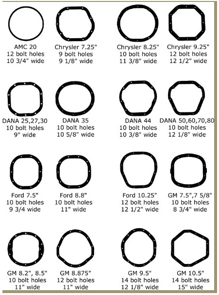

Ætla svona að reyna svara einhverjum af þessum spurningum þínum. Ég á sjálfur Grand Cherokee 2001 V8 sem búið er að breyta og svo skipti ég um millikassa í honum fór úr NV247 (Quadra-Trac II) í NV242 (Selec-Trac).
1. Hásingar - hægt að fara eftir þessari mynd

Ég þakka fyrir myndina góðu af drifhásingunum. Sé ekki betur en ég sé með D35 að aftan en ekki 44 eins og sá sem seldi mér bílinn fullyrti að væri undir honum. Svekkelsi. Er ekki töluverður munur á þessu tvennu? Þolir d35 læsingu á 38“ eða brýt ég eitthvað eins og skot?

Ég er á 38" 94 árg. Grand Cherokee, 4.0 vél. Undir honum er dana 35 að aftan og dana 30 að framan. ARB loftlæsing að framan og sjálfvirkur truetrac/torsen lás að aftan. Ég er búinn að eiga bílinn í ca. 5 ár og aldrei brotið neitt í hásingum eða öðru. Samt búið að taka vel á þessu í allskonar færi og aðstæðum. Lásinn að aftan finnst mér vera algjör snilld. Læsir 100% þegar á þarf að halda en finnst ekkert fyrir honum á þurru malbiki.

Ok frábært að heyra svona reynslu. Ég var að kíkja á framdrifið og það er dana 44. Kannski er ég bara vel settur í að setja á hann læsingar. Nú er ég með einhverja loftdælu undir húddinu fyrir dekkin. Hún er reimdrifin og virðist vera smellt inn með einhverjum segulrofa. Er líklegt að þessi dæla gagnist líka til að halda driflæsingum eða þarf hún að vera eitthvað öflugri? Spyr og spyr sá sem ekkert veit.
