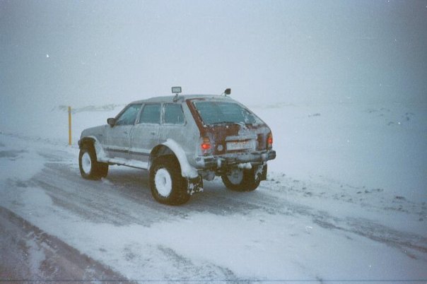

Mér langar að starta hérna smá umræðu um hækkaða subarua þar sem ég rakst á nokkra þegar ég var að fræða mig á netinu og fór að pæla hvernig þessir bílar myndu vera að virka sem svona mini jeppar og hvort þetta færi ekki helling með smá læsingum og dekkjum íslensku leiðina :P ætla að láta nokkrar myndir fylgja með

Mér lýst vel á að þú hækkir subaru.. Ég hef hækað tvo einn á 30" 1990 og hinn á 33" 1997 minnir mig setti í hann læsingar og auka millikassa og lægri hlutföll..

Það er nú gaman að þessu, svo sem ekki mikið mál að lyfta þessu aðeins, bara spurning hversu hátt maður vill fara.
Þessi er bara með klossum og aðeins tekið úr drullusokkunum að framan, tæplega 28" dekk.
Gengur bara erfiðlega að finna útvíðar felgur sem passa, langar að fara í +30"
