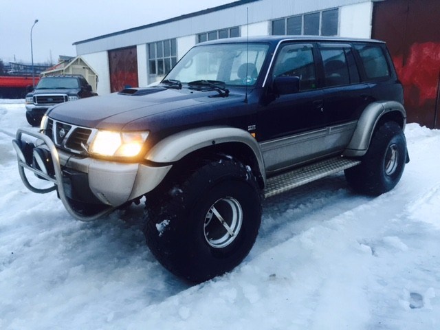

Sælir félagar ég er með skráningar númerið ZG-421 Patrol 1998 disel ekinn 276.000km á 44" dekkum og ég er að reyna finna manninn sem breitti þessum bíl þvi það er vel gert. Þeir tveir sem áttu hann á undan mér vita ekkert um bílin. Td, eins og hvort hann sé með tölvukubb eða hvaða hlutföll eru í honum og um tímareyma stöðu hvenær skipt var síðast um tímareym hedd eða kúpplingu þetta er hvergi skráð í þeim plöggum sem eru í bílnum í dag og vont að vita ekki söguna.Þekkir einhver þennan bíl hér í Patrolbælinu. kveðja guðni á sigló
- 20151209111151_0.jpg (64.71 KiB) Viewed 7090 times

Ef þessi var skráður í Bolungarvík af fyrsta eða öðrum eigenda kannast ég við hann. Hann var þá 38" breyttur og í eigu Skeljungs furstans þar í bæ. Rétt fyrir aldamót ca.
Miklar líkur að Breytir hafi breytt honum þá.
Einnig líkur á því að þetta sé bíllinn sem Svopni átti.(var einu sinni hér á spjallinu)
