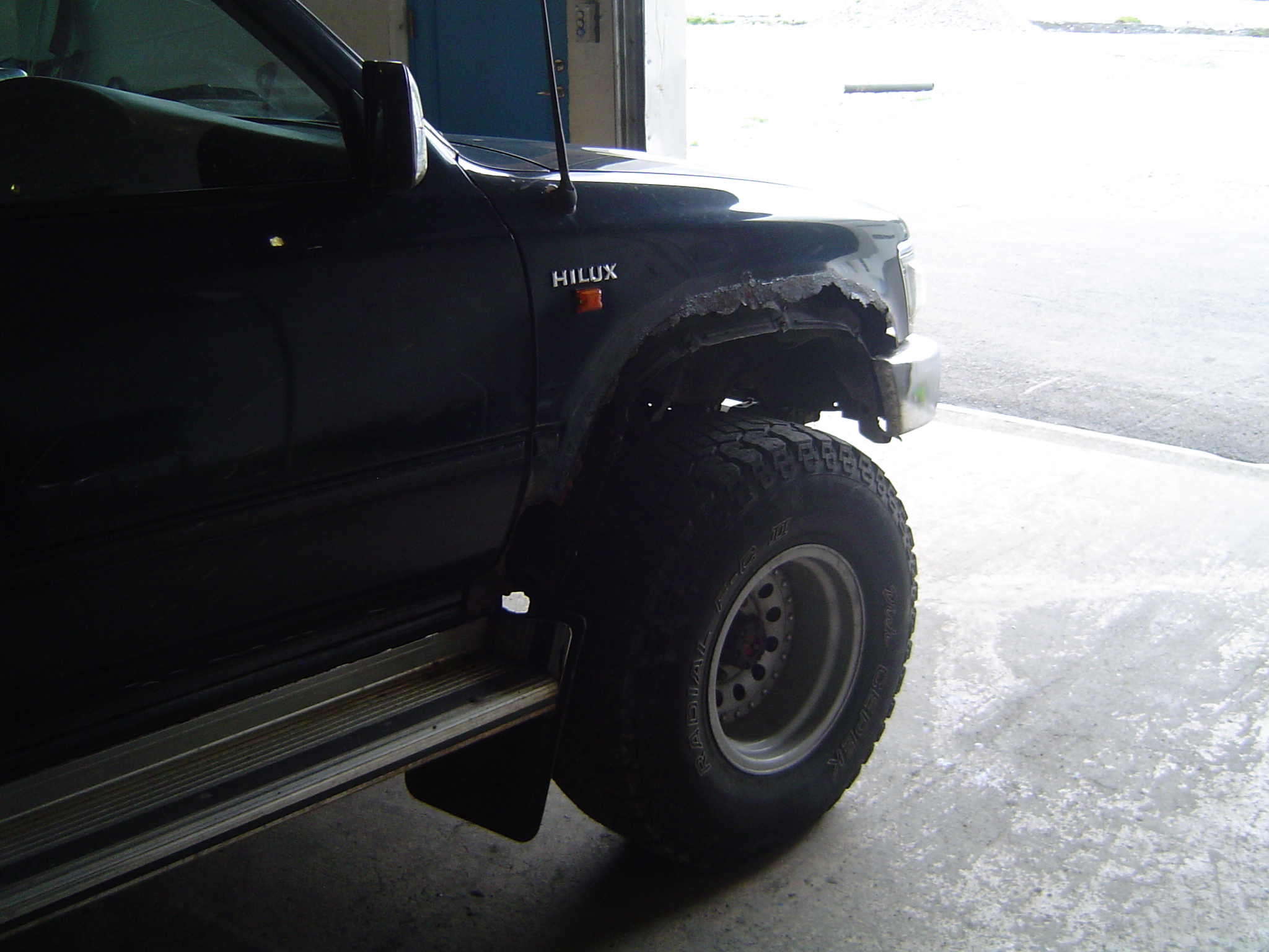

Sælir er að fara að skipta um frambrettin á hilux fékk þau hjá AB varahlutum á 14.000. Fór í að grunna þau að innan og lakka þau í von um lengri endingu. Líklega er þetta ekki orginal svo kanski duga þau lengur ef þau eru lökkuð í drep
