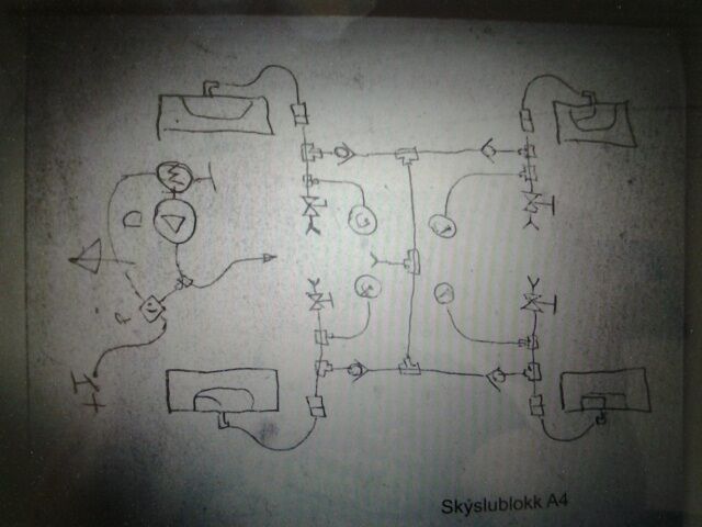

Hér er ein gömul útfærsla sem virkaði mjög vél.
Til dæmis var ég með 4 einstefnuloka, 4 loftþrýstingsmæla.
[attachment=0]Úrhleypi.jpg[/attachment]

Postfrá Rubicon » 24.maí 2015, 21:26
Takk fyrir þessa mynd. Gott innlegg í mínar pælimgar.
