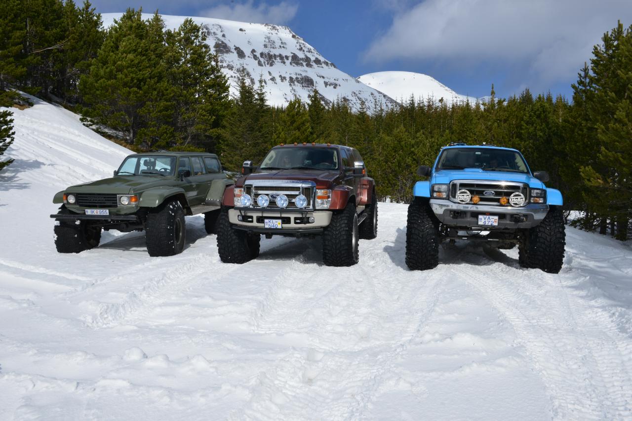

- Tveir 54" bílar og einn ruslahaugur á 54"Þeir segja að Unimog, Cruserinn sé svo hár??
- 3x54.JPG (157.07 KiB) Viewed 9207 times

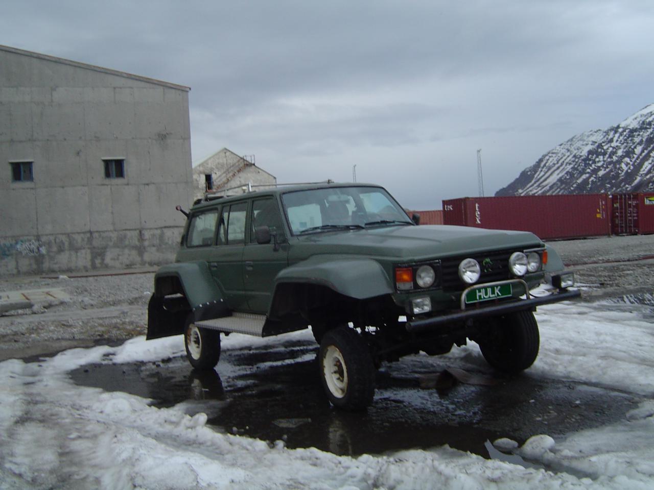

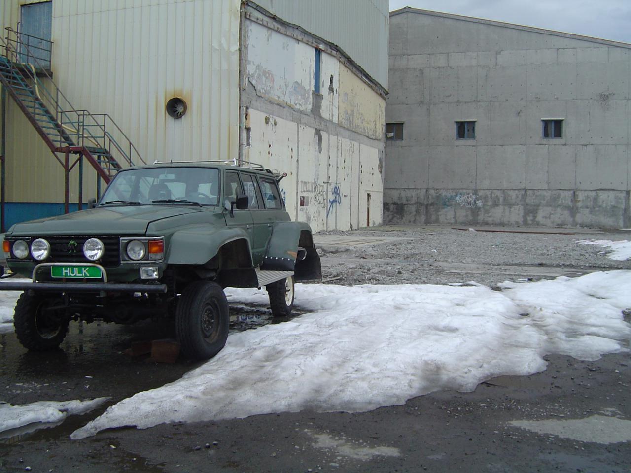

Sælir félagar er búinn að redda þessu engin jeppaveiki og kemst á flestar bílakerrur. Svo er þetta vinner í The Biggest Looser á Skjá einum. Beefore and after myndir kominn
- pósað á golfvellinum hola 9.JPG (174.05 KiB) Viewed 7872 times
- Undursamlega fallegur
- DSC01085.JPG (106.54 KiB) Viewed 8053 times
- DSC01086.JPG (147.5 KiB) Viewed 8053 times

Hulkinn kominn á sumardekkin og engin jeppaveiki lengur. Nú svo vann hann keppnina The Bigest Looser á Skjá einum. Því lík fegurð. Fer á bílasýninguna þann 17 júní á Bíladögum á Akureyrir. Þarf að múta einhverjum til að fá að komast inn á sýninguna. Nú má Villi Toyota Dobulcabmaður á Ólafsfirði vara sig því minn fær örugglega fyrstu verðlaun í keppni um flottustu bílana á sýníngunni. Það er enginn eins og Hulkinn. Hann er ný kominn úr vaxtarækta keppni og er helskorinn og fitu prósentan ekki nema 5%. Mikill um herðarnar og rýrnar níður eins og alvöru vaxtaræktarmaður
