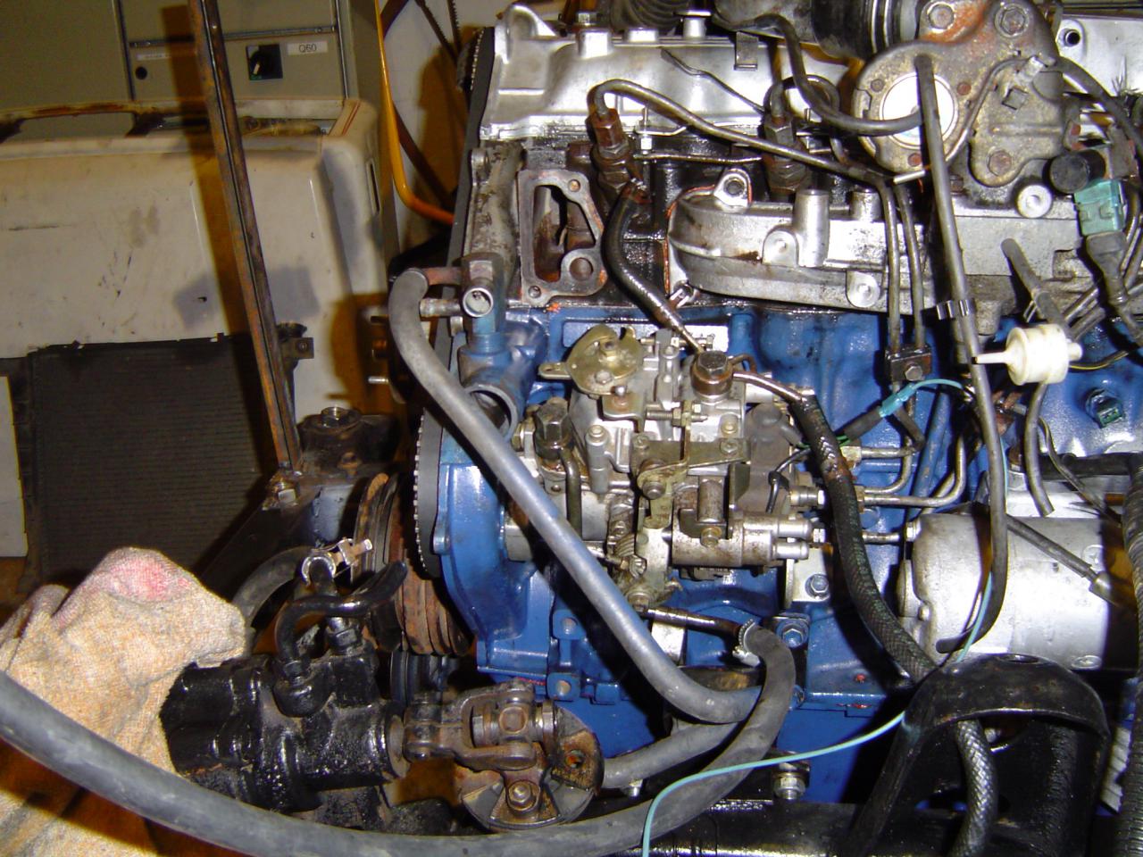

Sælir félagar og takk fyrir umræðuna. Ég er með þetta olíuverk sjá mynd og er að hugsa um að minnka olíumagnið inn á vélina. Stilliskrúfan virðist vera aftan á því. Ég losa kontra róna en á ég að skrufa inn eða út þegra ég minnka við.Prufaði að skrúfa út og þá gekk vélin hægar fannst mér.

Vélin gengur hraðar ef þú eykur við olíuna og hægar ef þú skrúfar fyrir ;)

þú skrúfar inn til að auka og út til að minnka.
þegar ég var að fikta við þetta á gamla mínum þá fannst mér eins og möguleiki á mesta boosti myndi aukast með meiri olíu. Svo það þurfti aðeins að stilla saman wastegate og olíuverk. Tek það fram að ég var ekki með túrbóverk, svo það var engin membra á því.
Ég keyrði þetta á c.a. 17 psi í nokkur ár án vandræða

Sælir félagar og takk fyrir þetta Baldur ég er búinn að setja Non turbo olíverk á þessa vél og er að reyna að fá eitthvað líf í hana. Hún er aðeins byrjuð að hreifast. kveðja Guðni á Sigló
